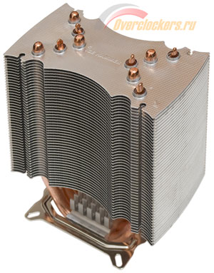

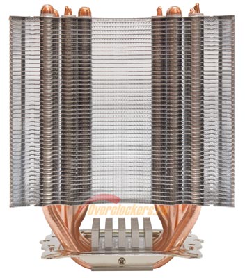

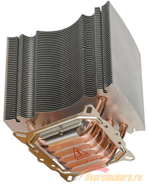

Радиатор Ice Hammer IH-4500 представляет собой классическую башенную конструкцию. Его 46 ребер нанизаны на пять медных тепловых трубок. Те, кому их покажется мало, видимо, невнимательно изучили технические характеристики кулера. Трубки восьмимиллиметровые, пять таких – это очень серьезно. Тут достаточно вспомнить, что такие монстры воздушного охлаждения, как Thermalright IFX-14 и Cogage Arrow, довольствуются четырьмя.

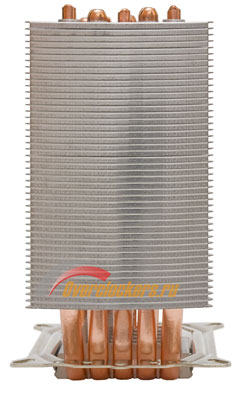

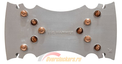

Трубки изогнуты так, чтобы «прошивать» пластины радиатора своеобразным крестом. Это улучшает равномерность их прогрева, но, на мой взгляд, расположить трубки можно было и более рационально. Крайние на следующей картинке так и хочется развести еще немного влево и вправо, а трубки в центральных парах – раздвинуть вверх и вниз. Но при этом такого красивого креста, конечно, не получится.
Добавим, что пластины радиатора, в отличие от трубок, алюминиевые, толщиной около 0.4 мм. Для улучшения теплосъема при обдуве они сделаны пупырчатыми. Расстояние между ребрами – порядка 2 мм. Интересная форма пластин, по всей видимости, также должна способствовать улучшению равномерности их продуваемости.
По бокам скрепляющие ребра загибы образуют сплошную стену, практически кожух, какие нередко можно встретить на башенных радиаторах.

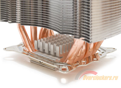

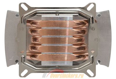

В основании уже смонтирована крепежная пластина, на которую будут опираться гайки при монтаже радиатора. Основание выполнено в соответствии с принципами прямого контакта. Трубки будут непосредственно (через термоинтерфейс, конечно) снимать тепло с процессорного распределителя. Расстояние между соседними трубками – около двух миллиметров, зазоры заполнены алюминием. Что делает алюминий в основании кулера с пятью восьмимиллиметровыми тепловыми трубками (пусть и среднего ценового сегмента) – не очень понятно. Но инженерам Ice Hammer, конечно, виднее.
Качество шлифовки основания неплохое, следов фрезы, к которым давно привыкли обладатели радиаторов Thermalright, здесь не найти. Но и зеркальной полировки – тоже. Судя по ранним обзорам, основание IH-4500 должно отличаться завидной ровностью. Но попавший к нам в лабораторию образец ею похвастать не мог. Ниже приведен типичный отпечаток процессора на нем, полученный с небольшим количеством термоинтерфейса:
После обнаружения такой картины все тесты, разумеется, проводились с бо́льшим количеством пасты. Но даже при этом никуда не деться еще от одной проблемы основания кулера с широко расставленными «прямоконтактными» пятью восьмимиллиметровыми тепловыми трубками. Крайние трубки даже с довольно крупным теплосъемником процессора Intel под разъем LGA 1366 контактируют лишь минимально. При повороте на 90° (крепление для процессоров Intel это позволяет) ситуация улучшается, но не кардинально.
Разница в эффективности между двумя этими положениями радиатора достигает пяти градусов. И ориентация трубок здесь ни при чем, дело именно в основании. Разумеется, алюминиевые вставки немного улучшают равномерность распределения тепла между трубками. Как и небольшой радиатор, установленный в основании кулера сверху. Но, конечно, было бы заметно лучше, если бы трубки в основании лежали вплотную друг к другу.

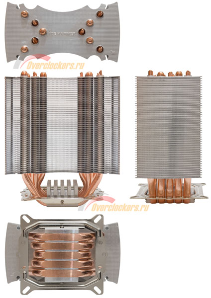

Перед тем как пойти дальше, предлагаю еще раз окинуть взглядом тестируемый радиатор:
