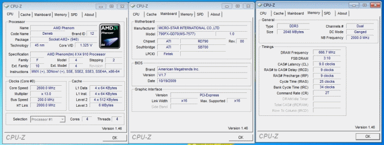

Как мы уже видели выше, возможности разгона на плате реализованы в полном объёме. Всё готово к старту. Процессор, память, видеокарта вставлены, кулер навешен, нажимаем кнопку, и … система не стартует. Индикатор POST кодов показывает FF, вентиляторы работают, но ничего не происходит. Тут я уже немного начал волноваться. Дали первый раз на тестирование материнскую плату и тут такое ЧП. Потом были безуспешные попытки обнулить BIOS, поиски инструкции, которой не было. Далее было принято решение сразу вынуть один модуль памяти, и система успешно запустилась. По неизвестной причине сразу не заработала память в двухканальном режиме. Далее система полностью разобралась, в BIOSе были произведены настройки памяти, а именно установлен режим ganged mode. После этих манипуляций модули заработали вместе. В чём именно была загвоздка, сказать сложно. Система была запущена со всеми значениями, установленными в AUTO.

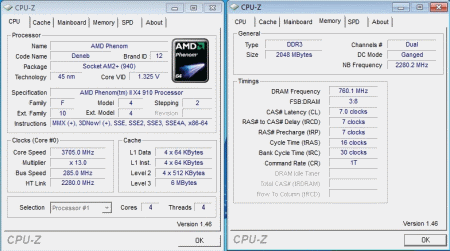

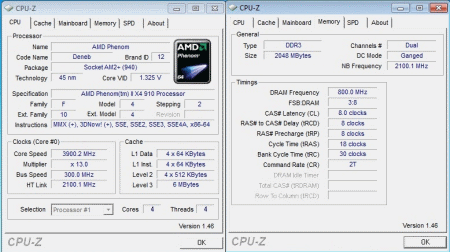

Затем было принято решение сразу установить частоту шины 250, все остальные настройки были установлены в AUTO. Система загрузилась, и эксперименты с разгоном продолжились. Следующей планкой была установка частоты шины 300, напряжение на процессоре было установлено 1.545 В, на интегрированном северном мосту 1.3 В. Коэффициенты на шине интегрированного северного моста (CPU-NB) и шине Hyper Transport (HT) были установлены на значение х7. Система стартовала, но о стабильности не шло и речи.
Следующим этапом стало постепенное снижение частоты шины при том же напряжении. В итоге удалось добиться прохождения всех тестов на частоте шины 285, коэффициентов CPU-NB и HT – х8. Память была установлена на частоте 1520 МГц, тайминги 7-7-7-18-1Т при напряжении 1.7 В.
В целом неплохой результат, который свидетельствует о том, что разгонный потенциал самой материнской платы находится на высоте, и с другим экземпляром процессора возможно удалось бы добиться лучших значений. Перейдём к тестированию и заодно узнаем, есть ли смысл от разгона платформы AMD.

- Разгон (Частота шины 285, результирующая частота процессора 3705 МГц, память работала на частоте 1520 МГц, тайминги 7-7-7-18-1Т, коэффициенты CPU-NB и HT – х8)
