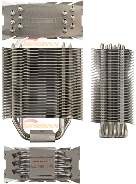

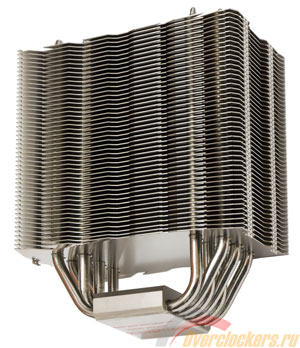

Venomous-X очень похож на Ultra-120 eXtreme. Немного изменилась форма рассеивающих пластин, они обзавелись агрессивными вырезами по бокам для уменьшения ламинарной составляющей воздушного потока. Но даже размеры радиатора остались практически те же: 127 мм x 63 мм x 160 мм (В). Совсем немного по нынешним временам. До одного из рекордсменов по этому показателю – IFX-14 – далеко.
Количество ребер даже немного сократилось по сравнению с TRUE – до сорока семи.
Полезная площадь радиатора Venomous-X – порядка 7000 см2.
Расстояние между алюминиевыми пластинами – чуть менее 2 мм, толщина ребра – полмиллиметра.
Масса всего радиатора – 755 г. Это также на несколько десятков граммов меньше, чем у Thermalright Ultra-120 eXtreme.
Пока не очень понятно, за счет чего Venomous-X собирается победить своего предшественника. Может, все дело в тепловых трубках?

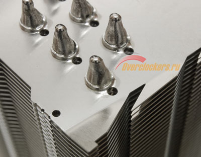

Да, контакт между ними и основанием находится на хорошем уровне: желобки выполнены точно по форме трубок, а в местах сопряжения можно обнаружить следы пайки. Хорош и контакт трубок с ребрами: кроме ожидаемой выштамповки, припой можно обнаружить и здесь:
Трубки пронизывают алюминиевые пластины четырьмя группами по три. Соседние группы расположены со смещением относительно друг друга. В этом вопросе Venomous-X также проще, чем у Ultra-120 eXtreme. У того, напомню, трубки образовывали два шестиугольника.

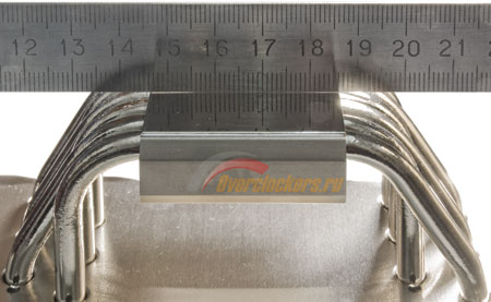

Неужто оно еще и ровное, наконец? Как бы не так: уже на фотографии со сфокусировавшимся на самом себе объективом видны характерные для кривого зеркала искажения. «Тест с линейкой» только подтвердил худшие опасения:

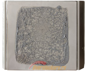

Ну, и как следствие, отпечаток процессорного основания в термопасте «красотой» также не блистал:
Thermalright может сколько угодно говорить, что «это не баг, это фича». Мнения большинства энтузиастов это не изменит. Для них гораздо убедительнее тесты радиаторов Thermalright с кривым и выровненным основанием. Побеждают там обычно последние...

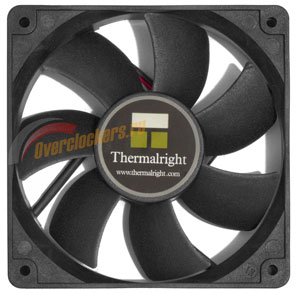

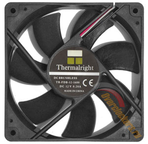

С радиатором немного разобрались, скажем пару слов про вентилятор, который в коробку с ним «щедрый» производитель положил в единственном экземпляре.
Это самый обычный Thermalright TR-FDB, участник многочисленных тестов, в том числе и на нашем сайте. Его показатели не назовешь выдающимися, но результаты он обычно демонстрирует очень неплохие.
Конкретно этот TR-FDB-12-1600, как видно из его названия, при питании от 12 В вращается со скоростью 1600 оборотов в минуту.
У меня есть еще один TR-FDB, шедший в комплекте с Thermalright Ultra-120 eXtreme RT, но он – всего лишь 1000 RPM. Поэтому с двумя «родными» вентиляторами Venomous-X был протестирован только на невысоких оборотах.
