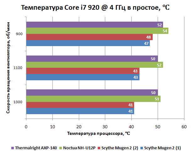

Сперва давайте взглянем на температуру процессора в простое:
"Scythe Mugen 2 (1)" - график для кулера с традиционно установленным вентилятором (на широкую сторону радиатора), "Scythe Mugen 2 (2)" - график для кулера с вентилятором, установленным на торец радиатора. По цифрам - Mugen 2 опережает обеих конкурентов на 6-10 градусов. При этом, услышать работу Mugen 2 начиная от 1100 об/мин даже сидя рядом со стендом не удается. Отличный результат!

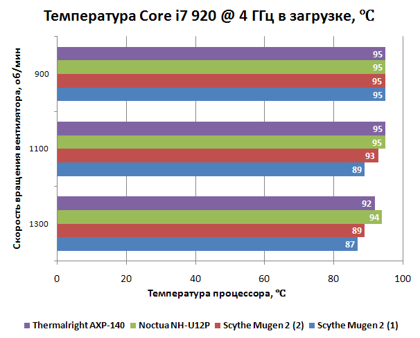

При загруженном процессоре разница уже меньше, но, учитывая количество выделяемого разогнанным Core i7 тепла, более 4 градусов разницы можно считать значительным отрывом. Прогнозы о более выгодном расположении вентилятора оправдались - "торцевой" вариант показывает бОльшие температуры в загрузке, да и, если обратиться к предыдущему графику, на минимальных оборотах вентилятора разница также заметна.
При снятии результатов с запущенным LinX меня не покидало ощущение, что с более мощным вентилятором показатели будут лучше. Для проверки своих предположений заменил штатный SY1225SL12LM-P на AGE12025F12J, установленный на недавно протестированном кулере Vantec:
Безусловно, AGE12025F12J - далеко не самый хороший вентилятор, но увы, больше под рукой ничего, способного вращаться на 2000+ оборотов типоразмера 120 мм не было. Кстати, помимо подтверждения догадки, видно и "высокое качество" AGE12025F12J - при равных оборотах крыльчатки результаты со штатным SY1225SL12LM-P лучше.

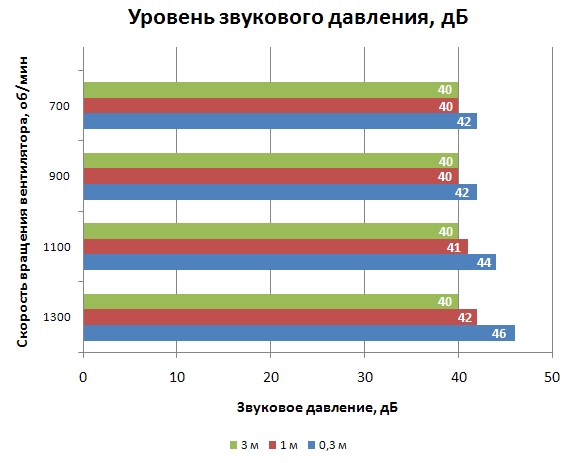

Взглянем на показания шумомера для Mugen 2 в связке с SY1225SL12LM-P:
По мне - результаты хорошие. Без сомнения, найдутся люди, которые смогут услышать этот кулер на максимальных оборотах даже через стенку закрытого корпуса, но я к таким себя отнести не могу. Посему, специально для объективности, предоставляю цифровые значения :).

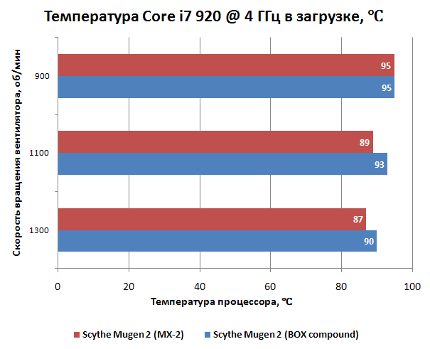

Напоследок сравнение штатной термопасты с Arctic Cooling MX-2. Для бОльшей точности измерения проводились 4 раза (на пятом термопаста в пакетике закончилась).
Цифры ещё раз подтверждают правило - с относительно дешевыми системами охлаждения высококачественной термопасты не поставят. Но, пожалуй, это единственная "недоработка" Scythe...
