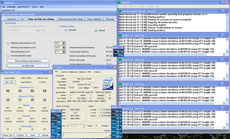

В silent mode частота опускается до 61Гц. При этом в контуре с фуллкавером расход упал до 84 л/ч, что сказалось на эффективности охлаждения и температуре воды.

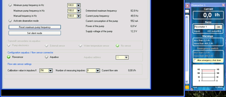

Если же Вы надеетесь выжать максимум, использовать весь потенциал помпы без остатка, то Вас ждёт разочарование: теоретическая максимальная частота в 100Гц практически не достигается. Помпа сама находит свой максимум, начиная работу с 41Гц и постепенно повышая её. Увиденный мной максимум составил 83,3Гц - с этой частотой я и делал измерения расхода, и немецкие форумчане называли цифры в районе 80. Как я уже говорил выше - покупая Aquastream XT, человек приобретает кота в мешке, ибо обещанную частоту в 100Гц он наверняка не получит, а что именно получит - решает сама помпа. Но особо "приятно" то, что помпа периодически повторяет свой поиск максимума описанным выше способом. При этом поток запросто может остановиться:
Цифра "0,0" на скрине - не ошибка датчика потока, его ротор действительно стоял в этот момент неподвижно.
