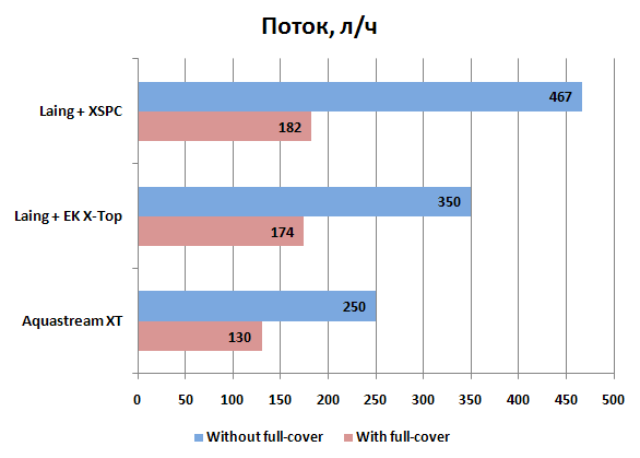

Вот такие цифры получились:
Особо стоит обратить внимание на комбинацию Laing + XSPC в контуре с небольшим сопротивлением. После старта T-Balancer начал истошно пищать, сообщая о Flowmwter error, показывал значение расхода в 466,5 л/ч (именно при значениях выше этого раздаются сигналы тревоги, изменить его мне не удалось), потом начал показывать значения в пределах 20 л/ч. Есть у меня догадка, что эти последние значения надо прибавлять к 466,5, но ничто эту догадку не подтверждает. В любом случае, разница в расходе между той же самой помпой, но с крышкой от ЕК, и данной комбинацией колоссальна. Никогда бы не подумал, что примитивный бачок может оказывать такое сопротивление потоку. Другая крайность - Aquastream XT в контуре с фуллкавером, отнюдь, казалось бы, не самом сложном, но расход составил всего 133 л/ч. В дальнейшем усложнении контура смысла после такого показателя я не увидел.
Казалось бы, не намного лучше в этом контуре показали себя оба варианта с помпой Laing - расход всего на 44 - 52 л/ч выше. Или на 34 - 40%. Зависимость расхода от разности давлений на входе и выходе помпы квадратична, поэтому в этом же контуре, но при большем расходе разница давлений, создаваемая Laing, былa выше на 79 - 96%.
О достоверности результатов измерений: возможно, что абсолютные цифры не совсем соответствуют действительности, но соотношение для всех трёх вариантов помп определено однозначно правильно. Измерения проводились в одном и том же контуре одними и теми же приборами с одинаковыми настройками, менялись только помпы. Разница между Laing и Aquastream XT слишком велика для того, чтобы погрешность измерения сыграла тут хоть какую-то роль. Даже если допустить, что погрешность составила 5% - даже и в этом случае:
