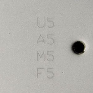

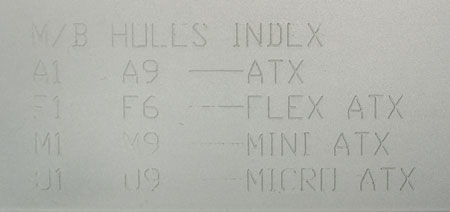

Отверстия под стандартные 6мм-стойки крепления материнской платы подписаны и зачем-то пронумерованы.
А снизу в центре на поддоне можно обнаружить расшифровку этой маркировки.

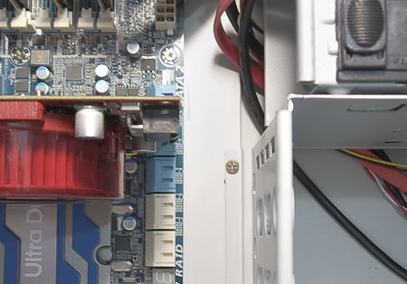

Установка "материнки" и блока питания проходит без приключений. Единственное замечание: "питальник" все же лучше устанавливать первым, иначе широкий загиб верхней панели и уже водруженная на материнскую плату массивная система охлаждения центрального процессора могут помешать "протиснуть" его на место.
NZXT Guardian 921 — достаточно глубокий корпус. В плане совместимости с самыми длинными блоками питания и картами расширения здесь никаких проблем. Между задней стенкой и корзиной для жестких дисков, в которую теоретически могут упереться последние, — около 280 мм. Этого, впритык, но хватит, чтобы установить самые длинные

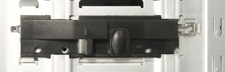

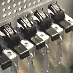

Вот что им может помешать, так это система безотверточной фиксации карт расширения.
Простейшие пластиковые держатели захватывают заглушку сбоку. Что, например, в случае с двухслотовыми системами охлаждения современных видеокарт, выдувающими отработанный воздух напрямую из корпуса, у них получается плохо.
Мне на Radeon HD 4890 мягкий фиксатор все равно удалось "защелкнуть". Но сколько бы он продержался в таком изогнутом состоянии под нагрузкой, никому неведомо. Усугубляет ситуацию невозможность демонтировать это безвинтовое крепление: оно установлено на заклепках. Впрочем, всегда остается возможность использовать старые добрые винтики. И не обращать внимания на болтающиеся незафиксированные в корпусе пластиковые фиксаторы. Что ж, тоже вариант…
Безвинтовое крепление

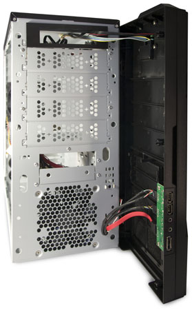

Все фронтальные отсеки, кроме одного 3.5-дюймового, изначально закрыты выламываемыми заглушками. Чтобы от них избавиться, приходится снимать переднюю панель. Впрочем, ее пластиковые фиксаторы достаточно легко выходят из пазов, если потянуть панель на себя. Проблема в том, что тянуть, по большому счету, не за что. Я не придумал ничего лучше, чем давить на сами фиксаторы

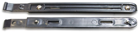

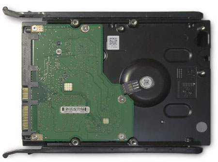

И только с жесткими дисками все проходит относительно без приключений. Пластиковые направляющие не прикручиваются к винчестеру, а просто приставляются по бокам. Но держатся все равно неплохо и не норовят ежесекундно отвалиться, как это часто бывает.
Ну а дальше винчестер нужно просто задвинуть в слот до щелчка. Фиксируется он там достаточно плотно. Что, с одной стороны, грозит обернуться неплохой передачей вибраций на корпус. Но с другой — не вызовет дребезжания хотя бы непосредственно в месте контакта.

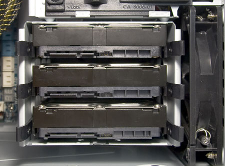

Корзина для жестких дисков, как я уже говорил, совсем небольшая. Расстояние между соседними винчестерами в ней не превышает пяти миллиметров. Не очень понятно, что мешало сделать корзину немного больше по высоте. Места снизу хватает. Вентилятор также "заканчивается" почти у самого "дна" корпуса. В общем, все это довольно странно.

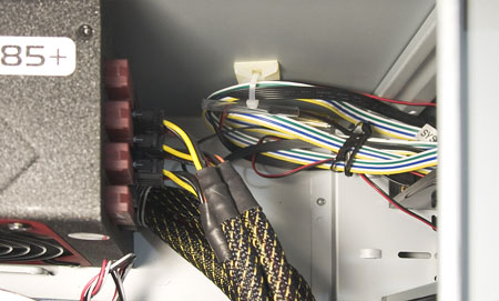

Ну вот, сборка почти завершена. Многих, думаю, мучает вопрос: "А что с проводами?"
NZXT Guardian 921 не оснащается никакой системой организации кабелей. Ну разве что можно вспомнить ту одинокую комплектную стяжку для проводов :). Но солидная глубина корпуса вкупе с множеством оставшихся в моем случае незанятыми отсеков в передней его части позволили неплохо разместить все шлейфы.
Как выглядела получившаяся в итоге система, читателям предлагается самостоятельно оценить по следующей фотографии:

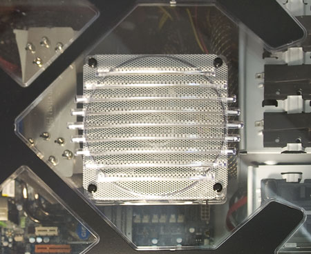

Я намеренно до этого не останавливался на выборе комплектующих и, в частности, процессорного кулера. Обычно в случае наличия в корпусе бокового вентилятора сто́ит заранее проверять, поместится ли туда "башенный" радиатор, а потом, даже если поместится бы, все равно ставить систему охлаждения топ-ориентации (с "вертушкой" параллельно плоскости материнской платы), помогать которым — главная цель присутствия там этого вентилятора. Но в
Впрочем, она же и ограничит пользователя в выборе соответствующей системы охлаждения: "башенный" кулер для установки в тестируемый сегодня корпус должен быть либо узким, как тестовый

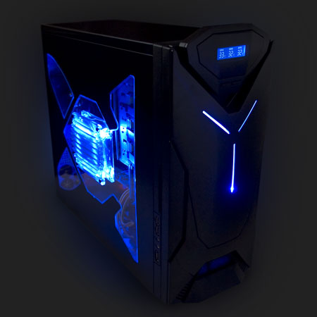

Зато этот вентилятор приятно светится синим. Вместе с подсвеченным же экраном и тремя яркими полосками на передней панели (тот самый
Правда, фиолетовое свечение, изображенное на коробке, смотрелось бы более интригующе. Но оно, насколько я понял, вызвано исключительно дальтонизмом фантазией оформителей упаковки: других цветовых вариантов корпуса и его подсветки не предусмотрено.
