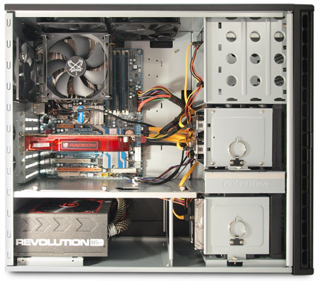

В Antec P193 собиралась следующая система:
- Материнская плата: Gigabyte EX58-Extreme rev.1.0 (Intel X58)
- Центральный процессор: Intel Core i7 920
- Охлаждение ЦП: Thermalright AXP-140 + Scythe Zipang Fan (140x25 mm, ≈500 RPM) + Arctic Cooling MX-2
- Оперативная память: 3x1Gb Corsair XMS3 DDR3-1600 CL8
- Видеокарта: ATI Radeon HD 4890 XFX 1Gb (reference)
- Дисковая подсистема: Seagate Barracuda 11 1Tb ST31000333AS, 4 шт.
- Блок питания: Enermax Revolution 850W
- Привод: Nec DVD±RW
Апгрейд видеокарты планировался давно. И, наконец, до него дошли руки: свое законное место на стенде занял Radeon HD 4890 1Gb.

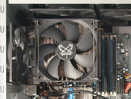

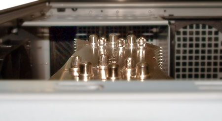

По случаю же была произведена замена старого доброго процессорного кулера Thermalright SI128-SE на AXP-140. Тут хотелось бы предостеречь народ от повторения моей ошибки. Совместимость универсального термалрайтовского крепления под сокет LGA1366 с этим радиатором — ограниченная. Теоретически поставить кулер можно. Но по факту это стоит сборщику много времени, сил и нервов. Все потому, что доступ к подпружиненным винтикам, вкручивающимся в бэк-плейт кулера, под низко расположенным радиатором крайне затруднен. Закрутить два из них вовсе проблематично. Головка винта круглая, так что вряд ли помогут и плоскогубцы (а вот приведут крепление в нетоварный вид наверняка). К расположенной с другой стороны паре можно сверху (через трубки) дотянуться тонкой отверткой. Предварительно закрутив первые два руками, насколько это возможно. Я закрутил полностью, но, повторюсь, стоило это таких усилий, что повторять этот эксперимент никому не советую. Производителю явно стоит, как в случае с IFX-14, вкладывать в комплект к AXP-140 специальное крепление под LGA1366.
Выбор собственно типа процессорного кулера обусловлен ограничениями по высоте P193. Боковой вентилятор хотя и ощутимо выступает наружу, "съедает" порядка сантиметра пространства внутри. В итоге и без того не самый широкий корпус (в котором дополнительно еще пара сантиметров отведена под cable management) оставляет совсем немного места в отсеке материнской платы. Это удивительно, т.к. в P190, которого, хоть и с натяжкой, можно назвать предком героя сегодняшнего тестирования, боковой вентилятор был вообще внутри корпуса. И высокие системы охлаждение туда нельзя было установить в принципе. Здесь вентилятор вынесли (добавив несколько сантиметров к общей ширине корпуса), а высокий кулер установить нельзя по-прежнему. Так выглядит обычный тестовый 120-Ultra Extreme (высота 158 мм) в P193 с незакрытой (и не закрывающейся) боковой стенкой:
Да, в рабочих станциях, для которых шасси изначально и создавалось, вряд ли часто встречаются кулеры, отличные от штатных ("боксовых"). Но нам-то, оверклокерам, от этого не легче. 150 мм по высоте хватит мало какой "башенной" системе охлаждения. Впрочем, активный боковой обдув от 200 мм-вентилятора должен стать солидным подспорьем для кулеров стандартной, как у AXP-140, конструкции. Так это или нет, мы узнаем в соответствующем разделе. А пока продолжим разбираться со сборкой.

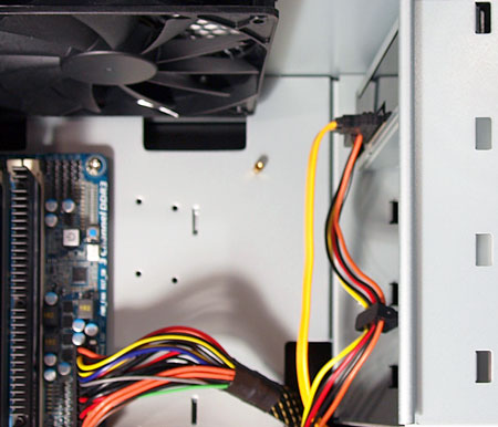

В остальном после выбора подходящего кулера сборка системы в Antec P193 проходит достаточно гладко. Места для материнской платы достаточно. Разве что из-за расположения ее непосредственно под верхней крышкой при установленном массивном кулере центрального процессора непросто вставить кабель питания ATX12V в разъем, обычно находящийся в ее верхнем левом углу.

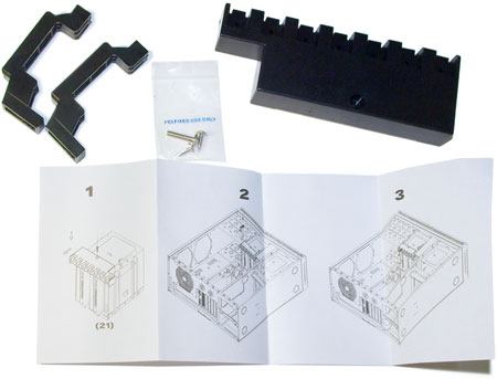

Здесь же можно упомянуть о комплектном держателе карт расширения. Выглядит он следующим образом:
И устанавливается на верхнюю корзину для жестких дисков. Но предназначен он явно не для бытовых карт. На фотографии можно видеть, насколько 24-сантиметровый Radeon 4890 не дотягивается до этого держателя. Трех сантиметров, на которые самые большие современные игровые ускорители длиннее его, явно не хватит.

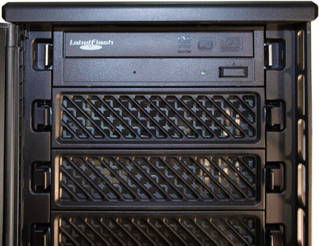

Привод устанавливается спереди извне. Закрывающая слот пластиковая заглушка снимается без использования инструментов простым отгибанием фиксирующих защелок. Под ней — стальная одноразовая, ее нужно выламывать. Одну — верхнюю — производитель снимает заранее. Далее к приводу по бокам прикручиваются направляющие, и полученная конструкция просто задвигается в слот до фиксации с характерным щелчком. Здесь, как и везде в Antec P193, все детали отлично подогнаны друг к другу, ничего не болтается. И в то же время ход скольжения достаточно легкий и четкий.
Выглядит вставленный в Antec P193 привод следующим образом. Меня смущает одно: защелки направляющих устройств металлические, блестящие, а заглушек слотов — черные, матовые пластмассовые.

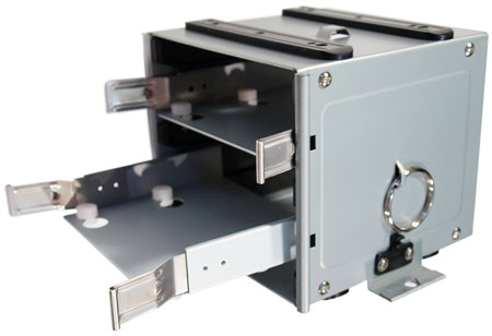

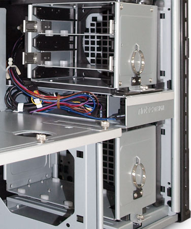

Что касается жестких дисков, то с ними повозиться придется подольше. Каждая из двух корзин в своей нижней части прикручена одним винтом к шасси. Открутив его, пользователь получает возможность извлечь корзину, потянув за кольцо-ручку. Последнее "в простое" фиксируется пластиковым держателем. Корзины выезжают по своим направляющим вбок, создавая минимум помех уже установленному железу.

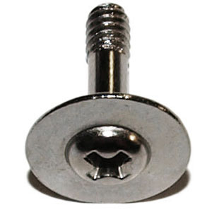

К нижней корзине жесткие диски просто прикручиваются. Контакт осуществляется через мягкие силиконовые прокладки, которые призваны препятствовать передаче на корпус вибраций. Используются для этого специальные удлиненные винтики с расширенной головкой. Они в комплекте с корпусом есть с небольшим запасом, но все равно лучше стараться не терять.
С верхней корзиной все иначе. Жесткие диски своей нижней частью прикручиваются к стальным салазкам (используются те же силиконовые прокладки и винтики).
А уже салазки в свою очередь задвигаются в корзину.

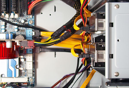

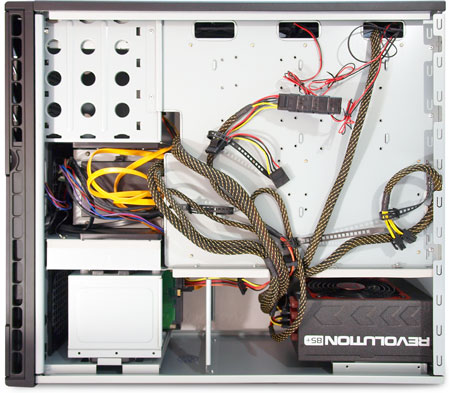

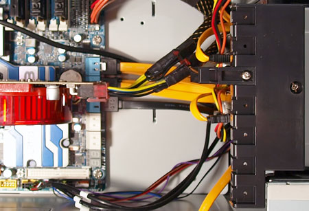

Ну и напоследок еще раз про систему укладки проводов. При желании в Antec P193 бо́льшую часть кабелей можно "спрятать" за поддоном материнской платы. Выглядеть это будет примерно так.
И с "лицевой" стороны система будет очень опрятной.
