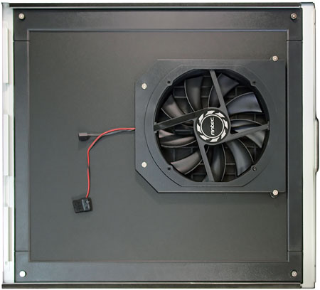

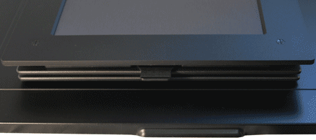

Боковые панели нестандартные для серии Performance One. Ставшие привычными три слоя (алюминий, пластик, алюминий) сменило два. Стальные листы дополнительно снизу проложены поликарбонатом. Как это скажется на шумоизоляции, мы еще посмотрим. В любом случае, двойные боковые, передняя и верхняя панели дают надежду, что герой сегодняшнего тестирования выступит лучше большинства "обычных" корпусов, представленных на рынке .
А вот и боковой вентилятор во всей красе. Наклейка установленного на вдув 200мм-гиганта (как, впрочем, и у остальных "вертушек") не содержит никакой полезной информации, кроме логотипа производителя.
Подключается вентилятор, как и все здесь, с помощью "сквозного" стандартного четырехконтактного (molex) разъема. Удивляет, разве что, довольно короткий провод. Из-за этого подключение вентилятора сопряжено с трудностями. А управление его оборотами с помощью штатного регулятора TriCool в закрытом корпусе и вовсе невозможно: регулятор не выведен наружу и просто болтается на проводке рядом с вентилятором.

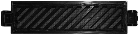

А вот со штатным пылевым фильтром, установленным снаружи в "коробке" вентилятора, — никаких проблем. Он легко снимается для штатного обслуживания.

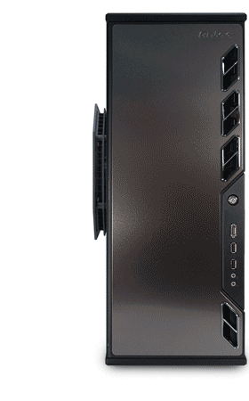

Передняя панель под дверцей полностью пластиковая и точно такая же, как у P183. На ней располагаются четыре 5.25"-отсека и две большие вентиляционные решетки, разделенные одним 3.5"-слотом. Вся панель "дырявая". Вентиляционные решетки являются дверцами: они открываются в сторону при нажатии. В решетках находятся пылевые фильтры. Всего спереди на вдув можно установить две "стодвадцатки", которые будут попутно обдувать жесткие диски. Но стандартная поставка корпуса наличия фронтальных вентиляторов не предусматривает.

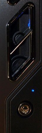

Кнопки включения и сброса, а также индикатор активности жестких дисков находятся в правой части передней панели над внешними портами и закрываются дверцей. Кнопку питания в принципе можно изловчиться нажать через вентиляционное отверстие в дверце (ваш маленький ребенок обязательно научится :). А индикатор активности жестких дисков закрывается неплотно; он частично виден и за закрытой дверцей. Не знаю, было ли так задумано, но у меня, как и в случае с P183, создалось ощущение, что вентиляционные отверстия в дверцы последних представителей серии Performance One врезались в спешке, и их сопряжение с остальной конструкцией несколько недодумано.
Сама дверца открывается на 270 градусов. При желании ее можно прижать к левой (если смотреть спереди) боковой стенке. За счет далеко выступающих пластмассовых держателей она достаточно "толстая". В открытом виде вся конструкция являет собой этакий апофеоз победы функциональности над дизайном. Передняя панель несимметрична, поэтому перевесить дверцу на другую сторону не получится.

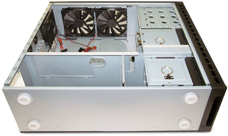

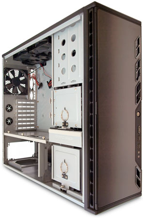

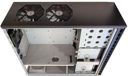

При взгляде на внутреннее устройство глубина P193 еще более впечатляет. Два установленных отнюдь не вплотную 140мм-вентилятора по ширине занимают не все отведенное под поддон место. Вот уж где точно не будет проблем с длинными картами расширения и блоками питания.

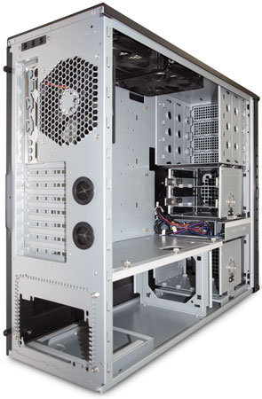

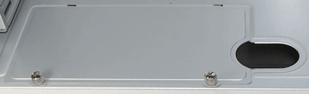

Общая внутренняя компоновка такая же, как и у всех корпусов серии Performance One. Тот же "двухкамерный" дизайн с выделенным объемом для блока питания. Разделяющая отсеки перегородка призвана сепарировать поток воздуха, создаваемый БП. Для облегчения прокладки проводов в ней вырезано крупное отверстие, закрывающееся стальной крышкой, которая в закрытом состоянии оставляет лишь небольшое отверстие для пучка кабелей.
В виденных мною ранее представителях серии Performance One крышка пластиковая, сдвижная. Сложно сказать, что лучше. Стальная крышка досталась P193 по наследству от P190. Фиксируется она четко и никаких вопросов к конструкции не вызывает.

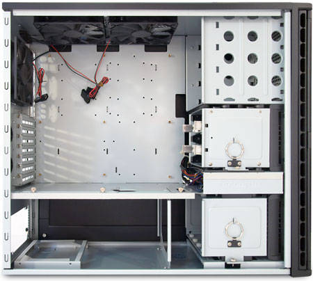

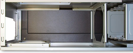

Также в передней части нижнего отсека располагается корзина для жестких дисков. Она рассчитана на четыре винчестера с вертикальным расположением.

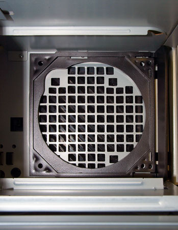

А за ней — знакомая по предыдущим представителям серии Performance One — рамка крепления дополнительного вентилятора. Стоявшая в менее глубоких корпусах ровно посредине корпуса рамка мешала устанавливать длинные блоки питания. Поэтому, думаю, и была упразднена в модели P183. Хотя можно было просто сделать ее съемной. Здесь же, мало того что глубина заметно увеличилась, так еще и рамка сместилась ближе к корзине для жестких дисков. Так что блок питания любой длины установить не составит труда.
Вторая корзина для винчестеров находится уже в верхнем отсеке, через слот для 3.5"-устройства от первой. В нее можно установить еще два жестких диска. Теперь уже горизонтально.
Перед обеими корзинами выделены места под 120мм-вентиляторы.

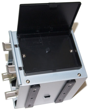

К задней части верхней корзины, как и в остальных корпусах серии Performance One, прикреплен пластиковый контейнер для хранения неиспользуемых аксессуаров корпуса. В обзоре Mini P180 я уже приводил по поводу его цитату из материала о P180 за авторством Glavir-а, с которой я полностью согласен:
"...на мой взгляд, его практическая полезность стремится к нулю, так как доступ к нему будет осложнен проложенными мимо него проводами. Помимо этого, если просто положить россыпь болтов в пластиковый футляр, возможно возникновение посторонних звуков от вибраций из-за их присутствия." |
Коробка из жесткого пластика, закрепленная без "развязки" в компьютерном корпусе, — действительно не лучшее место для хранения мелочевки.
Материнская плата к своему поддонму крепится с помощью стандартных 6мм-стоек, некоторая часть которых (под материнскую плату формата Extended ATX — 305 x 330 мм) уже установлена производителем. Для установки обычной материнской платы ATX пришлось дополнительно вкрутить три штырька. Благо, в комплекте их достаточно.
За поддоном находится еще одна фирменная особенность серии корпусов Antec Performance One: система организации кабелей (cable management). Вокруг материнской платы отверстия для вывода туда проводов. А позади поддона — множество петель для многоразовых пластиковых стяжек. Несколько таких же, как идут в комплекте, уже установлено. Места расположения остальных пользователь волен выбрать сам.
Ну и напоследок Antec P193 изнутри с разных сторон:
