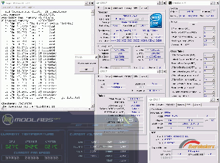

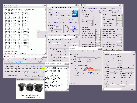

Для сравнения скорости я взял результаты, полученные в бенчмарке SuperPi 32M в одинаковых условиях (с тем же процессором, памятью, операционной системой и настройками). Так получилось, что одновременно с DFI LanParty UT X58-T3eH8 у меня оказалась в наличии еще одна плата на чипсете X58 – MSI X58 Pro. И, несмотря на отличие в цене более чем в 2 раза, результат сравнения оказался не в пользу DFI LanParty UT X58-T3eH8. DFI LanParty UT X58-T3eH8: частота CPU 4669 MHz, частота памяти 1781 MHz, результат 7 минут 46.375 секунд, эффективность 4669*((7*60)+46.375) = 2177504.875
MSI X58 Pro: частота CPU 4599 MHz, частота памяти 1752 MHz, результат 7 минут 46.062 секунд, эффективность 4599*((7*60)+46.062) = 2143419.138
Эффективность результата в SuperPi почти линейна и рассчитывается как частота процессора, умноженная на результат в секундах. Чем меньше полученное число, тем эффективней результат. По этому показателю DFI LanParty UT X58-T3eH8 проиграла 1.5%. Но все не так уж и плохо. SuperPi 32M один из самых чувствительных бенчмарков, но в 3DMark разница уже не так существенна, а в играх вообще не будет заметна. Но хорошие результаты в SuperPi Low Clock Challenge на этой плате будет получить очень сложно.
