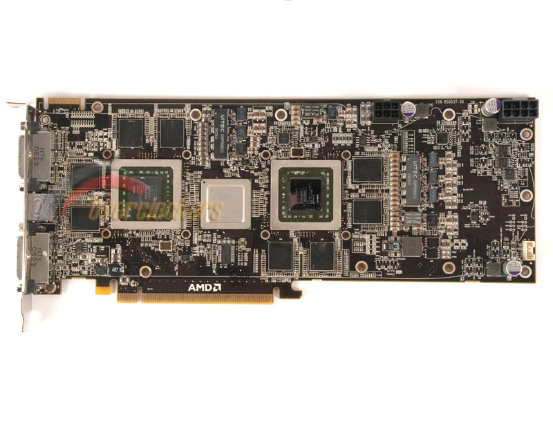

Ну да оставим их: чемодан и сопутствующие наполнители, пора к главному виновнику торжества переходить. Имя ему – Sapphire 4870x2 Atomic. По сути – референсная 4870x2, только вместо стоковой воздушной системы охлаждения установлена полноценная СВО.
Нечто подобное видели и раньше – помнится мне, MSI выпускала 8800GTX с «водянкой», до неё отметилась PowerColor, прикрутившая на X800GTO термалтейковский TideWater. Однако же, по сравнению со всеми этими продуктами, у Atomic есть важное дополнение – в комплект всключен ещё и ватерблок для процессора, совмещенный с помпой. То есть производитель как бы говорит нам, что, покупая это чудо в кейсе, можно не тратиться дополнительно на системы охлаждения для процессоров. В теории идея отличная, посмотрим на реализацию.
Самый большой ватерблок, само собой, на видеокарте.
Материал – медь, тип – full-cover, толщина – 11 мм (считая выступы на основании). Единственный минус - основание: след от фрезы по всей поверхности виден невооруженным глазом. Несмотря на это, отпечатки от обоих видеочипов практически идеальны. Правда, есть ещё вторая проблема, но она в большей степени субъективна и касается термоинтерфейса между ватером и чипами памяти/силовыми элементами подсистемы питания.
Обычная терморезинка. Из-за неё сильно ухудшается теплоотвод, но об этом позже.
