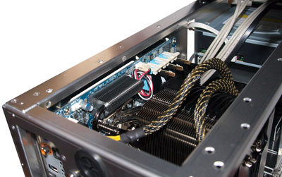

Материнская плата устанавливается в корпус совершенно свободно. Вытяжной вентилятор на задней стенке и самые длинные уже установленные 5.25”-устройства ничем не помешают даже полноформатной ATX-материнке. На фотографии можно видеть, как привод Nec длиной 170мм даже с проводами не выступает из стоек своего крепления, и какое расстояние между этими стойками и материнской платой.
Кроме того. расстояние от заглушек карт расширения до корзины жестких дисков (самое узкое место, и у́же уже́ не станет) порядка 280мм. Так что и для видеокарты (или видеокарт) места также более чем достаточно. А возможность установить блок питания сразу извне позволяет не беспокоиться о порядке сборки.

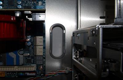

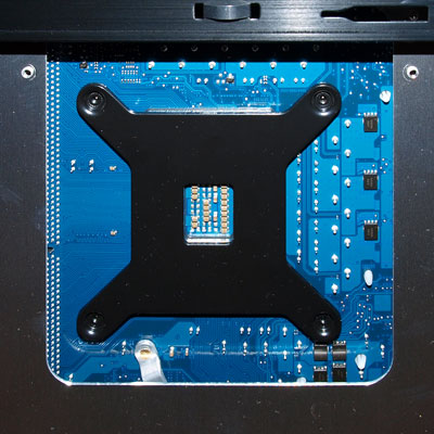

Поддон материнской платы является частью шасси и не выдвигается, как в B25. Жаль, иногда это действительно удобно. Зато в B26 есть вырез в поддоне в районе сокета. Это, при наличии некоторой сноровки, позволяет ставить и снимать даже кулеры с backplate.
Верхняя панель съемная, держится на четырех шурупах. На большинстве материнских плат, включая мою тестовую, разъем питания центрального процессора (ATX 12V) находится почти в самом левом верхнем углу материнской платы и крайне труднодоступен при установленном массивном кулере. В данном случае это не проблема. Снять верхнюю панель значительно проще, чем отсоединять и выкручивать материнскую плату.

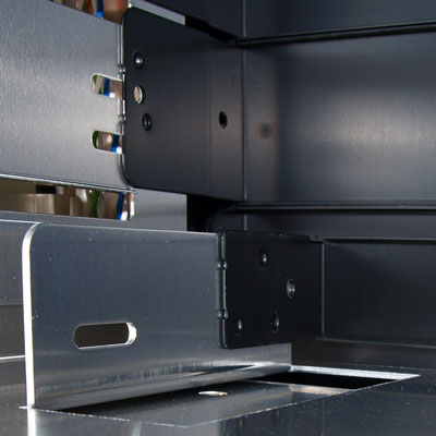

При попытке вставить снаружи тестовый блок питания с уже прикрученной планкой крепления, я столкнулся с тем, что высоты отверстия не хватает. Оно сделано точно по спецификации ATX: 86мм. А Enermax Revolution имеет со стороны вентилятора выступающие на миллиметр-два элементы. В итоге, выполнив сложную программу из наклонов и поворотов, блок питания все же протиснулся в корпус сзади – это было дело принципа :). Но что мешало инженерам Lian Li сделать отверстие чуть побольше (все равно рамка закрывает его с хорошим нахлестом со всех сторон), так и осталось загадкой.

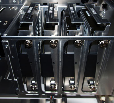

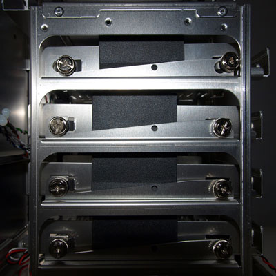

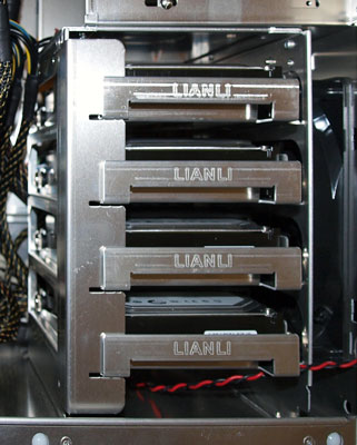

Теперь можно переходить к самому интересному – установке жестких дисков. Как я уже писал, контейнеры для них крепятся к общей корзине четырьмя шурупами через резиновые прокладки. Чтобы достать контейнер, ничего отвинчивать не нужно. Достаточно потянуть на себя и немного вверх. Не внушающая на первый взгляд особой уверенности система на самом деле неплохо выполняет свою функцию.
А если такое крепление все равно покажется ненадежным, например, при транспортировке системного блока в сборе пьяными грузчиками, в комплекте есть крепежная планка, позволяющая жестко зафиксировать контейнеры в корзине при помощи шурупов.

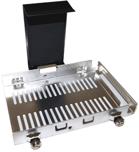

Контейнер для жесткого диска представляет собой внешний каркас, закрывающийся сверху пластиковой защелкой, оклеенной изнутри виброизолирующей (и плотно обхватывающей винчестер) прокладкой. Ставить в него жесткий диск, опять же, можно без дополнительной фиксации. Но, как и в случае с креплением корзины, возможность таковой предусмотрена: контейнер имеет пару отверстий на боковинах, через которые винчестер к нему можно прикрутить.
Для плотной фиксации тонких «одноблинных» жестких дисков предназначены входящие в комплект четыре (по количеству мест) дополнительные самоклеющиеся прокладки. Прокладки эти тонкие, но и соответствующие винчестеры обычно тоньше стандартных на 1-2мм. У меня как раз валяется не старый (но уже неисправный :)) «одноблинник» Hitachi. Действительно, без дополнительной прокладки он болтается, а с ней сидит вполне плотно. Инженеров Lian Li можно только похвалить за хорошую память и точный расчет.
В целом монтаж жестких дисков не вызывает ни малейших затруднений и проходит гладко. Жесткие диски в итоге установлены без использования отвертки, сидят в своем креплении плотно. Никаких посторонних вибраций и шумов вся система не генерирует.

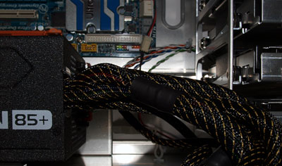

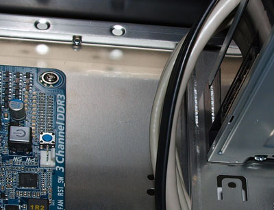

И напоследок про систему укладки проводов. Про отверстие в поддоне материнской платы я уже писал. Можно еще отметить зажимы для создания пучков, расположенные в центрах правой части поддона и дна корпуса. Идущий в комплекте третий зажим пользователь волен приклеить куда захочет. Но я обошелся без него.

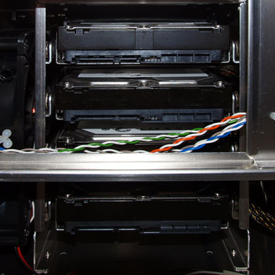

Провода внешних разъемов и привода пустил за подоном и вывел снизу-сбоку от него. Жесткие диски вообще удобнее подключать сзади (главное не забыться и не потянуть на себя корзину, не отсоединив предварительно провода). А вот неиспользуемые провода блока питания спрятать особо негде. Только «сгруппировать на выходе» (благо места для этого достаточно). Поэтому я бы рекомендовал для использования с Lian Li B26 блоки питания модульной конструкции.

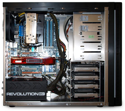

В целом процесс сборки вызывал только положительные эмоции. Продуманная конструкция и общий простор внутри позволяют не задумываться о порядке установки и подключения компонентов системного блока. Полностью собранная система выглядит следующим образом:
