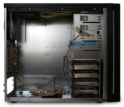

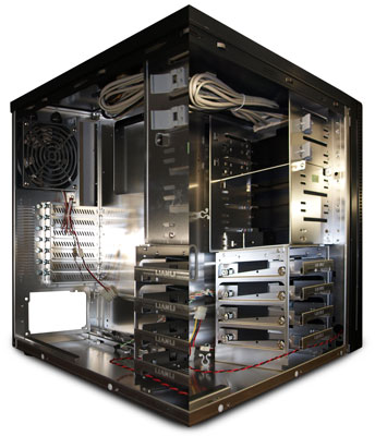

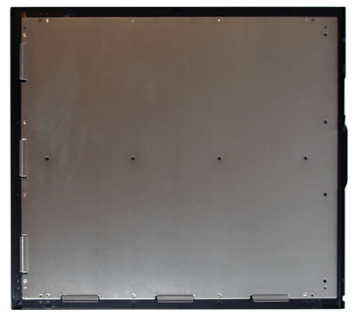

При снятии боковой панели обращает на себя внимание ее большая масса, явно не характерная для тонкой алюминиевой штамповки. И действительно, панель составная. Между двумя слоями алюминия – выпуклого анодированного черного снаружи и простого полированного внутри – можно заметить слой пластика. Подобная звукоизоляция хорошо зарекомендовала себя в корпусах Antec серии Performance One.
Также такие боковые панели придают корпусу дополнительную жесткость. Если «голое» шасси, привычно для Lian Li, особой монолитностью не радует, то даже с одной боковой стенкой его жесткость более чем приличная.
Боковая панель, также стандартно для Lian Li (но, к сожалению, редко где это встречается еще), подпружинена для уменьшения передачи вибраций. Интересно, что снизу и сверху для этого используются разные механизмы: пластмассовые полусферы и тонкая стальная полоска соответственно.

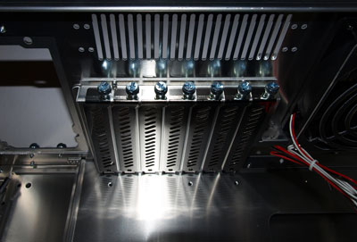

В верхней части и справа, ближе к низу поддона, вырезаны отверстия. Правое удобно использовать для подключения SATA- и PATA-устройств. По периметру оно прикрыто пластиком. Верхнее, в районе сокета, позволяет не беспокоиться о толстых backplate-ах и прочих выступающих элементах крепления систем охлаждения. Крепление карт расширения стандартное, отверточное. Шурупы, как и всегда у Lian Li, вкручиваются прямо в алюминий. Есть мнение, что тонкая резьба в миллиметровом алюминии – не лучшая идея. Сорвать ее очень легко. Но пока остается только напоминать пользователям таких корпусов об аккуратности.
Вентилятор на задней стенке изнутри прикрыт еще одним грилем, но теперь уже толстым алюминиевым. Мало того, что, создавая большее сопротивление воздушному потоку, он будет способствовать возникновению лишних аэродинамических шумов, так еще и непонятно: неужели взять лист алюминия и вырезать из него гриль – проще и/или дешевле, чем стандартный «проволочный»? Видимо, для Lian Li – да. А я его просто сниму. В системном блоке обычно достаточно неприкрытых вентиляторов. Одним меньше, одним больше… Оба вентилятора могут подключаться как к трехконтактному разъему на материнской плате, так и к стандартному molex-у. К нему же подключается лампа Blue Ring.

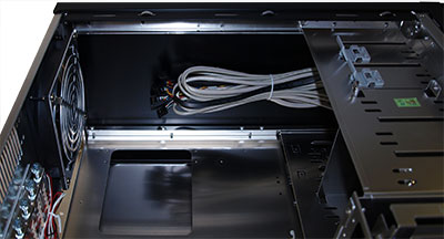

В верхней части корпуса нормальной установке комплектующих ничего не мешает. Можно лишь посетовать на отсутствие там дополнительных вытяжных вентиляторов. Мне всегда казалось, что идея располагать блок питания внизу служит именно цели улучшения продуваемости окрестности сокета. Да, так воздух течет «горизонтальнее» и выдувается более равномерно по всей задней поверхности без ярко выраженных мертвых зон. Но все же… в данном случае в районе сокета не будет даже того небольшого потока, который создавал бы блок питания, будь он сверху.

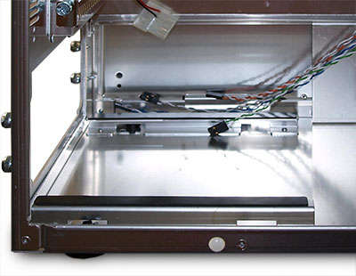

Сам он, кстати, удобно устроился внизу на «рельсах» с резиновыми накладками, служащими для предотвращения передачи вибраций. Места для блока питания любой возможной длины в Lian Li B26 более чем достаточно.

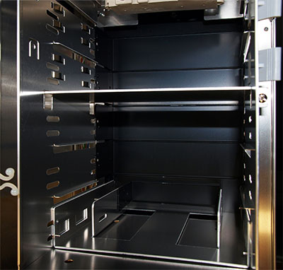

В передней части стандартно расположены 5.25”- и 3.5”-корзины.

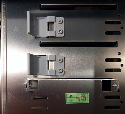

В первую можно установить до пяти устройств. В нижний слот уже установлен переходник на 3.5”. Впрочем, он легко демонтируется. Остальная часть корзины разделена перегородкой на два отсека. Я так подозреваю, что это ребро жесткости корзины, выполненной из тонкого алюминия. Оно съемное, но в принципе ничем не мешает.
Но корзина разделена на две части не только визуально. Верхние два слота оборудованы механизмом безвинтового крепления устройств. Это отгибающаяся пластиковая защелка снаружи и упругий «упор» внутри, аналогичный тому, что подпружинивает верхнюю часть боковой стенки. Нижние же слоты – совершенно обычные, под винтовое крепление. То ли это попытка угодить и «казуалам», и тем, кто к безотверточному креплению относится настороженно, то ли банальная экономия. Мне лично такое разделение не очень понятно.

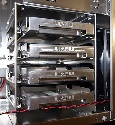

Корзина для жестких дисков также интересная. Рассчитана она на четыре винчестера, устанавливаемых «поперек». По задумке разработчиков, каждый располагается в своем собственном контейнере, плотно сидящем в корзине на шурупах через резиновые прокладки. Спереди корзину обдувает 140мм-вентилятор. Так же, как и вытяжной, он имеет разъемы для подключения и к материнской плате, и к блоку питания напрямую.
