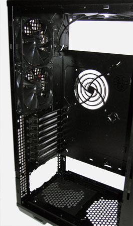

Как мы уже видели при внешнем осмотре корпуса, снизу имеются две вентиляционных решетки. Одна из них предназначена для большого вентилятора блока питания (при расположении в днище), именно она наделена сетчатым антипылевым фильтром. Вторая же позволяет установить дополнительный 120мм-вый вентилятор на дно корпуса при помощи винтов. Однако данная процедура имеет смысл лишь при отсутствии разделения на отсеки, либо когда блок питания оснащен двумя 80-миллиметровыми вентиляторами, создающими сквозной поток. И даже в этом случае, на мой взгляд, не принесет особых дивидендов.

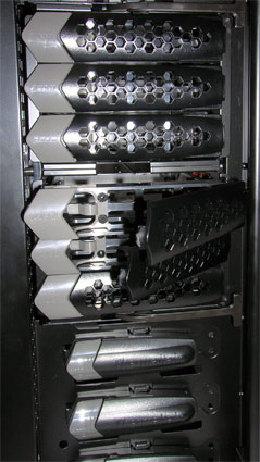

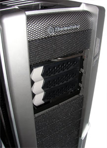

Спереди находится стойка под устройства 5,25”. Всего корпус наделен семью внешними отсеками 5,25” , из них три находятся снизу и еще четыре сверху. Один из них можно конвертировать во внешний 3,5”-ый отсек с помощью металлического переходника и заглушки из комплекта. Между ними находятся шесть внутренних 3,5”-ых отсеков, которые заняты корзинами под жесткие диски.
В штатной конфигурации нижние три отсека оказываются свободными, что позволяет спрятать в них лишние провода от блока питания. И именно поэтому я считаю установку дополнительного вентилятора на днище корпуса избыточной. Блок питания с двумя 80мм вентиляторами сможет получать и прокачивать достаточно воздуха через отверстия на передней панели и через нижнюю вентиляционную решетку.

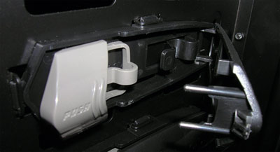

Для фиксации устройств в отсеках 5,25” используется пластмассовое крепление, состоящее из двух частей. Перед тем как устанавливать устройства необходимо нажать на левую часть светло-серого цвета с надписью “Push”.
Правая часть откинется в сторону, на ней есть два пластиковых штырька, они-то и будут удерживать устройство вместо привычных винтов. После этого необходимо снять переднюю панель, вставить устройство и потом надавить на правую часть крепления пока она, защелкнувшись, не вернется в исходное положение. Хочу заметить, что для того чтобы закрыть или открыть крепление, придется приложить значительное усилие. Более наглядный пример: даже при собранной в корпусе системе, если вы нажмете на крепление, не придерживая корпус рукой – вы не сможете открыть его. Корпус будет заваливаться на бок под прилагаемым усилием. Сложные элементы из пластмассы и необходимость прикладывать большую силу – плохое сочетание. Я думаю, что при частом открытии и закрытии крепление не выдержит и сломается. В дополнение к данному креплению можно зафиксировать устройство еще на два болта (или вообще отказаться от использования стандартного крепления), благо два отверстия для них ничем не перекрыты.

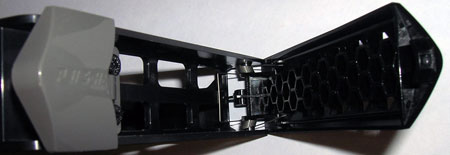

Посередине стойки находятся шесть отсеков, в которых расположились две корзины для жестких дисков. В каждую из них вставляется по три поддона, именно в них и устанавливаются жесткие диски. Поддоны имеют схожее крепление с устройствами 5,25”. Только в данном случае оно не удерживает жесткий диск внутри штырьками, а предназначено для крепления поддона к корзине. Правая часть крепления имеет перфорацию для обеспечения притока воздуха от решеток на боковых стенках корпуса. Не смотря на то, что для закрытия и открытия крепления надо проделать все те же операции (для фиксации закрывать замок надо только после того, как до упора вставите поддон в корзину), силы прикладывать потребуется гораздо меньше и удерживать корпус рукой уже необязательно.

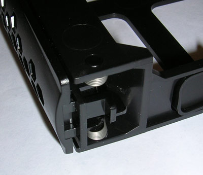

Вероятно, это достигается благодаря несколько иному внутреннему устройству крепления и подпружиненной правой части.
На ней же находится зубец, прижимающий поддон к корзине. Таким образом, крепление для жестких поддонов является более долговечным, чем крепление для устройств в отсеки 5,25”. Однако опять не обошлось без ложки дегтя: к сожалению, иногда защелка не открывается и приходится повторно нажимать на часть светло-серого цвета.

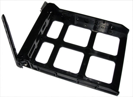

Внутри поддона жесткий диск крепится на четыре пластиковых штырька, их можно воткнуть в отверстие на корпусе диска, нажав на “плавающие” овальные элементы около каждого из штырьков. На мой взгляд, не самый удачный способ крепления, так как штырьки не всегда защелкиваются без проблем. Снизу на каждом поддоне есть четыре небольших демпфирующих круглых прокладки.
Поддоны сделаны из довольно тонкого пластика, что опять же не радует. Правда, это не настолько критично, как в случае с креплениями, так как они гораздо меньше подвержены механическим повреждениям.

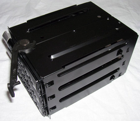

Корзины для жестких дисков фиксируются в стойке с помощью пластикового рычага с зубцом. Если вы хотите снять корзину, то следует потянуть за ручку на конце рычага, а если надо будет зафиксировать ее обратно, то нажимать нужно чуть ближе в области с надписью “>POW<”, но поскольку ее почти не видно, это правило становится неочевидным. В стойку корзина вставляется на железные полозья.
С помощью переходников из комплекта возможно перенести корзины под жесткие диски в нижний и верхний отсеки. Для этого снимаем корзину и с двух сторон прикладываем пластиковые накладки (стрелка, нарисованная на них, должна указывать вверх). После чего снимаем переднюю панель корпуса, открываем соответствующие защелки на стойке, вставляем корзину и закрываем защелки.

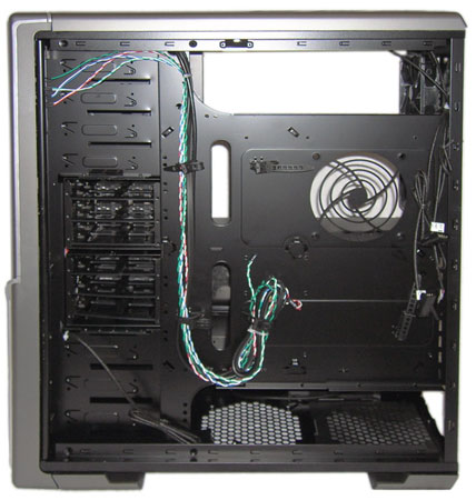

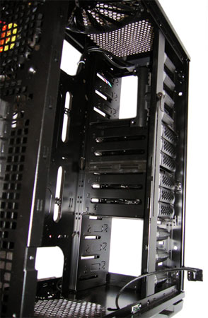

Сняв правую стенку корпуса, мы видим, что основная часть пространства за поддоном материнской платы прикрыта пластиковыми накладками, на которых красуется надпись CRM c расшифровкой. Расстояние от боковой стенки корпуса до поддона материнской платы составляет 3см. Все провода, присутствующие в корпусе до сборки системы, выведены сюда, аккуратно подхвачены стяжками и спрятаны за накладками. Что ж, похвальная инициатива со стороны Thermaltake. Колодки на проводах от внешней панели стандартны: “PowerSW”, “ResetSW”, 2-x пиновые “HDDLED” и “PowerLed”, аудио разъемы имеют две колодки: AC97 и HD Audio, а от колодки USB ожидать каких-либо сюрпризов не приходится. Хотелось бы, чтобы производители корпусов и материнских плат делали разъемы как для 2-ух пиновых, так и для 3-х пиновых разъемов индикаторов активности жестких дисков и питания, так как зачастую разъемы на колодке корпуса не совпадают с контактами на материнской плате. В этом случае, чтобы индикаторы работали, пользователю приходится модифицировать колодку самостоятельно. Интересно, почему производители до сих пор не придут к единому стандартизованному варианту? Лишь одна часть поддона материнской платы не прикрыта заглушкой – это подсокетное вентиляционные отверстие, на которое можно установить 120мм-ый вентилятор (закреплять его нужно со стороны материнской платы). Слева примечательна открытая торцевая часть корзины для жестких дисков, не будем забывать, что напротив нее с двух сторон в боковых стенках имеется вентиляция.
Пластиковые накладки крепятся в четырех точках к выступам на поддоне материнской платы. Для этого на каждом углу заглушки есть штырек, который вставляют в паз на поддоне. Чтобы снять накладку, необходимо аккуратно высвободить штырек и потянуть ее на себя, это обозначено с помощью стрелок выгравированных на их поверхности. Размер каждой из них составляет 150 х 150 мм, а расстояние от внутренней стенки заглушки до поддона материнской платы 2,5см.
Сняв заглушки, мы видим аккуратно собранные провода, закрепленные стяжками. Пять стяжек многоразового использования станут хорошим дополнением к комплектации корпуса. Помимо этого становятся видны отверстия в поддоне материнской платы, служащие для вывода проводов на внешнюю сторону. Все очень удобно: мы можем закреплять провода практически по всей поверхности поддона при помощи стяжек и также вывести их наружу слева, сверху или снизу. Затем с помощью пластиковых заглушек мы не только скроем провода из виду, но и обеспечим им дополнительную фиксацию. Это очень удачная идея, позволяющая закрепить провода, чтобы они не “вздыбились” в неподходящий момент, мешая закрыть боковую стенку. На этом можно закончить осмотр интерьера за правой стенкой корпуса. Передняя декоративная панель корпуса, как отмечалось ранее, съемная.

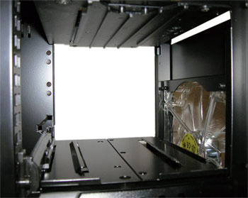

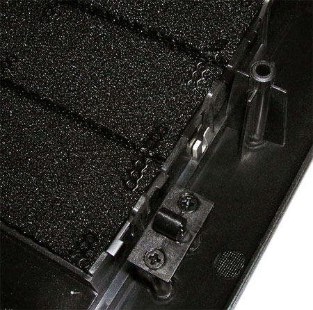

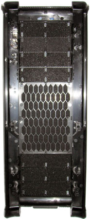

На этой фотографии хорошо видно, что панель крепится в пяти точках с каждой стороны, при этом если снимать ее через нутро корпуса, то достаточно нажать лишь на два штырька с одной стороны. Отсеки снаружи закрыты железной штамповкой, которая удерживается на панели с помощью все тех же пластиковых крючков. В загнутые края штамповки зажаты антипылевые фильтры из пористого материала. Дополнительная пластмассовая сетка в центре передней панели опять вызывает недоумение: никакой функциональной нагрузки она не несет, зато успешно будет создавать сопротивление воздушным потокам.
Как раз напротив нее находится вентилятор размером 140 х 140 х 25 мм, нагнетающий воздух в корпус. Непосредственно за ним располагаются корзины для жестких дисков. Вентилятор выполнен из прозрачного пластика, имеет девять лопастей и светодиодную подсветку красного цвета. Производитель заявляет характеристики: 1000rpm, 16dBA. Полное название модели и маркировка: TT-1425 A1425L12S.
