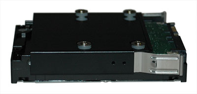

Они в обеих корзинах устанавливаются «по ходу» движения воздушных потоков внутри корпуса. Сами корзины удобно выдвигаются в сторону по пластиковым направляющим и снабжены специальными кольцами для удобства извлечения. Кольца эти в сложенном положении, как и во всех старших моделях, фиксируются специальными пластиковыми держателями во избежание лишней вибрации. Будучи задвинутой в свой отсек, корзина прикручивается к корпусу одним шурупом. Выглядит это все достаточно стильно. А главное, действительно более чем удобно.

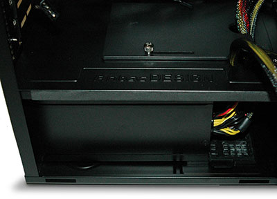

С блоком питания все значительно проще. Замена корзины для жестких дисков (в P180) на пару отсеков для 5”-устройств (в Mini P180) в передней части нижнего отсека избавила от необходимости продувать его целиком, а, значит, и от расположенного в центре этого отсека вентилятора. Если кому интересно мое мнение, то это решение в P180 кроме очевидных минусов в виде ограничения совместимости с блоками питания по длине и просто увеличения количества движущихся деталей, а, значит, и общего уровня шума/вибраций, было еще и просто искусственным; даже, если хотите, недостойным общего инженерного уровня Antec. Но довольно про P180. У Mini P180 нет ограничений на длину блока питания. Так, тестовый Antec Signature 850W имеет длину 18см, и, как видно на фотографии, устанавливается с большим запасом. Уверен, проблем не будет и с полуторакиловаттными монстрами в 22-24см длиной.
Блок питания устанавливается на мягкие выступы. Места вокруг него при этом пара миллиметров снизу и около сантиметра сверху. Не лучший вариант для блока питания с 120-мм вентилятором. Кажущееся очевидными решение продлить отверстие для доступа в этот отсек воздуха под блок питания инженеры Antec почему-то не реализовали. Да, пылевой фильтр для чистки в этом случае пришлось бы снимать наружу, перевернув корпус, что не очень удобно. Зато проблем с вентиляцией блока питания давно ставшей стандартной компоновки было бы значительно меньше. Впрочем, тестовый блок питания имел классическую компоновку с одним 80-мм вентилятором в задней части и не испытывал проблем по части доступа воздуха.
