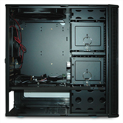

Общая идеология компоновки также унаследована от «старшего брата». Отличие, как всегда, в деталях. Но детали эти достаточно интересны. Так в передней части изолированного отсека, сзади которого находится блок питания, теперь два места под 5”-устройства, а не дополнительная корзина для жестких дисков. Еще один привод, салазки или реобас можно установить сверху спереди, над материнской платой и на одном уровне с 200мм-вентилятором. Большую же часть передней части корпуса занимают две корзины для трех и для двух жестких дисков, верхняя и нижняя соответственно.
Корзины отличаются друг от друга не только количеством винчестеров, которые в них можно установить, но и самим способом установки. В верхней три жестких диска стоят вертикально, будучи прикрученными к собственно верхней и нижней стенкам корзины. В нижней же они лежат прикрученные снизу (или сверху – конструкция допускает и такой вариант) к поддонам, которые уже в свою очередь на салазках вставляются в корзину. В обоих случаях жесткие диски контактируют с корзинами через силиконовые прокладки, призванные гасить вибрации. Габариты корзин разные, они несовместимы между собой («трехвинчестерная» устанавливается только в верхний отсек, «двух-» только в нижний).

Боковые панели стандартные для серии Performance One – трехслойные: алюминий, пластик, алюминий. Данное решение по мнению производителя способно улучшить звукоизоляцию корпуса. Глухая передняя дверца тоже должна этому способствовать.
Внутри боковые панели имеют выштамповку и неокрашены. Это единственные светлые поверхности на всем корпусе, и по моему скромному мнению они несколько смазывают впечатление от стильного черного внутреннего дизайна.
Между нижним отсеком для блока питания и двух 5” устройств и центральной частью корпуса расположена перегородка, призванная отделить поток воздуха, создаваемый БП. Большое отверстие в ее центре закрывается пластиковой задвижкой. В закрытом состоянии последняя оставляет два небольших круглых отверстия для проводов. Также на этой перегородке можно разглядеть выштамповку «Antec Design». Что ж, скромничать производителю таких продуктов и правда не обязательно.
В центральной части нижней стенки корпуса расположено отверстие для забора воздуха блоком питания. Оно также снабжено съемным пылевым фильтром. Корпус устанавливается на силиконовые ножки (очень цепкие, кстати), высотой примерно в полтора сантиметра. Для обеспечения нормального притока воздуха к блоку питания я бы не рекомендовал ставить Mini P180 напрямую (без увеличения зазора снизу) на мягкое либо ворсистое покрытие.
Система охлаждения корпуса состоит из двух вентиляторов: 200мм под верхней крышкой и 120мм на задней панели. Оба дуют наружу. Соответственно поступать внутрь воздух будет через любое другое отверстие. Три самых больших на передней и нижней панелях снабжены пылевыми фильтрами. Но все остальные, включая явно сделанные для вентиляции отверстия в задней стенке, - нет. О защите от пыли в такой ситуации можно говорить только с большой натяжкой. По крайней мере, до установки вентиляторов на вдув, выравнивающих давление.
Поддон для материнской платы достаточно стандартный. Она прикручивается к стандартным шестигранным штырькам, основная часть которых уже заботливо установлена производителем. За поддоном находится еще одна фирменная особенность серии корпусов Antec Performance One: система организации кабелей. Кругом отверстия для вывода туда проводов и многоразовые пластиковые стяжки. Из приятных мелочей можно отметить полукруглый вырез в поддоне у левого верхнего угла материнской платы, в том месте, где у большинства их находится разъем под шнур питания процессора, действительно облегчающий нелегкую судьбу сборщика системы в корпусе Mini P180.
