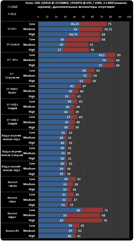

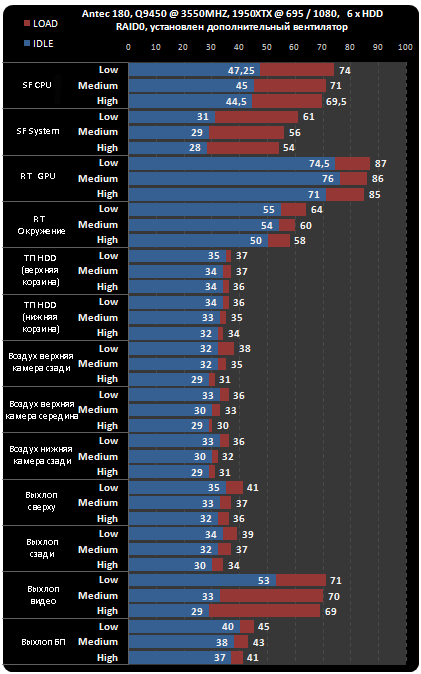

Сначала было проведено тестирование с шестью жесткими дисками Raptor. В первом случае был установлен дополнительный вентилятор для подачи свежего воздуха в корпус, перед верхней корзиной. Во втором тестирование производилось без дополнительного вентилятора. Мониторинг температуры жестких дисков осуществлялся с помощью термопары. Поскольку в корпусе присутствует разделение на две камеры, и верхний дополнительный вентилятор оказывает минимальное влияние на охлаждение нижней корзины, то повторное измерение температуры жесткого диска, находящегося в ней, не производилось.
Как мы видим, дополнительный вентилятор не оказывает весомого влияния на улучшение охлаждения компонентов системы. Лишь незначительно снижается температура некоторых компонентов, в некоторых же режимах, наоборот, наблюдается незначительный подъем (укладывающийся в погрешность измерений). Весомый выигрыш от добавления дополнительного вентилятора получают только жесткие диски, находящиеся в верхней корзине. Если же говорить о температурных показателях в целом, то они оказываются достаточно высокими. Для сравнения можно использовать температуры при тестировании на открытом стенде из статьи о корпусе Hiper Osiris. Причем необходимо отметить, что система с переменным успехом проходила тестирование в пакете LinX. Хотя и не происходило появления "синих экранов" или перезагрузок, но имели место быть ошибки в вычислениях, производимых тестовым пакетом. Лишь использование штатных вентиляторов на средней или максимальной мощности улучшало ситуацию. При этом тестовый процессор был способен работать на заданной частоте 3550 МГц. Он успешно завершал данные тестовые пакеты, что было установлено в ходе предыдущих тестирований. Более того, если снять боковые стенки корпуса – тест также оканчивался без ошибок.
Был выбран режим, чтобы тест не останавливал свою работу в случае появления ошибки, что позволило, несмотря на некоторую нестабильность снять температурные показатели системы с типичными настройками.
Итак, приходится вынужденно признать, что причиной появления нестабильности является слишком высокая температура процессора, при которой он терял свою способность к безошибочному прохождению данного теста. Однако не будем забывать, что LinX создает не типичную тепловую нагрузку, которая не достигается в большинстве других приложений. И именно поэтому система не имела никаких проблем при прохождении других тестов: будь то тестирование видеокарты или процессорный тест wPrime 1024m 2.0.

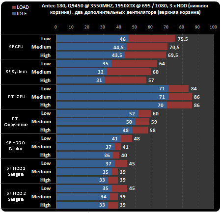

Перейдем к оставшейся части тестов с тремя жесткими дисками (замер температур на выхлопах для второй части тестов не производился ввиду малой информативности):
Как видим, даже два дополнительных вентилятора не сильно изменяют общую картину по сравнению с использованием лишь штатных вентиляторов.
Несмотря на то, что все штатные вентиляторы работают на выдув воздуха из корпуса, как вы понимаете, "свято место пусто не бывает", и вакуум возникнуть на его месте может. И следовательно, воздух втягивается во внутренний объем корпуса через вентиляционные прорези для заполнения освободившегося пространства. Таким образом, подобрав оптимальное расположение вентиляторов, корпус позволяет без увеличения их числа практически не терять в производительности. Это придется по вкусу любителям тишины.
К сожалению, как видно из диаграммы в результатах наблюдается некоторое "плавание", боюсь, причиной тому стало резкое похолодание за окном, что сказалось на колебаниях комнатной температуры и повлияло на точность измерений отрицательным образом. Однако видение общей картины сохраняется. Дополнительно отмечу, что несмотря на практически равные температуры ядра видеокарты в загрузке, переход от минимальной к средней и от средней к максимальной скорости вращения штатных вентиляторов позволял сократить на 12% скорость вращения турбины, а следовательно, создавалось и меньше шума. Замечу, что люди, занимающиеся созданием тихих систем, предлагают ряд модификаций для дополнительного "обесшумливания" корпуса. К ним относятся: оклеивание корпуса изнутри листами шумоизоляционного материала, вырезание грилей металлических решеток для снижения сопротивления воздушному потоку, заклеивание вентиляционных отверстий вокруг блока питания и прореживание пластиковых решеток за передней дверцей корпуса. Идти ли на эти модификации в стремлении к идеалу, на этот вопрос каждому придется ответить самому.
