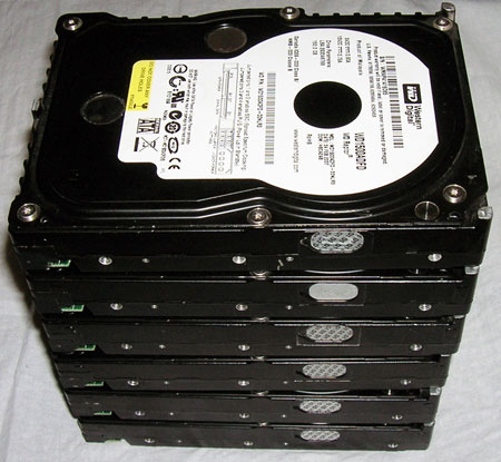

- Жесткие диски: 6 х WesternDigital Raptor 150GB 10.000rpm или (2ой вариант) 2 x 200GB Seagate ST3200827AS + 1 x WesternDigital RaptorX 150GB 10.000rpm

Первая серия тестов проводилась с шестью жесткими дисками Western Digital Raptor в Raid 0 (два в верхней корзине, четыре в нижней), а вторая серия с тремя дисками в нижней корзине (модели указаны в конфигурации стенда).
