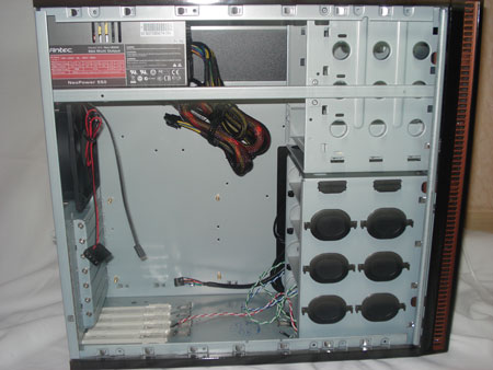

Корпус скомпонован классически: блок питания сверху, 120-мм вентилятор, работающий на выдув в задней части, посадочные мета для двух 92-мм вентиляторов "на вдув" в передней. Кроме того, места крепления 92-мм вентиляторов оснащаются антипылевым фильтром, который, по заявлению производителя, можно промывать под струей воды. На ощупь фильтр достаточно плотный, что хорошо отражается на чистоте внутреннего пространства корпуса, но может значительно снизить производительность вентиляторов. Корпус допускает крепление материнских плат стандартов ATX и Micro ATX. Между правой стенкой кейса и отсеками жестких дисков расположены крепежи для проводки, что позволяет дополнительно "разгрузить" внутреннее пространство корпуса и улучшить циркуляцию воздуха.
Если общая компоновка – не представляет собой ничего выдающегося в инженерном плане, то о некоторых деталях такого сказать нельзя. Во-первых, это, разумеется, система подвески жестких дисков, которых по спецификации корпуса можно установить до 4-х штук (3 - при использовании фирменных креплений, о которых чуть ниже).

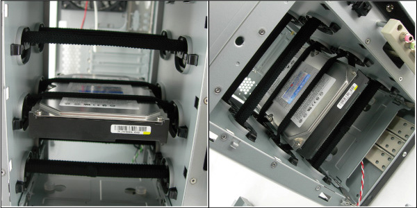

Для начала, скажем про "простой" способ крепления – жесткие диски устанавливаются в уже ставшие привычными "салазки" и прикручиваются к ним через силиконовые шайбы, которые неплохо снижают вибрации и гасят шум. Даже эта система крепления может считаться эталонной – все сделано очень надежно и тихо! Однако, для истинных фанатов тишины специалисты компании Antec предусмотрели и другой способ подвески жестких дисков.
Причем "подвески" в самом прямом смысле этого слова:

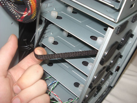

Поперек корзин жестких дисков натянуты капроновые "резинки", весьма напоминающие обычные одежные.
Они хорошо тянутся и расположены таким образом, чтобы надежно зафиксировать жесткий диск в двух точках. В итоге винчестер располагается "в подвешенном состоянии" – стоит ли говорить, что его вибрации совершенно не передаются на корпус. Находящийся в моем распоряжении жесткий диск не относится к разряду "громких", но с использованием этой революционной системы поглощения вибраций его не слышно совсем. За толстыми стенками корпуса изредка можно услышать какое-то невнятное "бормотание", но он полностью тонет в звуке вентиляторов, работающих практически бесшумно. Уже на расстоянии полутора метров жесткий диск невозможно услышать вовсе, а если компьютер находится в нише стола – вы можете поздравить себя: с покупкой этого корпуса все ваши жесткие диски становятся бесшумными совершенно бесплатно :).
Единственный вопрос – не вредно ли такое "неустойчивое" положение для жесткого диска? На мой взгляд опасаться нечего – все-таки винчестер не испытывает никаких ударных нагрузок, да и его колебания на нитях практически отсутствуют, если, конечно, не наклонять корпус умышленно. Как итог, можно сказать, что данная система крепления по-настоящему маленькая революция, рекомендую! Эффективней подвесить диски можно разве что в антигравитационном поле… Но такие корпуса нам стоит ждать не ранее, чем через пару-тройку столетий ;).
Теперь давайте рассмотрим повнимательнее блок питания, поставляемый вместе с корпусом. Данная модель кейса комплектуется БП NeoPower HE 550, соответствующим спецификациям ATX12В v2.2 и EPS12В, мощностью, как несложно догадаться, 550 Ватт. Подробнее с его характеристиками вы можете ознакомиться в нижеприведенной таблице:
Блок питания имеет модульную конструкцию. Кроме того – он сертифицирован одновременно как SLI-ready и Crossfire-ready, т.е. полностью поддерживает конфигурации из двух видеокарт ATI, либо nVidia. На этом пункте остановимся чуть подробнее. Безусловно, блок сертифицирован обеими кампаниями, но вот разводка его "хвостов" ставит крест на попытках собрать мощную видео-подсистему с двумя видеокартами.

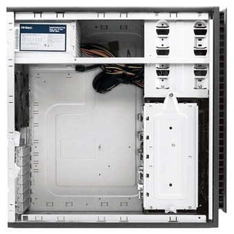

Этот корпус стоит дешевле, поэтому и технических "изюминок" в нем намного меньше. Если посмотреть повнимательнее, единственное, что есть в этом корпусе, но отсутствует в старшей модели – воздуховод на боковой стенке корпуса, в основание которого может быть установлен 80-мм вентилятор.
Зато он лишен таких козырей Sonata Plus, как двухслойные стенки корпуса (сталь + пластиковые листы на внутренней поверхности), и, самое главное, уникальной системы подвески жестких дисков. Вместо нее здесь установлены "салазки" классического типа, также снабженные силиконовыми шайбами, уменьшающими передачу вибраций на корпус.
Так что, если тишина ваш приоритет – лучше обратить внимание именно на Sonata Plus.
С другой стороны – несколько большие габариты корпуса – 45,5 х 21 х 45,5 см в сочетании с отсутствием воздушных фильтров и применением дополнительного воздуховода могут обеспечить лучшее охлаждение компонентов системы. Так ли это, мы проверим уже очень скоро.
Корпус оснащается блоком питания EarthWatts мощностью 430 Ватт. В отличие от NeoPower этот блок имеет обычную, а не модульную компоновку. БП комплектуется все тем же 80-мм вентилятором с автоматической регулировкой скорости вращения в зависимости от нагрузки. В отличие от NeoPower блок питания оснащается только одним 6-pin коннектором PCI-E, разъем питания материнской платы выполнен в формате 20+4, также блок питания процессора лишен 8-pin коннектора процессора, так что придется довольствоваться только 4-pin.
Что касается питания жестких дисков и дополнительных устройств, блок располагает 6 разъемами типа "молекс" (2 кабеля по 3 разъма) и 4 типа SATA (2 кабеля по 2 разъёма).
