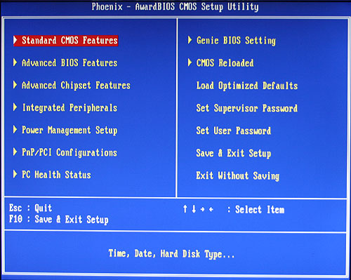

BIOS материнской платы DFI LANPARTY LT X48-T2R основан на коде от AMI, выглядит точно так, как и раньше, однако отличия всё же имеются и очень жаль, что не все они к лучшему.

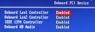

Начнём с хорошего. Появилась по непонятным причинам отсутствующая ранее возможность отключить дополнительный контроллер IEEE 1394, если он не используется.

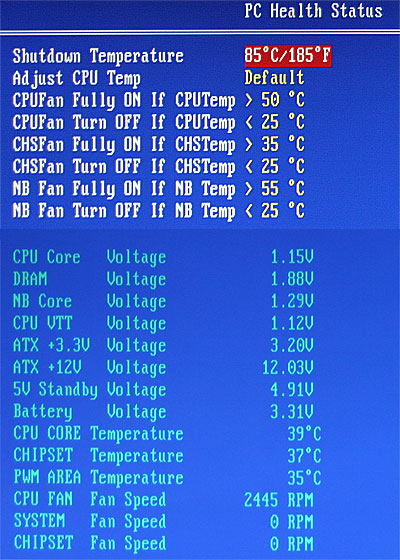

В разделе PC Health Status всё осталось по-прежнему. Фирменной особенностью является наличие опции Adjust CPU Temp, позволяющей скорректировать показания температуры процессора. Возможность регулировки скорости вращения трёх вентиляторов из шести, которые можно подключить к плате, можно рассматривать как достоинство и как недостаток. Неспособность же платы управлять скоростью вращения трёхконтактного процессорного вентилятора является явным недостатком. Кроме того, материнская плата позволяет контролировать широкий спектр напряжений, три температуры, включая температуру в области конвертера питания процессора, и скорость вращения трёх вентиляторов.

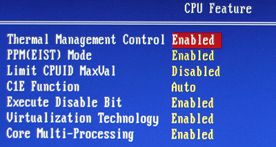

Раздел Genie BIOS Setting включает три подраздела. CPU Feature позволяет управлять технологиями, относящимися к процессору.

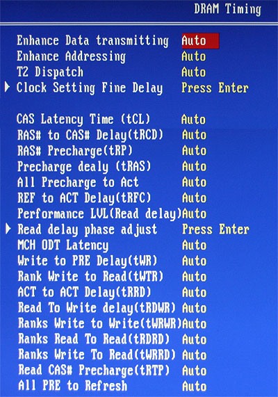

Список возможностей подраздела DRAM Timing настолько велик, что они не умещаются на одном экране, иллюстрацию пришлось компоновать из двух фотографий.

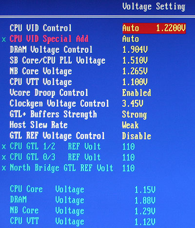

И даже это ещё не всё, параметры Clock Setting Fine Delay и Read delay phase adjust открывают отдельные страницы с дополнительными настройками, однако всё это мы уже видели. Отличия скрываются в подразделе Voltage Setting.
Формально подраздел выглядит точно так же, как и раньше, список параметров не изменился. Обращает на себя внимание лишь выделенный красным цветом параметр CPU VID Special Add, действительно, именно в нём всё дело, хотя цвет не играет никакой роли. Если на плату установить процессор Conroe, а не Penryn, то параметр красным цветом не выделяется, просто становится неактивным, то есть принцип его действия остаётся изменённым.
Напомним, что напряжение на процессоре можно устанавливать с помощью двух параметров: CPU VID Control и CPU VID Special Add. Эти параметры не равноценны. С помощью параметра CPU VID Control напряжение задаётся в явном виде с небольшим шагом 0.00625 В. При этом материнская плата будет удерживать напряжение на заданном уровне даже в том случае, если процессор бездействует. Параметр CPU VID Special Add задаёт напряжение в процентах от номинала. Не очень удобно, что приходится примерно прикидывать, какое напряжение мы получим в итоге, зато текущий уровень Vcore показывается в этом же разделе, так что через несколько попыток мы сможем точно установить нужное напряжение. В этом случае при работе энергосберегающих технологий Intel в состоянии покоя процессор будет уменьшать коэффициент умножения до x6 и одновременно снижать напряжение.
Раньше оба параметра работали независимо друг от друга. Хочешь – устанавливай напряжение с помощью CPU VID Control, хочешь – задавай его параметром CPU VID Special Add. Теперь параметр CPU VID Special Add почему-то оказался поставлен в зависимость от CPU VID Control. Он не работает до тех пор, пока не установишь напряжение свыше 1.2 В для 45 нм процессоров и 1.3 В для 65 нм процессоров. То есть теперь процедура выглядит так: сначала мы до 1.20625 В или 1.30625 В (в зависимости от типа используемого процессора) повышаем напряжение CPU VID Control. Затем получаем возможность менять параметр CPU VID Special Add и устанавливаем нужное напряжение в процентах. Затем возвращаем в прежнее значение Auto параметр CPU VID Control. Перезагружаемся, смотрим, какое напряжение получилось в итоге, при необходимости повторяем всю процедуру заново.
Сказать, что стало неудобно – значит ничего не сказать. Непонятно, для чего понадобилось так всё усложнять. А самое главное, в ряде случаев это не только затрудняет процедуру разгона, но и делает невозможным использование энергосберегающих технологий. Конкретные примеры будут приведены в следующем разделе статьи, а пока констатируем, что в BIOS нам удалось найти два отличия, одно хорошее (возможность отключения FireWire), второе плохое (усложнение процедуры повышения напряжения на процессоре), а всё остальное осталось неизменным.

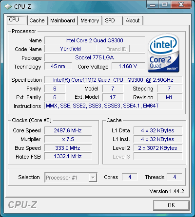

Увы, при разгоне двухъядерного процессора на материнской плате DFI LANPARTY LT X48-T2R нам не удалось получить удовлетворительный результат. Но, возможно, плата хорошо проявит себя при разгоне процессоров с четырьмя ядрами? Для проверки этого предположения мы использовали новое оружие в нашем арсенале – младший четырёхъядерный 45 нм процессор Intel Core 2 Quad Q9300 (2.5 ГГц, FSB 333 МГц, 6 МБ, Yorkfield, rev. M1).
Процессор новый, достоверно его оверклокерские возможности ещё не изучены, пока он успел пройти лишь предварительную проверку на материнской плате abit IP35 Pro. Да-да, ошибки нет, действительно на abit IP35 Pro. Дело в том, что после полугодичного бездействия, основательно подрастеряв уважение со стороны пользователей, компания abit наконец-то выпустила версию BIOS под номером 1.6 для материнской платы IP35 Pro, где реализована поддержка дробных коэффициентов умножения для 45 нм процессоров. Впрочем, несмотря на долгие шесть месяцев, в течение которых эта прошивка добиралась до нас, эта версия больше похожа на бету, чем на стабильный релиз.
Чтобы выяснить возможности процессора, не упираясь в его оверклокерский потенциал, его коэффициент умножения был уменьшен до минимально возможного x6, однако при загрузке Windows нередко выяснялось, что множитель почему-то равен x7, а то и вовсе увеличен до максимального x7.5! Оказалось, что материнская плата abit IP35 Pro в любой момент может самопроизвольно сменить коэффициент умножения процессора. Доходило до того, что в BIOS устанавливались все необходимые параметры, включая коэффициент умножения x6, после нажатия F10 (сохранить и выйти) появлялось окошко с просьбой подтвердить операцию, но если вместо этого нажать Esc и вновь вернуться в раздел OC Guru, то множитель уже оказывался повышен до x7!
Разумеется, столь непредсказуемое поведение материнской платы abit IP35 Pro сильно осложняло проверку. Но чего у неё нельзя отнять, так это способностей к разгону процессоров. Несмотря на все проблемы и сложности, в итоге процессор Intel Core 2 Quad Q9300 удалось заставить работать на частоте шины 475 МГц с его родным коэффициентом умножения x7.5. Результат не выглядит окончательным, даже как-то неудобно говорить, что наш процессор разгоняется до 3562.5 МГц (475x7.5). Намного заманчивее выглядит цифра 3.6 ГГц, которую можно получить при разгоне до 480 МГц FSB. Что ж, именно к этому результату будем стремиться.
