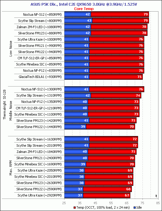

тестирование на кулере Thermalright SI-128
Сначала мы с вами посмотрим, как справились вентиляторы с охлаждением процессора вместе с кулером Thermalright SI-128 (здесь использовался только 1 вентилятор каждого типа). Вентиляторы на диаграмме расположены в порядке возрастания эффективности охлаждения:
Три группы с результатами тестирования на диаграмме приведены не случайно, так как в них вентиляторы объединены по уровню шума. Итак, в самой тихой группе неожиданное лидерство принадлежит вентилятору от GlacialTech, правда его преимущество над сразу же шестью вентиляторами минимально. Последние, в свою очередь, превосходят SilverStone FM123 и Zalman ZM-F3 LED на два градуса, а в отстающих – вентиляторы с самым низким уровнем статического давления Noctua NF-S12 и младший Scythe из серии Slip Stream.
Во второй группе с вентиляторами с умеренным уровнем шума результаты более интересные. Вентилятор Noctua NF-S12 так и продолжает оставаться в аутсайдерах, так как конфигурация его лопастей совсем не подходит для охлаждения частых рёбер Thermalright SI-128. А вот новая модель вентилятора от Noctua при практически том же числе оборотов вентилятора и меньшем уровне шума оказывается на 3 градуса эффективнее. Вровень с ним идут вентиляторы от Cooler Master и Scythe Minebea Silent IC на номинальных 1100 об/мин. Лидирующие позиции в данной группе занимают SilverStine FM123 и FM122, имеющие небольшую фору по числу оборотов, но практически равные другим участникам группы по уровню шума.
И, наконец, третья группа, результаты в которой получены на максимальной частоте вращения крыльчаток вентиляторов. Неудивительно, что здесь полностью раскрыли свои способности вентиляторы с высоким уровнем статического давления – Scuthe Ultra Kaze и SilverStone FM123/122. Не слишком сильно отстает от них старший Scythe Minebea Silent IC на ~2010 об/мин, а также SilverStone FM121. Высокий воздушный поток при среднем уровне статического давления вентиляторов Scythe серии Slip Stream 120 позволяют им держаться лишь на последних местах в этой группе высокоскоростных вентиляторов.

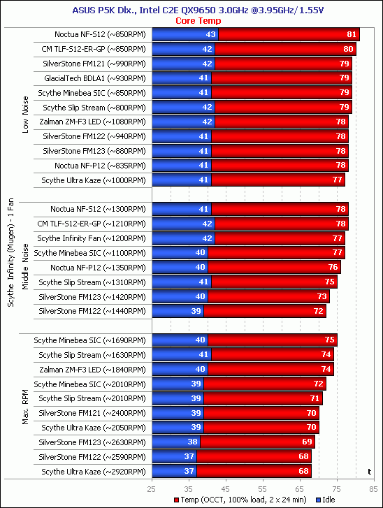

В дополнение к вентиляторам из сегодняшнего обзора, на данную диаграмму добавлены результаты тестирования штатного вентилятора Scythe Infinity. Сначала посмотрим на результаты тестирования кулера с одним вентилятором:
Нельзя сказать, что в тестировании на Scythe Infinity картина резко поменялась. Конечно же, есть несущественные перестановки внутри каждой группы, но в целом продолжают лидировать вентиляторы с высоким уровнем статического давления, что, впрочем, вполне логично, ведь для продувки дополнительных рёбер радиатора у тепловых трубок Scythe Infinity высокое статическое давление как раз необходимо.

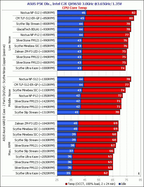

Теперь на очереди результаты тестов Scythe Infinity с парой одинаковых вентиляторов, установленных на вдув и выдув с широких сторон радиатора кулера:
По данным результатам тестирования можно сделать вывод, что температура процессора при использовании двух вентиляторов на Scythe Infinity понижается на величину от 3 до 5 (а в редких случаях и до 6) градусов Цельсия. В тихой группе лучше всех справляются с поставленной задачей пара Scythe Ultra Kaze, в группе с умеренным уровнем шума – Silverstone FM122, а в группе максимальной производительности вентиляторов – Scythe Ultra Kaze на ~2920 об/мин.

Сначала температуры только процессора под прогревом с помощью OCCT:
Как видите, кардинальных изменений здесь также не произошло. Выигрывают те вентиляторы, которые обеспечивают максимальный воздушный поток и/или создают высокий уровень статического давления.

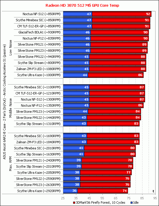

Далее температуры графического процессора видеокарты, на которой установлен радиатор Arctic Cooling Accelero S1:
Судя по результатам, тестирование вентиляторов внутри корпуса для пассивных систем охлаждения видеокарты и центрального процессора вышло довольно авантюрным, так как проще, эффективнее и тише оснастить непосредственно Scythe Ninja и Accelero S1 вентиляторами чтобы сбить температуру гораздо сильнее, чем ставя мощные вентиляторы на вдув/выдув в корпус. Например, установка 120-мм вентилятора с частотой вращения крыльчатки в 800 об/мин прямо на радиатор Accelero S1 снижает температуру ядра на 20 градусов Цельсия, что больше разницы между лучшим и худшим результатом на диаграмме выше. Тем не менее, полученные результаты позволяют сделать вывод, что и здесь лидируют вентиляторы с высокими воздушным потоком и уровнем статического давления.

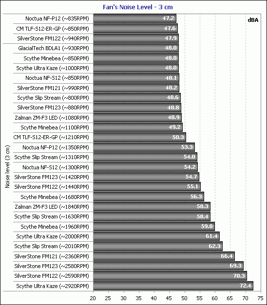

Измеренный уровень шума систем охлаждения, определенный по методике уже хорошо вам известной, приведён на следующей диаграмме. Субъективно комфортный уровень шума в 34.5 дБА отмечен на диаграмме штриховой полосой, а фоновый уровень шума открытого тестового стенда без процессорного вентилятора(ов) на кулерах составлял ~32.5 дБА. Допустимая погрешность измерений: ±0.2 дБА.
Сначала результаты измерений с расстояния в 3 см, когда приёмник шумомера находился непосредственно напротив ротора вентилятора:

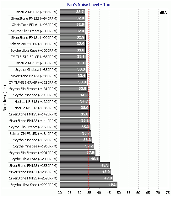

А следом за ней и диаграмма с результатами измерений уровня шума с расстояния в 1 метр от открытого стенда:
Наверняка кому-то будет интересно сравнить данную диаграмму с вышеприведенной диаграммой с уровнем шума, построенной по данным технических характеристик. Расхождения есть, но не существенные. Здесь же я добавлю, что, субъективно, комфортным (или лишь чуть выше этого уровня) можно считать все вентиляторы, вплоть до SilverStone FM122 на ~1440 об/мин, тогда как уже со Scythe Slip Stream на ~1630 об/мин шум от воздушного потока, прокачиваемого сквозь рёбра радиаторов кулеров, либо решётки в корпусе системного блока, назвать комфортным можно лишь с большой натяжкой.
