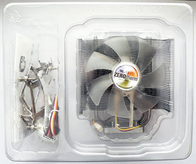

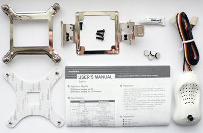

Nirvana NV120 Premium внутри картонной коробки зафиксирован ещё и в прозрачной пластиковой оболочке, поделенной на два отсека:
В меньшем из них находятся следующие аксессуары комплекта поставки:
- рамка крепления кулера на материнские платы с разъёмом LGA 775;
- рамка-клипса для крепления кулера на материнские платы с разъемами Socket 754/939/940 и AM2;
- винты крепления;
- термопаста ZEROtherm ZT100;
- клейкие подушки для регулятора оборотов вращения вентилятора кулера;
- регулятор оборотов;
- backplate для материнских плат с разъёмом LGA 775;
- инструкция по установке кулера на все поддерживаемые платформы на нескольких языках.

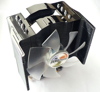

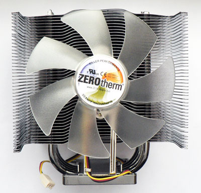

Не знаю как на ваш вкус, но на мой – кулер исключительно красив:

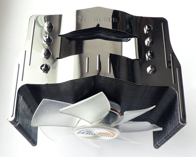

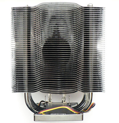

Массивный радиатор Nirvana NV120 Premium набран из 44 алюминиевых рёбер толщиной около 0.3 мм, покрытых тёмно-серой глянцевой краской и нанизанных на четыре медных тепловых трубки диаметром 6 мм. Охлаждает всю эту массивную конструкцию размерами 128 x 95 x 150 мм крыльчатка от вентилятора типоразмера 120 х 25 мм:
Одной из особенностей топовой системы охлаждения в линейке ZEROtherm является нелинейное расположение рёбер в центральной части радиатора, которое производитель называет “сотовой структурой”:
Благодаря такому перекрещиванию рёбер, по мнению инженеров из APACK ZEROtherm, повышается турбулентность потока и, соответственно, возрастает эффективность теплоотвода.

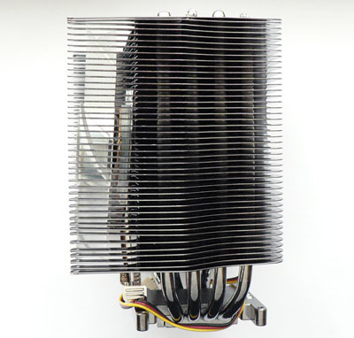

Боковые стороны радиатора Nirvana NV120 Premium не закрыты, так что потеря воздушного потока, к сожалению, и здесь имеет место быть:

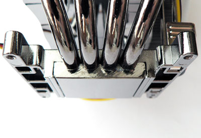

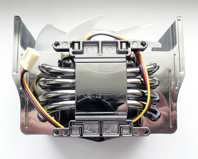

При этом обратите внимание, что тепловые трубки, выходя из основания, немного разведены в стороны, что позволяет более равномерно распределять тепловой поток по алюминиевым рёбрам радиатора.

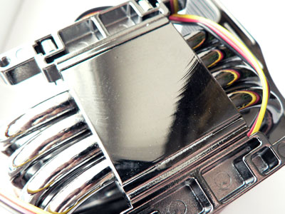

В основании отдельно хотелось бы отметить очень качественное сочленение трубок с медной пластиной, осуществленное пайкой, а вовсе не термоклеем, как это нередко бывает:
Качество обработки медного теплосъёмника в основании вполне достойное, даже несмотря на едва заметные радиальные следы от фрезы:
Ровность поверхности, проверенная по отпечатку термопасты на стекле, не даёт повода для придирок.

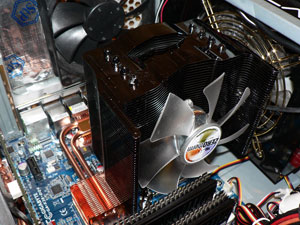

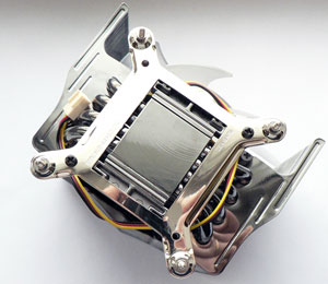

Методика установки кулера на материнские платы аналогична оной у вышерассмотренных моделей систем охлаждения ZEROtherm и осуществляется с помощью пластин двух типов, приворачиваемых винтами к основанию Nirvana NV120 Premium:
Оба типа крепления надежно прижимают все 638 грамм “Нирваны” к теплораспределителям процессоров. В случае установки кулера на материнские платы с разъёмом LGA 775 неудобно приворачивать пару винтов со стороны вентилятора. Понадобится длинная отвёртка, так как лопасти вентилятора находятся непосредственно над винтами, а как его (вентилятор) снять я не догадался :).

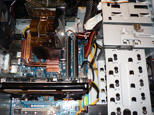

Внутри корпуса системного блока кулер вовсе не создаёт проблем радиаторам на чипсете или силовых элементах и даже высоким теплораспределителям на модулях оперативной памяти:

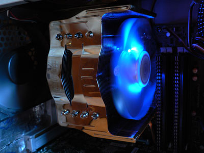

Ну а два голубых светодиода подсветки вентилятора наверняка не оставят равнодушными любителей моддинга:

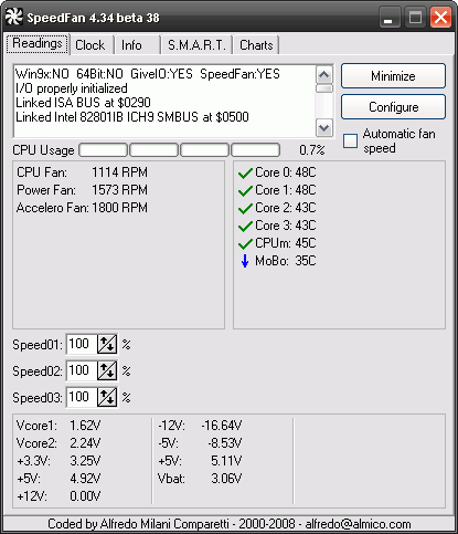

Все тесты были выполнены в операционной системе Windows XP Professional Edition SP2. Для мониторинга температуры процессора использовалась утилита мониторинга SpeedFan версии 4.34 Beta 38, поддерживающая считывание показаний температуры непосредственно из регистров процессоров (Core Sensor's):
Её показания совпадали с данными Core Temp версии 0.96.1. Технологии автоматической регулировки оборотов вентиляторов кулеров в BIOS материнской платы были выключены (за исключением кулеров с поддержкой PWM). Контроль срабатывания термозащиты процессоров Throttling (режима пропуска тактов) осуществлялся с помощью утилиты RightMark CPU Clock Utility 2.35.0, теперь поддерживающей процессор Intel Core 2 Extreme QX9650.

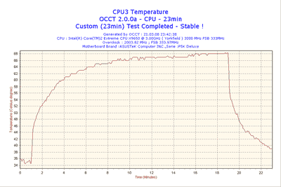

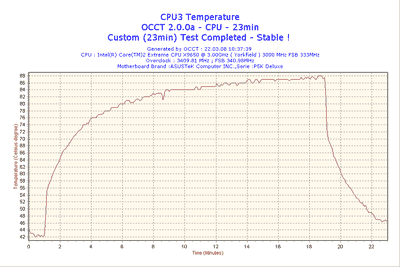

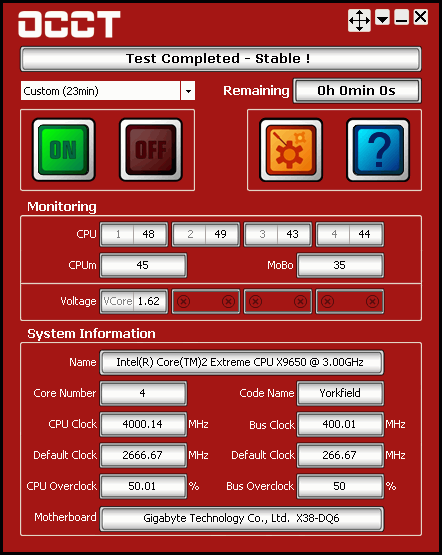

Разогрев CPU был выполнен с помощью программы OCCT (OverClock Checking Tool) версии 1.1.1b в режиме максимальной нагрузки на процессор, при 23-минутном периоде тестирования из которого первая и последние 4 минуты являются временем простоя системы:
Эффективность систем охлаждения проверялась не менее чем двумя циклами тестирования с периодом стабилизации температуры в корпусе системного блока равным ~20 минутам. На открытом стенде период стабилизации был практически вдвое меньше. За итоговый результат принимались максимальные показатели температуры самого горячего из четырёх ядер процессора по двум циклам тестирования (при условии, если разница между данными не превышала одного градуса, в противном случае тестирование проводилось ещё один раз, как минимум). Несмотря на период стабилизации температуры, как правило, результаты второго цикла прогрева были выше на 0.5-1 градус Цельсия.

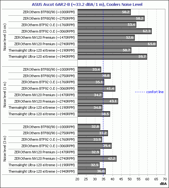

Измерение уровня шума систем охлаждения проводилось электронным шумомером CENTER-321 по хорошо знакомой постоянным посетителям нашего сайта методике. Уровень шума, комфортный по субъективным ощущениям, составляет ~34.5 дБА и отмечен на диаграмме голубой штриховой полосой. Фоновый уровень шума системного блока без процессорного кулера, измеренный с расстояния в 1 метр, не превышал отметку в 33.2 дБА.

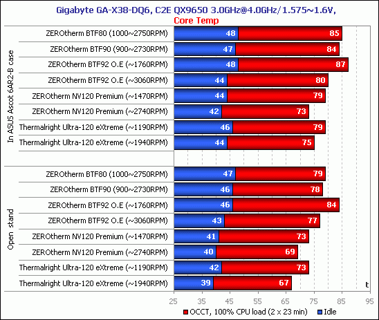

Кулеры на диаграмме расположены практически в том же порядке, в каком мы их рассмотрели в первой части сегодняшней статьи. Результаты тестирования перед вами:
В первую очередь необходимо отметить минимальную разницу в температуре процессора между алюминиевым ZEROtherm BTF80 и медной моделью BTF90. По всей видимости, конструкция радиатора вышла действительно настолько удачной, что замена алюминиевых рёбер на медные ощутимых "дивидендов" оверклокерам не приносит, поэтому и переплачивать за увеличенный вес системы охлаждения, как мне кажется, смысла не имеется.
Далее по рангу в линейке стоит модель “для оверклокеров” ZEROtherm BTF92 O.E. Не стит удивляться её проигрышу двум предыдущим кулерам в тихом режиме работы вентилятора, всё-таки последние, благодаря поддержке их вентиляторами PWM, имеют преимущество почти в ~1 000 оборотов в минуту. Зато при увеличении скорости вращения вентилятора кулера BTF92 O.E. тот без труда берёт реванш у двух младших “братьев”, опережая их по пиковой температуре процессора на 3-4 градуса Цельсия.
Однако, по-настоящему впечатлила старшая модель – ZEROtherm Nirvana NV120 Premium. То, что этот кулер превосходит по эффективности предыдущую тройку систем охлаждения APACK, вполне ожидаемо и логично. Но вот тот факт, что Nirvana, как минимум, не уступает Суперкулеру Thermalright Ultra-120 eXtreme, оснащённому высокоэффективным вентилятором Scythe, приятно удивил. Таким образом, можно сказать, что у оверклокеров появился ещё один Суперкулер.
Не находите на диаграмме результаты тестирования ZEROtherm BTF95 Fanless? Так оно и есть, ведь пассивная система охлаждения не справляется с разгоном четырёхъядерного процессора до 4 гигагерц. Ну и что, не удивительно, ведь для этого BTF95 Fanless и не разрабатывался. А вот для охлаждения неразогнанного Intel Core 2 Extreme QX9650 этот кулер вполне подходит и внутри хорошо вентилируемого корпуса системного блока держит его температуру в пике нагрузки в пределах 68 градусов Цельсия:
Более того, с использованием ZEROtherm BTF95 Fanless четырёхъядерник ещё и разогнать можно, правда всего лишь до 3.41 ГГц и с увеличением напряжения только до 1.325 В. В этом случае температура самого горячего ядра под нагрузкой достигает 88 градусов Цельсия (и, похоже, это ещё не предел):
Тем не менее, вполне достойные результаты для такого, я бы сказал, декоративного кулера.
результаты измерений уровня шума
Уровень шума протестированных в сегодняшней статье систем охлаждения измерен с расстояний в 3 см, 1 метр и 3 метра и приведён на диаграмме ниже:
Результаты измерений уровня шума кулеров вполне закономерны. Добавить что-либо еще к полученным числам мне нечего.
