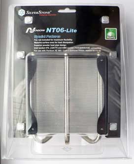

Вторая система охлаждения от SilverStone, с которой мы с вами сегодня познакомимся – воздушный кулер – поставляется в прозрачной пластиковой упаковке:

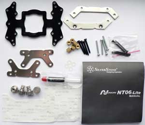

На картонном вкладыше внутри пластиковой оболочки можно обнаружить технические характеристики кулера и описание его ключевых особенностей. Под кулером находится пакетик с аксессуарами комплекта поставки. В нём можно найти следующие аксессуары:
- универсальная backplate с мягкой подкладкой;
- две пластины крепления кулера на материнские платы с разъёмом LGA 775;
- две пластинки крепления для материнских плат под процессоры семейства К8;
- винты, втулки с резьбой, саморезы;
- термопаста SilverStone;
- четыре фигурные гайки с пружинами;
- комплект клейких изолирующих штампов;
- инструкция по установке кулера.

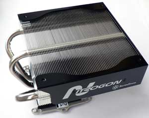

Конструкция радиатора SilverStone Nitrogon NT06-Lite для нас с вами не нова и схожа с оной у Enzotech Ultra-X или Thermalright SI-128. Впрочем, смотрите сами:

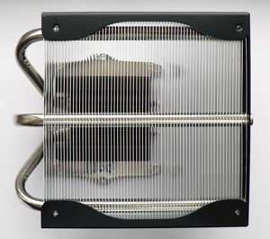

В её основе лежат три медных никелированных тепловых трубки диаметром 8 мм, выходящие из медного основания. На трубках нанизаны тонкие алюминиевые пластины, закрытые по бокам металлическим кожухом с названием кулера и компании-производителя:
В нижней части кулера, непосредственно над трубками, установлен небольшой алюминиевый радиатор. Трубки расположены в пластинах радиатора не линейно:
По всей видимости, это сделано не только для более равномерного распределения теплового потока, но и для снижения сопротивления воздушному потоку от вентилятора. Последний в комплект поставки не входит (отсюда и "Lite" в наименовании кулера), но на закрывающем с боков пластины кожухе есть четыре отверстия для установки любого вентилятора типоразмера 120 х 25 мм:

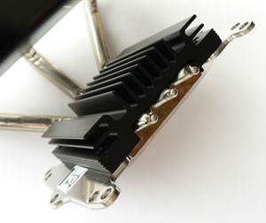

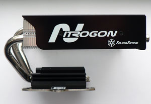

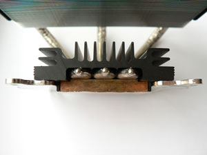

Покрытый чёрной краской алюминиевый радиатор в нижней части кулера имеет отчасти причудливую форму:

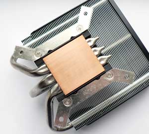

Скорее всего, его назначение – прижимать сверху трубки, чем вносить ощутимую лепту в эффективность охлаждения. Трубки в основании сплющены с верхней и нижней сторон, увеличивая, таким образом, площадь теплообмена.
Медная пластина в основании толщиной около 5 мм имеет довольно посредственное качество обработки:
Кстати, на фото выше вы видите уже привернутые к основанию пластины крепления кулера на материнские платы с разъёмом LGA 775. Для установки кулера на материнские платы под процессоры семейства K8 к основанию необходимо привернуть пластины другого типа, также входящие в комплект поставки.

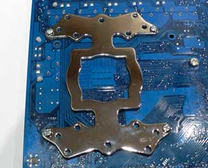

Для крепления кулера сквозь материнскую плату и backplate вворачиваются шпильки, которые фиксируются втулками с резьбой сквозь шайбы-прокладки:
Похожий способ крепления имел всем известный кулер Thermaltake Big Typhoon первой ревизии. Устанавливать таким образом кулер не очень удобно и в достаточной степени трудоёмко.

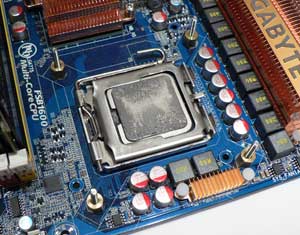

С оборотной стороны материнской платы Gigabyte GA-X38-DQ6 со снятой "Crasy Cool" установке backplate ничего не мешает:

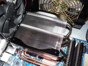

После закрепления шпилек надеваем на них кулер с привёрнутыми к его основанию пластинками и притягиваем его к теплораспределителю. В моем случае кулер можно было сориентировать только в двух положениях – трубками вниз или влево, как на фото ниже:
Направить кулер трубками вверх мешало неудачное расположение сокета на материнской плате от Gigabyte, а именно – слишком близко к краю материнской платы. В результате при попытке установки кулера трубками вверх, он упирался в блок питания и не позволял зафиксировать плату на её посадочном месте. Поставить же кулер концами трубок вправо мешали высокие радиаторы модулей памяти. Конечно же мой случай сугубо индивидуален, но не исключено, что подобные проблемы при установке SilverStone Nitrogon NT06-Lite в какой-то степени могут возникнуть и у вас.

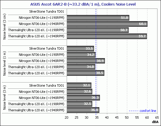

Измерение уровня шума систем охлаждения проводилось электронным шумомером CENTER-321 по хорошо знакомой постоянным посетителям нашего сайта методике. Уровень шума, комфортный по субъективным ощущениям, составляет ~34.5 дБА и отмечен на диаграмме голубой штриховой полосой. Фоновый уровень шума системного блока без процессорного кулера, измеренный с расстояния в 1 метр, не превышал отметку в 33.2 дБА.

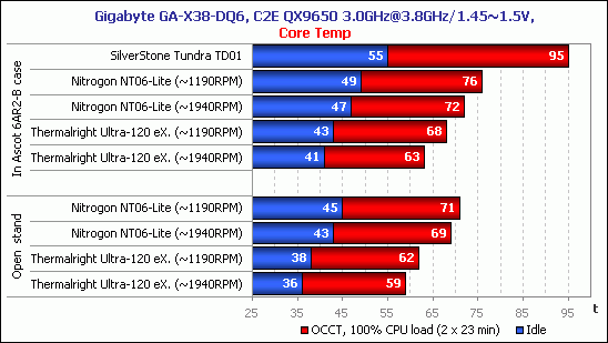

Результаты тестирования представлены ниже на диаграмме:
Прекрасно видно, что серийно-выпускаемая жидкостная система охлаждения SilverStone Tundra TD01 оказалась недостаточно эффективной (в который раз уже), даже несмотря на факт охлаждения разогнанного четырёхъядерного процессора. Практически двадцатиградусный её проигрыш воздушному кулеру этой же компании SilverStone не поддаётся логическому осмыслению, особенно принимая во внимание, что SilverStone Nitrogon NT06-Lite стоит более чем в 8 раз дешевле. Последний кулер пусть и существенно уступил одной из самых высокоэффективных воздушных систем охлаждения, но даже в тихом режиме работы вентилятора способен обеспечить приемлемый температурный режим разогнанному "четырёхъядернику".
Боковые стороны корпуса основного блока SilverStone Tundra TD01 ощутимо нагреваются во время теста, а максимальная температура охлаждающей жидкости на индикаторе была зафиксирована на отметке в 43 градуса Цельсия. Наверняка можно установить по паре 120-мм вентиляторов с каждой из боковых сторон основного блока и повысить таким образом эффективность охлаждения. Только вот при этом теряется основное и, пожалуй, единственное достоинство "тундры" – предельно низкий уровень шума, о котором мы с вами сейчас и поговорим.

Уровень шума протестированных в сегодняшней статье систем охлаждения измерен с расстояний в 3 см, 1 и 3 метра и приведён на диаграмме ниже. Последовательность соблюдена точно такая же, как и на диаграмме с температурными данными.
Результаты измерений на диаграмме:
Итак, среди протестированных сегодня систем охлаждения SilverStone Tundra TD01 обеспечивает минимальный уровень шума, что вполне логично, так как в первую очередь это пассивная СВО, в которой не применяется ни одного вентилятора. Едва заметен лёгкий стрекот двух помп внутри корпуса основного блока и то, если приблизиться к нему и прислушаться. Уровень шума двух воздушных кулеров практически одинаков, что вполне логично, так как при их тестировании был использован один и тот же вентилятор.
