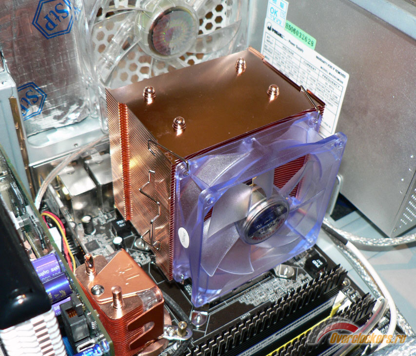

Посмотрим на Spire VertiCool IV:
Башенная компоновка кулера, размеры которого равны 71 x 98 x 123 мм, не являет собой ничего нового, но есть некоторые интересные решения. То, что кулер полностью выполнен из меди (за исключением вентилятора), становится очевидно даже по его фото. К сожалению, производитель не указывает массу кулера, а весов под рукой у меня не оказалось, но по субъективным ощущениям он достаточно тяжелый.
Большое количество тонких медных пластин нанизаны на четырёх медных тепловых трубках диаметром ~5.5 мм.
С одной из сторон на радиаторе зацеплен вентилятор типоразмера 90 х 90 х 25 мм. С боковых сторон рёбра кулера загнуты вниз, создавая таким образом сплошную боковую стенку:
Такое решение позволяет максимально эффективно использовать воздушный поток и избежать потерь воздуха с боковых сторон радиатора. Обратите внимание, что трубки, выходя из медного основания, наклонены вперед по отношению к движению воздушного потока, то есть радиатор смещён относительно центральной оси кулера, но в целом с вентилятором это приводит к симметричности системы охлаждения относительно её центральной оси.
Здесь же обратите внимание, что четыре тепловых трубки не проходят сквозь основание, а только выходят из него. В результате тепловой поток на каждую из сторон радиатора распределяет только пара трубок, а не четыре, как это могло бы быть:
На этих ракурсах видно, что радиатор кулера симметричен, и с другой его стороны есть возможность установить ещё один 92-мм вентилятор на выдув. Однако, пригодившаяся бы для этого ещё одна пара проволочных клипс в комплект поставки не входит. Кстати, в описании кулера на официальной странице производителем упоминается антивибрирующая система крепления вентилятора, гасящая идущую от него вибрацию и шум. На самом деле при этом не ясно, что имеется в виду, так как прямой контакт радиатора и вентилятора, который прижимается двумя скобками, отнести к этой самой антивибрационной системе нельзя. Каких-либо резиновых шпилек или мягких прокладок в комплекте поставки VertiCool IV и прочих кулеров Spire также нет.

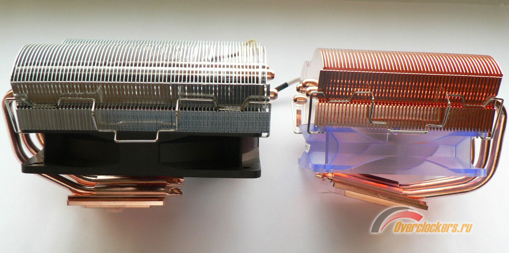

Конструкция Fourier III и Fourier IV представляет собой алюминиевый и медный радиатор (соответственно), подвешенный на четырёх медных тепловых трубках, выходящих из медного же основания.
Размеры радиатора Fourier III выполнены под типоразмер 120-мм вентилятора и составляют 137 х 126 х 104 мм. В свою очередь, в полностью медном Fourier IV (126 х 107 х 99 мм) применен 92-мм вентилятор. К сожалению, производителем вновь не указывается вес систем охлаждения. От себя добавлю, что Fourier III гораздо легче как Fourier IV, так и VertiCool IV.
Расстояние между пластинами радиаторов кулеров равно 1.5 мм, а в центральной части ребёр непосредственно в "мертвой" зоне под двигателем вентилятора находится небольшая выемка не совсем понятного назначения:
Если предположить, что она сделана для снижения веса радиаторов, то слишком уж мал выигрыш, как мне кажется.
Вентилятор крепится на радиаторе посредством двух проволочных скоб, причем таким образом, чтобы направлять воздушный поток снизу вверх к ребрам радиатора:
Впрочем, простое и удобное крепление вентилятора позволяет в течение нескольких секунд перевернуть его наоборот, направляя воздушный поток к процессору, а не от него. Мы обязательно сделаем это при проведении тестирования и определим, какой из методов ориентации вентилятора лучше сказывается на эффективности охлаждения, а пока посмотрим далее на кулеры:
Отмечу, что тепловые трубки у Fourier IV загнуты в большей степени, чем у Fourier III. Таким образом медный радиатор имеет отрицательный угол наклона относительно материнской платы, а алюминиевый параллелен её плоскости.
Основания обоих кулеров имеют такое же утолщение под трубками в центральной части как и у VertiCool IV:
Отличительными особенностями кулеров Fourier является также и тот факт, что 120-мм вентилятор III-й серии вращается с постоянной скоростью в 1500 об/мин, а скорость вращения 92-мм вентилятора Fourier IV с помощью регулятора оборотов можно варьировать в диапазоне от 2000 до 3500 об/мин. Кстати, последний полностью идентичен вентилятору, применяемому в VertiCool IV.

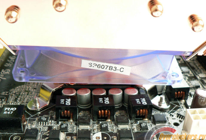

Внутри корпуса системного блока Fourier IV выглядит так:
Благодаря симметричности отверстий вокруг LGA 775, кулер можно сориентировать в любом из четырёх возможных направлений. Я же установил его таким образом, чтобы концы трубок смотрели вверх. При этом обратите внимание, что такая ориентация кулера удалась только благодаря установленному на чипсет кулеру Thermaltake Extreme Spirit II. В случае установки на чипсете материнской платы стандартного пассивного радиатора либо такого кулера как CoolerMaster Blue Ice Pro, они будут мешать трубкам и Fourier IV придется повернуть как-нибудь по-другому.
Кроме того, так как радиатор кулера наклонен вниз, то вентилятор находится буквально в 5 мм от катушек питания и конденсаторов в околосокетном пространстве материнской платы:
Будь какой-нибудь из них элемент повыше (либо радиатор на них), то с установкой Fourier IV могут возникнуть определенные проблемы, а то она и вовсе могла бы стать невозможной.

Spire Fourier III & Fourier IV – пожалуй, наиболее интересные модели этой компании. Причем алюминиевый Fourier III выглядит предпочтительнее не только в плане веса и совместимости с материнскими платами, но и в отношении эффективности охлаждения. Добавлю, что этот кулер ещё и немного дешевле, чем полностью медный Fourier IV. Только не забудьте сразу же перевернуть в них вентиляторы.
