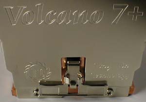

Первым делом я обратил внимание на улучшенную систему крепления. Кулер Volcano 7 без плюса тоже легко одевался, но при снятии иногда соскальзывала отвёртка :о(. Совсем пустячное усовершенствование – два дополнительных язычка, надёжно удерживают отвёртку и не дают ей соскочить. Молодцы Thermaltake! Несмотря на простоту и очевидность такого решения, я не видел такого ни на одном кулере.
Второй значительный плюс – это качество обработки подошвы радиатора. Если кликнуть на фото, то на увеличенной фотографии все же видны следы от фрезы, но зеркально отшлифованная поверхность восхищает.
