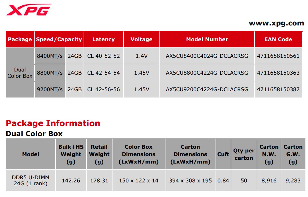

Артикул у данной модели AX5СU8800C4224G-BLACRSG. Заводской разгон здесь составляет 8800 МГц, с таймингами 42-54-54-134 и увеличенным до 1.45 В напряжением. Ещё здесь есть RGB-подсветка с возможностью синхронизации. Где заработает эта память с штатным XMP профилем и удастся ли её ещё немного разогнать?

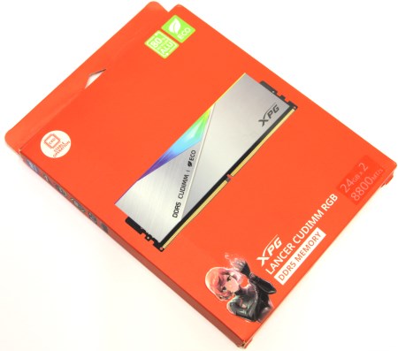

Упаковка хорошо знакома по другим моделям семейства XPG Lancer RGB, но внешний облик её немного обновился. Неизменным остался лишь цвет фона – кораллово-красный. Знакомый аниме персонаж стал заметно меньше и находится где-то в самом низу. Поверхность теперь матовая, а глянцем выделены все картинки, включая крупное изображение одного модуля прямо спереди. Тут же можно заметить дизайн радиатора и RGB подсветку. В левом верхнем углу находится значок CKD, чтобы было понятно, что это CUDIMM память. Однако эта же информация продублирована в названии снизу.
В нижнем правом углу ещё указан объём комплекта и его частота. Оформители себе снова не изменяют, поэтому число 24 Гб указано крупно. Да, рядом указано ещё «x2», но всё равно сбивает с толку.
С обратной стороны информации представлено чуть больше, а ещё здесь есть окошко, в которое видно наклейку на радиаторе модуля с штрихкодами, артикулом и характеристиками. В левой части на нескольких языках нам пытаются объяснить, что находится у нас в руках. Наконец-то по-русски это нормально сформулировано. Видимо ребята тоже иногда почитывают мои материалы и решили наконец-т исправиться.
На самых планках есть стандартные наклейки, которые можно увидеть через прозрачное пластиковое окошко.
Внутри в очередной раз находится прозрачный пластиковый блистер. Он не запаян по периметру, легко открывается и модуль лежит в специальной нише. Инструкций и наклеек не предусмотрено. Всё достаточно аскетично и без пафоса.
Судя по всему, этот продукт ориентирован на массового покупателя, и в этом можно убедиться на сайте производителя. Для этого по центру есть QR-код. И если раньше инструкция была на внутренней части упаковки, то теперь там пусто.

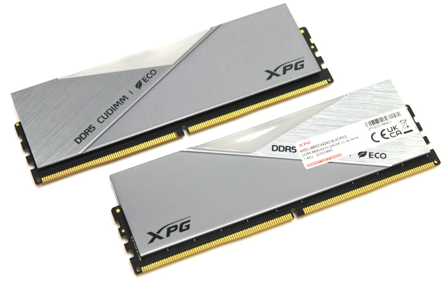

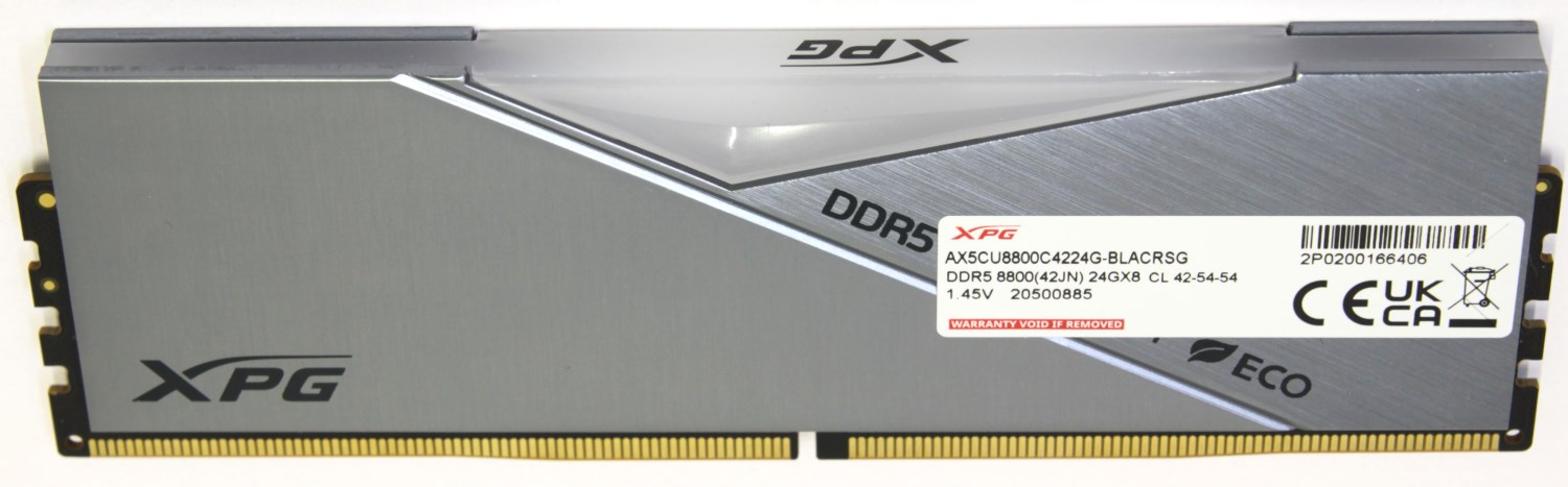

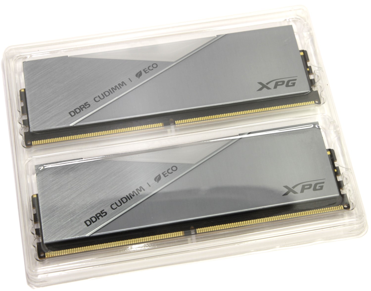

Внешний вид модулей уже можно было разглядеть на упаковке спереди. Смотрятся модули уже знакомо, ведь линейка XPG Lancer уже давно пользуется популярностью. Дизайн запоминающийся, благодаря вставке сверху и треугольному вырезу.
Это серая модификация и пока в линейке CUDIMM только один цвет, если судить по артикулам моделей. Также модули оборудованы RGB подсветкой.
Реализовано это стандартным образом. На печатной плате распаяны группы светодиодов, а сверху находится белая пластиковая вставка. Практически по центру радиаторов сделан вырез в форме треугольника, и эти вырезы также заполнены пластиковым элементом. Заодно видно, что конструкция вся разборная. Сверху на пластике также присутствует надпись XPG.
Сразу заметно, что оба радиатора и пластиковая деталь соединены сверху в замок, для чего есть специальные пазы. Кроме этого, радиаторы приклеены. С одной стороны к печатной плате, а с другой – к микросхемам памяти. Разумеется, прокладки разной толщины для того, чтобы было симметрично.
Пластины изготовлены из алюминиевого сплава, окрашены в серый цвет. Это больше даже напоминает комбинацию серых металлических оттенков. Отчасти это объясняется различным рельефом плоскостей.
Оба радиатора приклеены очень прочно и поэтому я не стал ломать планки. Судя по характеристикам, там могут быть только чипы SKhynix M-die по 3 Гбайт. Сейчас на них появилось большое количество разных комплектов с различными частотами. Встречаются даже за вполне приемлемые деньги.
Однако перед нами флагманский высокочастотный комплект CUDIMM, что указано сбоку на самих радиаторах.

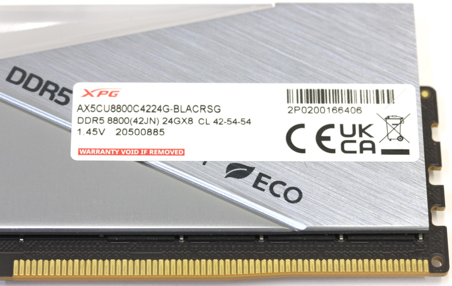

Визуально эти модули никак не выделяются на фоне похожих XPG Lancer, кроме расцветки и надписей по бокам. С двух сторон и сверху есть надписи, и ещё есть информационная наклейка с одной стороны у каждого модуля. Её повреждение лишает гарантии, о чём сообщается там же.

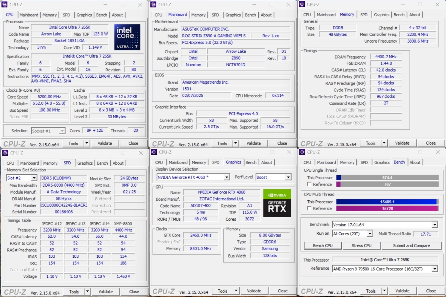

Под радиаторами находятся микросхемы производства компании SKhynix. Это можно узнать, не снимая радиаторов, запустив любую утилиту.

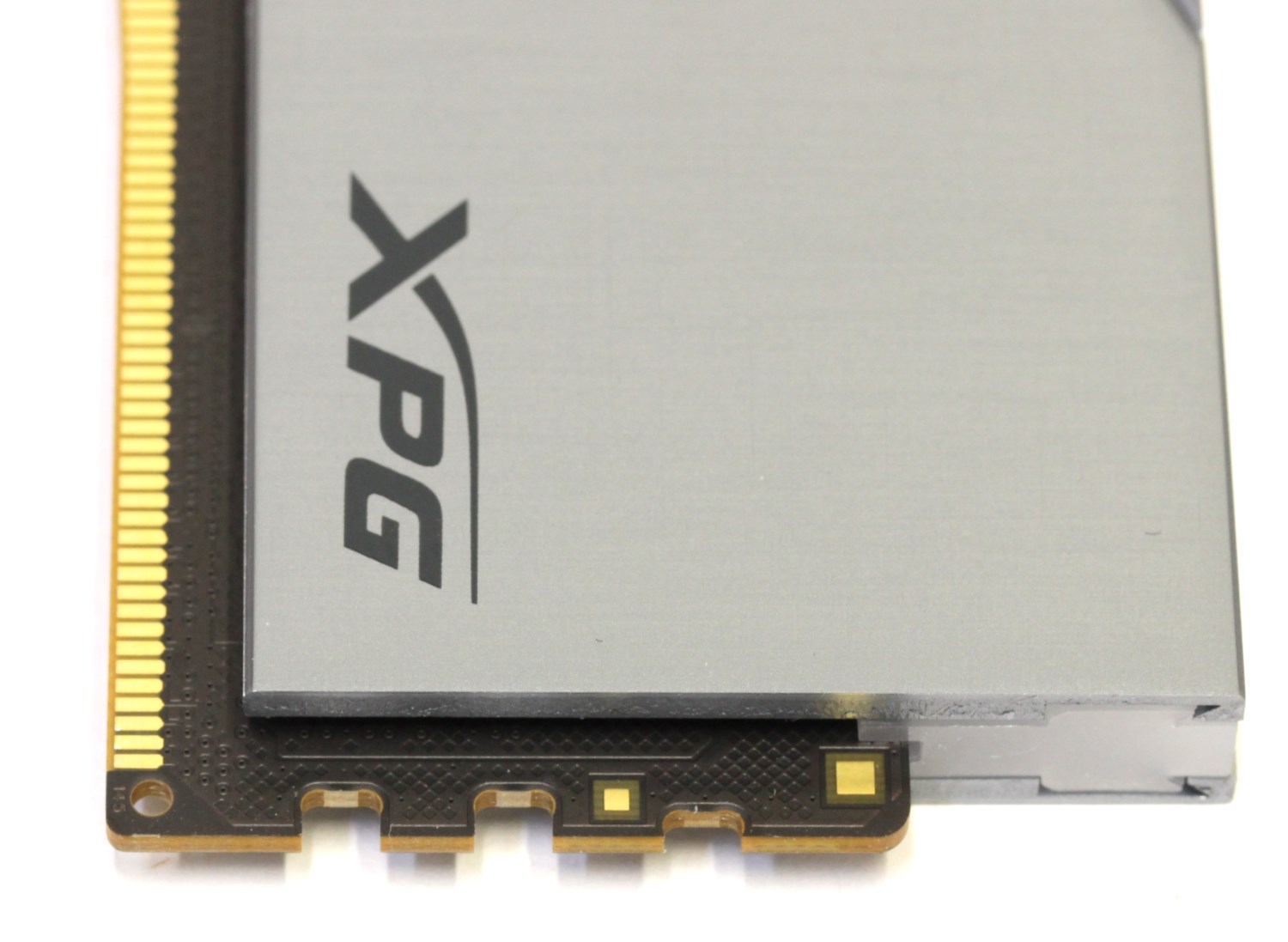

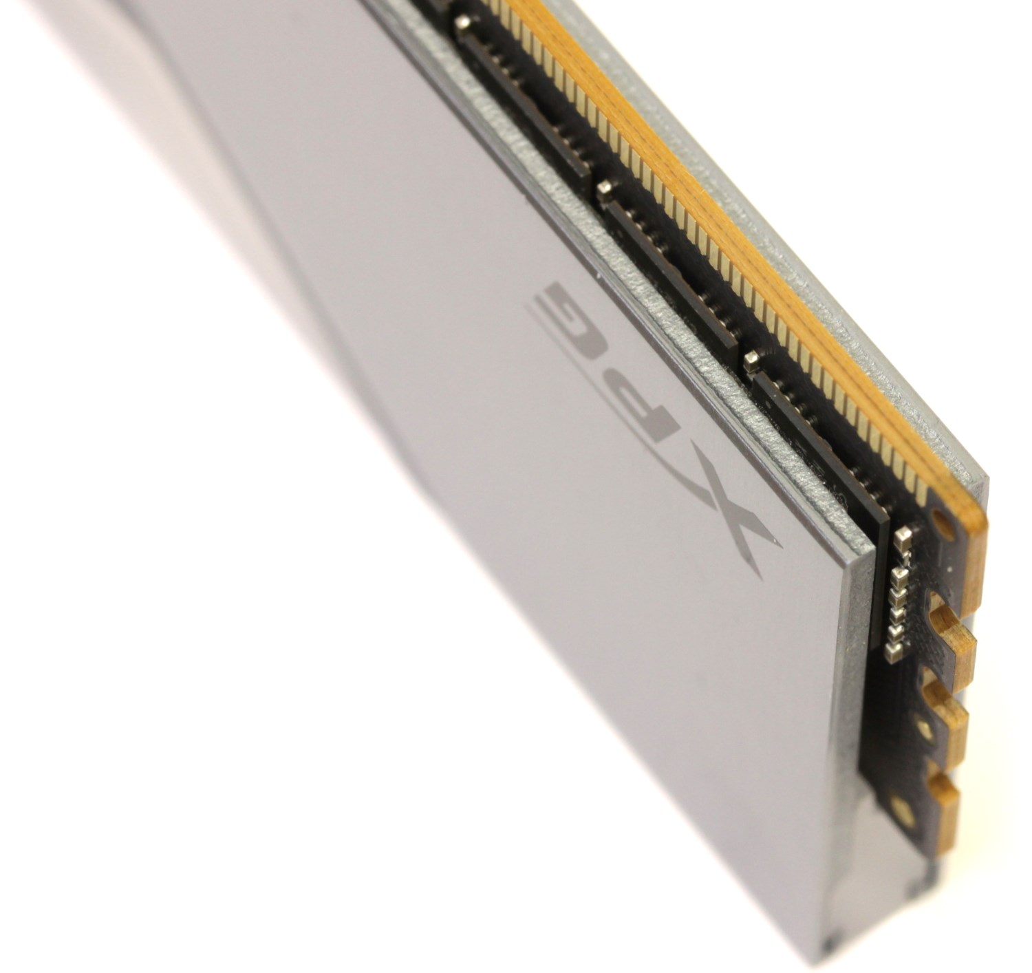

По внешнему виду нет чего-то особенного. Сами модули основаны на десятислойной печатной плате из текстолита тёмно-коричневого цвета. Микросхемы в количестве 8 штук распаяны только с одной стороны. Это значит, что уже сейчас могут быть модули объёмом по 48 Гб каждый, но это уже будет «двухранг» со всеми вытекающими.
Ещё два слоя из десяти обычно идут на подсветку. Кроме этого, для достижения высоких частот обычно используют односторонние планки, как здесь. Если обратить внимание на двухсторонние модули, то там таких высоких частот обычно не бывает.

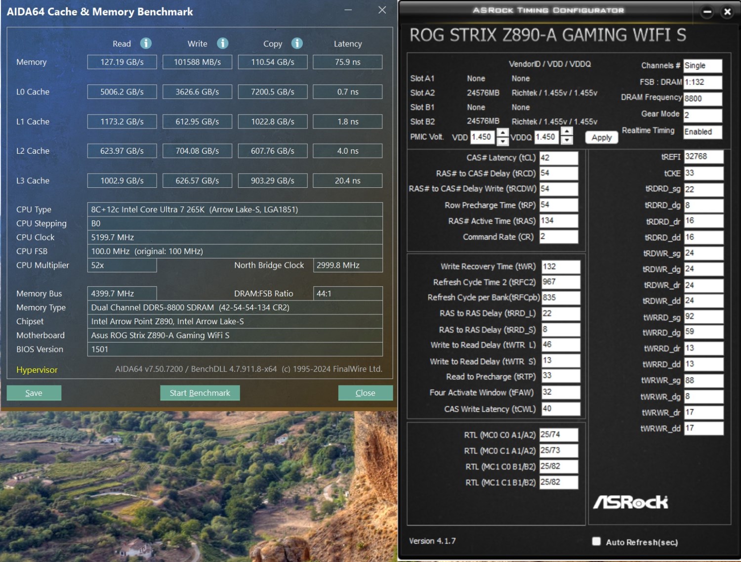

На этот раз я не стал собирать 100500 платформ, а решил сконцентрироваться на одной, для которой они и предназначены. Разумеется, я проверил эти планки на AMD, взял частоту DDR5-8200 и успокоился потому, что буквально при каждом запуске появляется предупреждающий экран, что модули памяти работают в режиме Bypass и вообще не рекомендуется использовать выше DDR5-6400 (базовая частота без XMP) для стабильной работы. Нестрашная страшилка, но просто мешается перед глазами, а самое главное требует подтверждение для продолжения. Поэтому на AMD работает, но пользоваться неудобно. Возможно, это где-то отключается в настройках.
Дальше я уже готовил материал по материнской плате MSI MAG B860 Tomahawk WIFI и там сразу включил XMP и без проблем всё заработало. Какие-то тайминги по-прежнему нужно подкручивать вручную. Например, тот же tREFI. Далее я уже использовал ASUS ROG Strix Z890-A Gaming WIFI S. На обеих платах были установлены последние актуальные версии BIOS, поэтому для корректной работы всегда лучше за этим следить, чтобы добиться максимальной поддержки и совместимости. Соответственно у меня таких проблем не возникло.
Во время тестов использовались разные процессоры: Intel Core Ultra 7 265K и Intel Core Ultra 5 245K. На работу это тоже никак не повлияло. Просто включал XMP, система перезагружалась и все делители, и напряжения устанавливались автоматически, также, как и тайминги. Здесь представлены штатные значения.

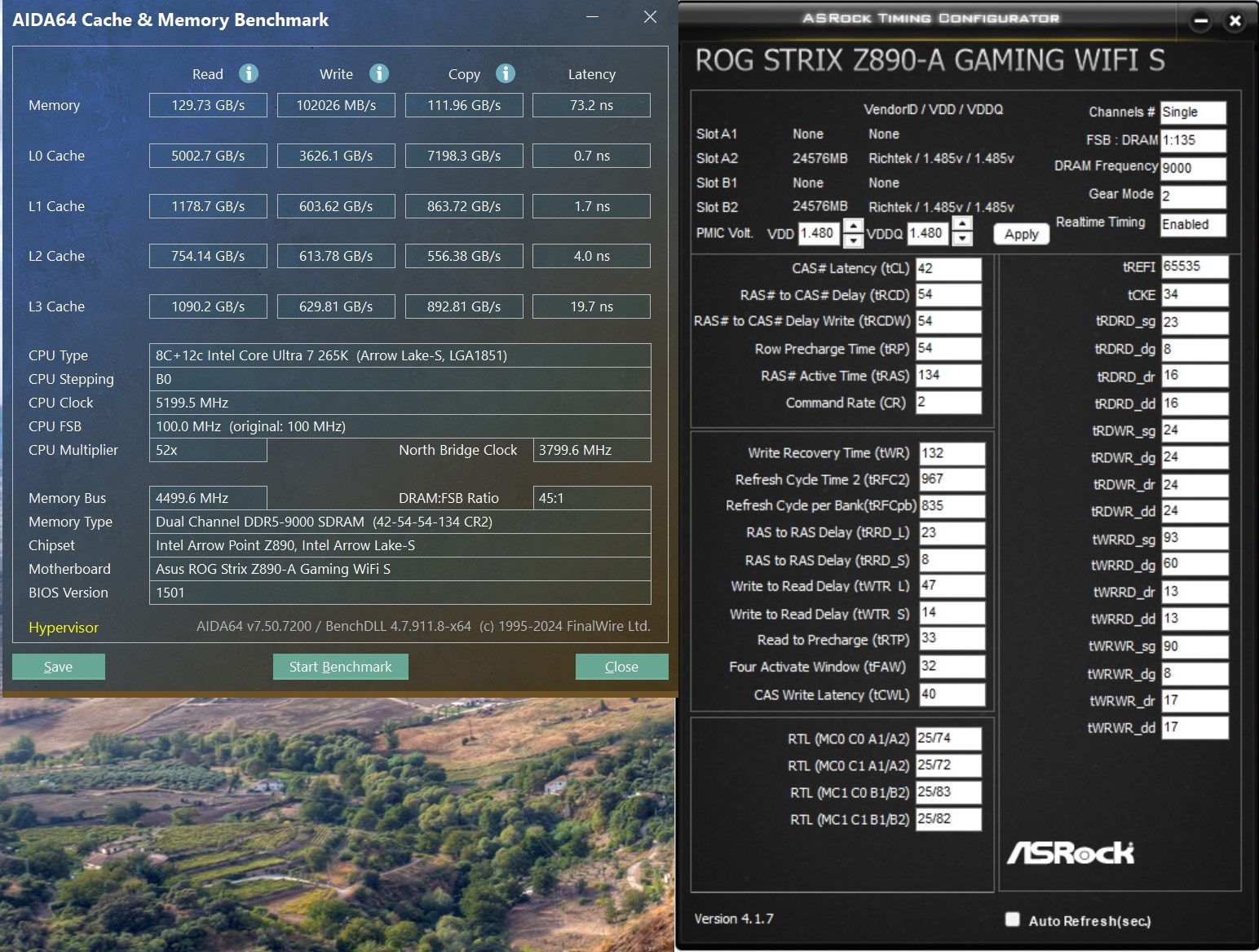

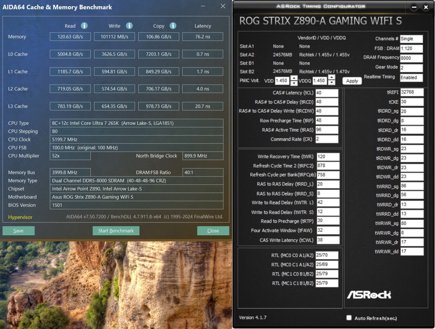

Разгон планок тоже есть, но он небольшой. Здесь уже трудно сказать, во что конкретно я упёрся и скорее всего даже в материнскую плату потому, что у меня были ещё планки DDR5-9600 и вот они сходу уже на XMP не запустились.

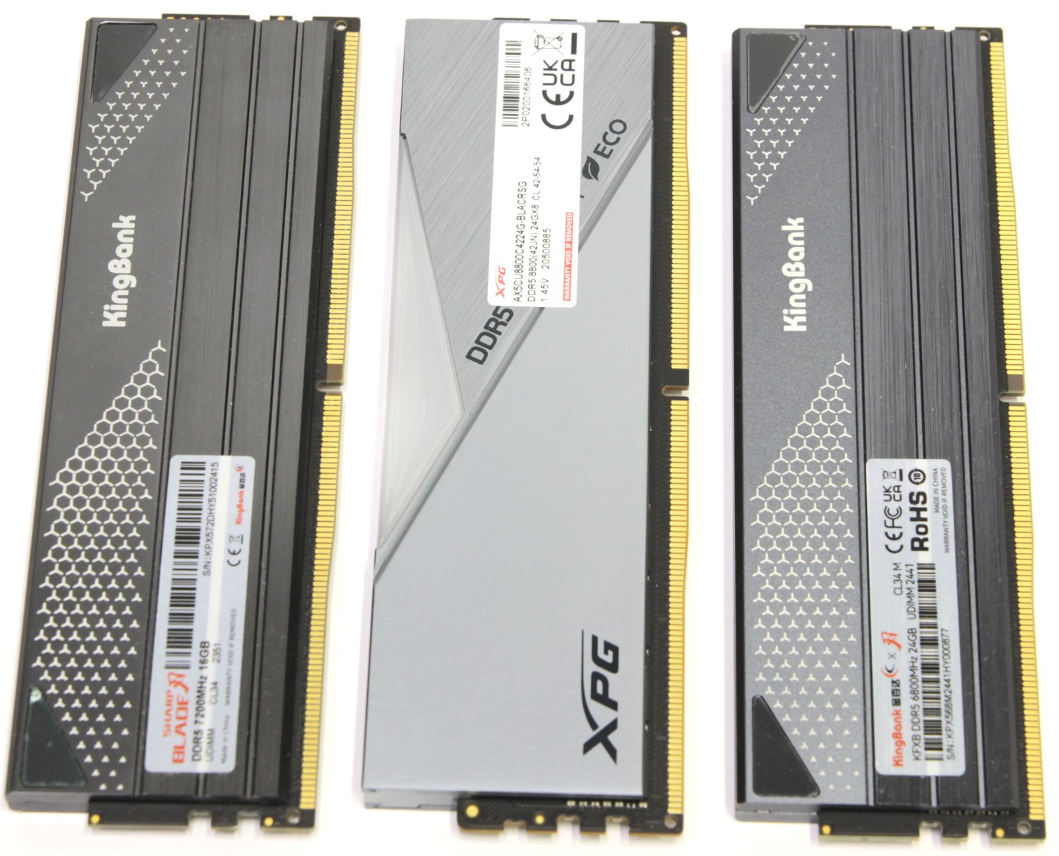

Ещё для сравнения взял режим DDR5-8000, который под силу обычным планкам без генератора.
Например, в таком режиме спокойно работают планки KingBank 2x24 Гб DDR5-6800 CL34. Одну из них можно было заметить на фотографии в данной статье. Также такой режим под силу планкам KingBank 2x16 Гб DDR5-7200 CL34.
Далее для тестирования использовались три программы и один игровой тест. Тест кэша и памяти в AIDA64 – это синтетика, WinRAR 7.01 и 7-Zip 24.08 – архиваторы, чувствительные к производительности памяти, и 3DMark Time Spy в качестве игрового теста.
