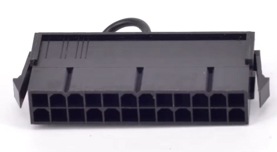

Если лень искать в этих «интернетах», то продаётся, а иногда даже поставляется в комплекте с устройством вот такой «девайс».

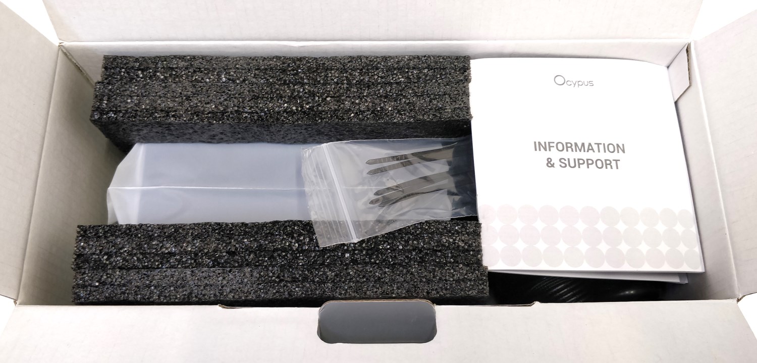

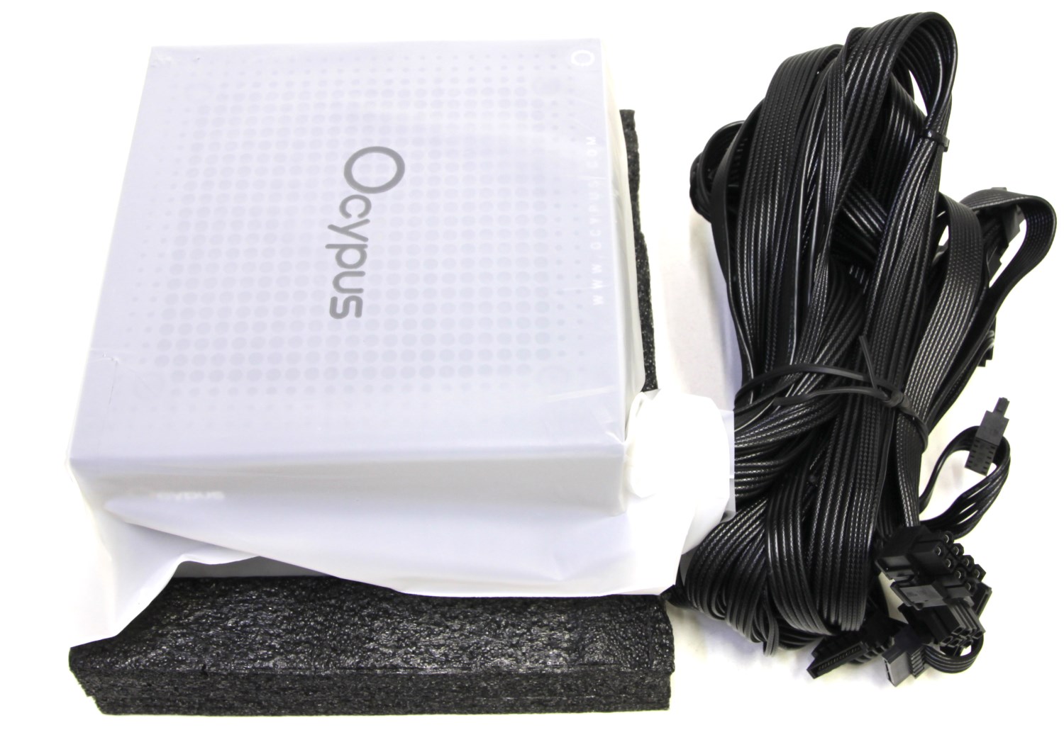

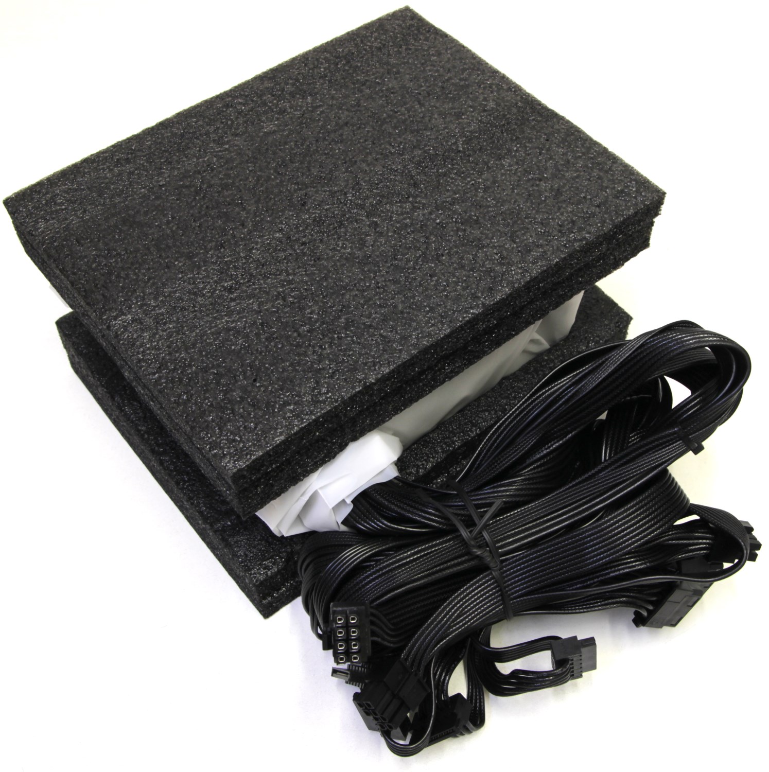

После открытия коробки видно, что корпус блока защищён белым антистатическим пакетом и зажат в каркас из двух элементов, изготовленных из мягкого пористого материала.
Кроме этого, кабели блока питания стянуты в один большой пучок куском проволоки.

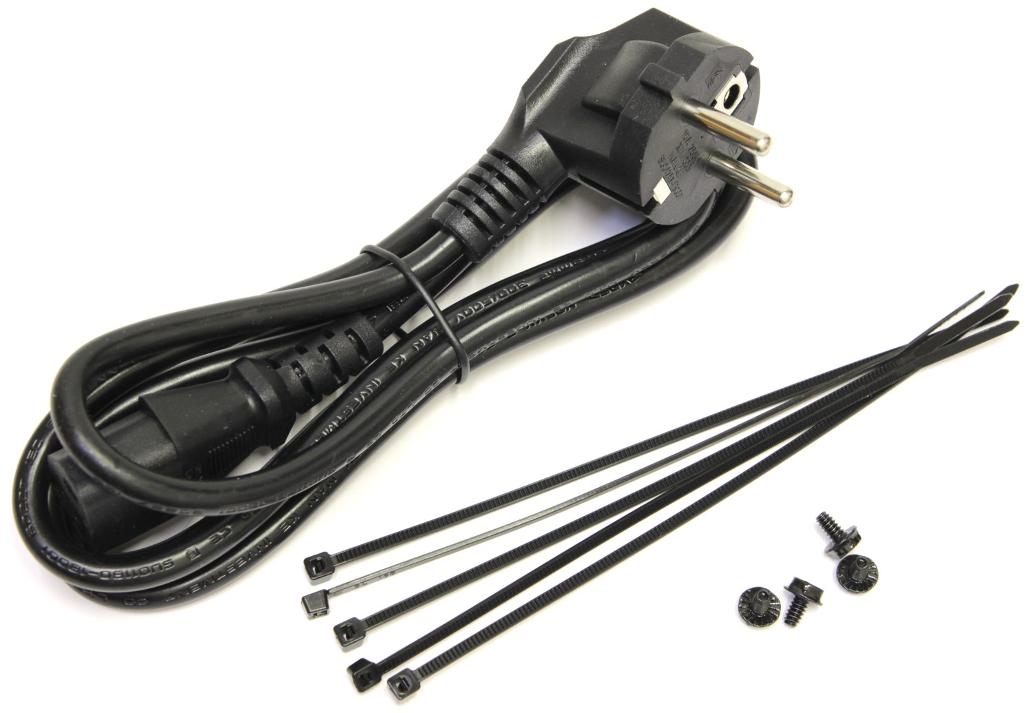

В комплекте также есть силовой кабель с евровилкой, четыре крепёжных винта и даже нейлоновые стяжки.

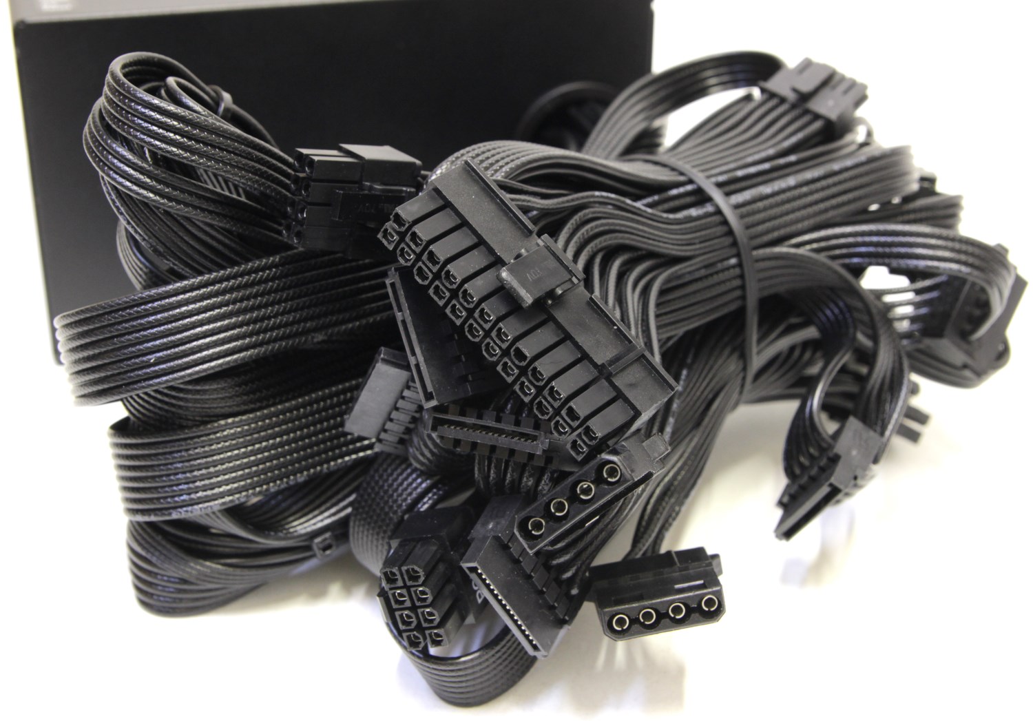

Ещё в комплекте есть инструкция. Системные кабели здесь не отстёгиваются. Блок не модульный и поэтому они выходят непосредственно из его корпуса, а внутри они припаяны. Все они плоские и без оплётки, хотя она имитируется рельефной поверхностью.
Толщина жил разная, но преимущественно 18AWG, провода не магнитятся. Также они не очень жёсткие и не совсем мягкие.
Длина основного кабеля 24-pin составляет 600 мм, процессорного 4+4-pin – 650 мм, 6+2 PCI-e – 550+150 мм, и ещё два кабеля для SATA + MOLEX с длиной 500+150+150+150. И гвоздь нашей программы - 12V-2x6 (12VHPWR), его длина 600 мм.

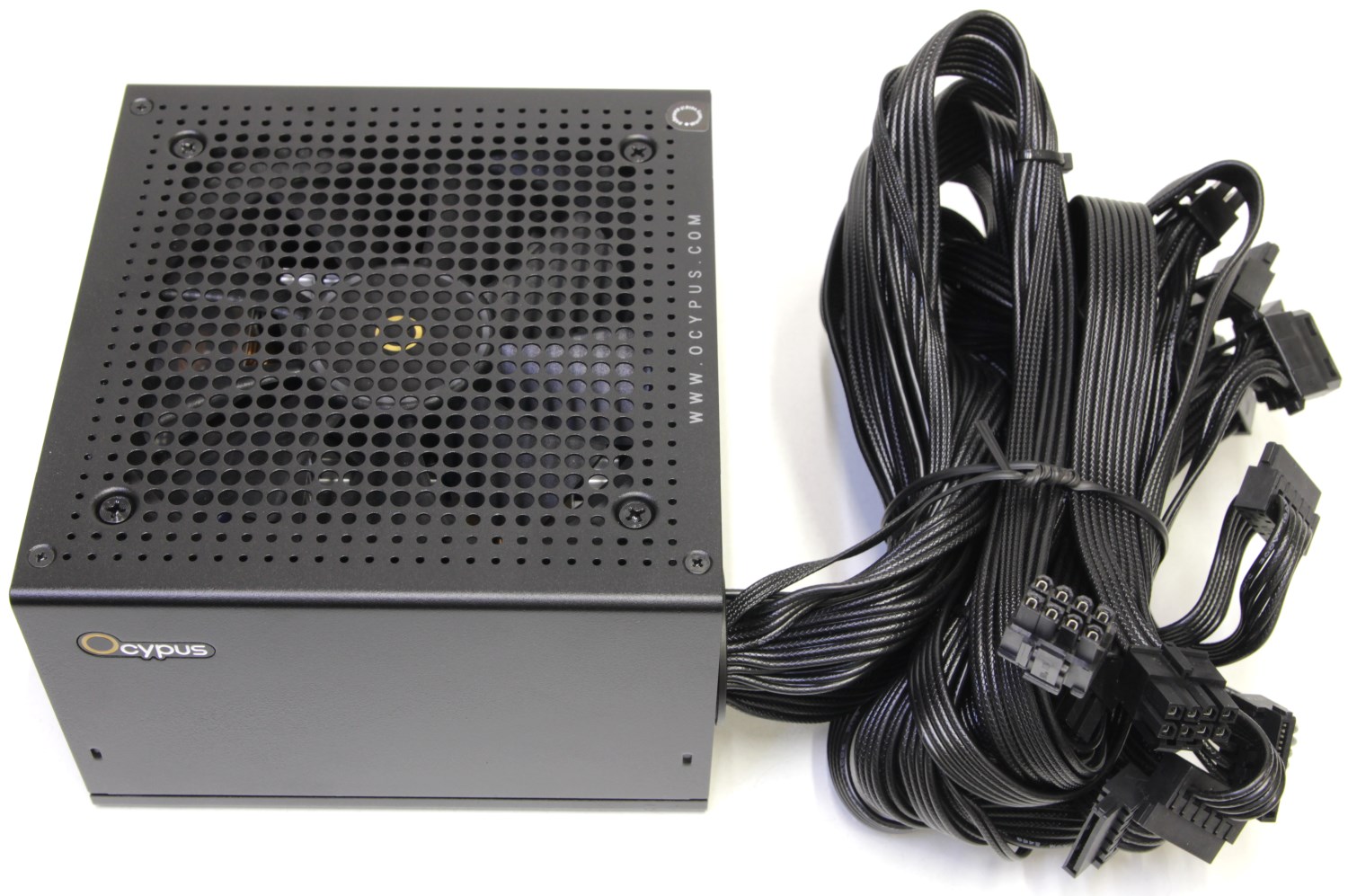

Габариты блока составляют 140 х 150 х 86 мм, вес с кабелями около 1,9 кг. Корпус стальной, толщина металла около 0,7 мм. Сверху он окрашен порошковой краской в чёрный матовый цвет. На корпусе присутствуют небольшие декоративные наклейки с логотипом по бокам.
Мне внешний вид блока показался интересным. Вроде нет ничего необычного, всё смотрится просто, но как-то естественно. Производитель заморочился с логотипами, и они утоплены в корпус и кажутся объёмными из-за сложной формы. Также понравилась поверхность с вентилятором, где находятся вентиляционные отверстия круглой формы разной величины.

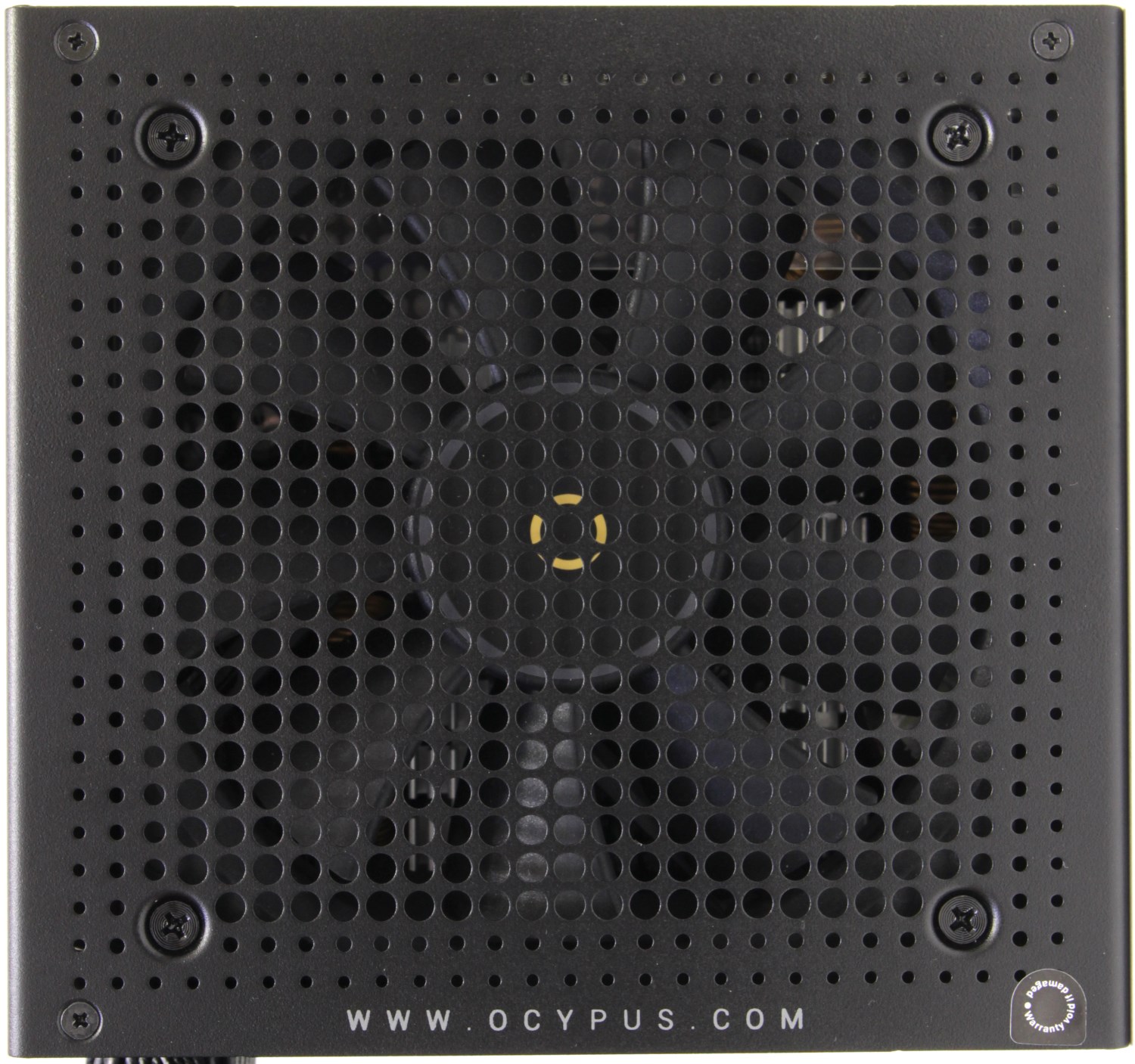

От небольших точек они становятся крупнее к центру и получается интересный эффект. Во всяком случае, ранее мне такого не встречалось. Вентилятор размера 120 х 120 х 25 мм. Сквозь отверстия просвечивается наклейка с жёлтым кругом, который используется в логотипе.

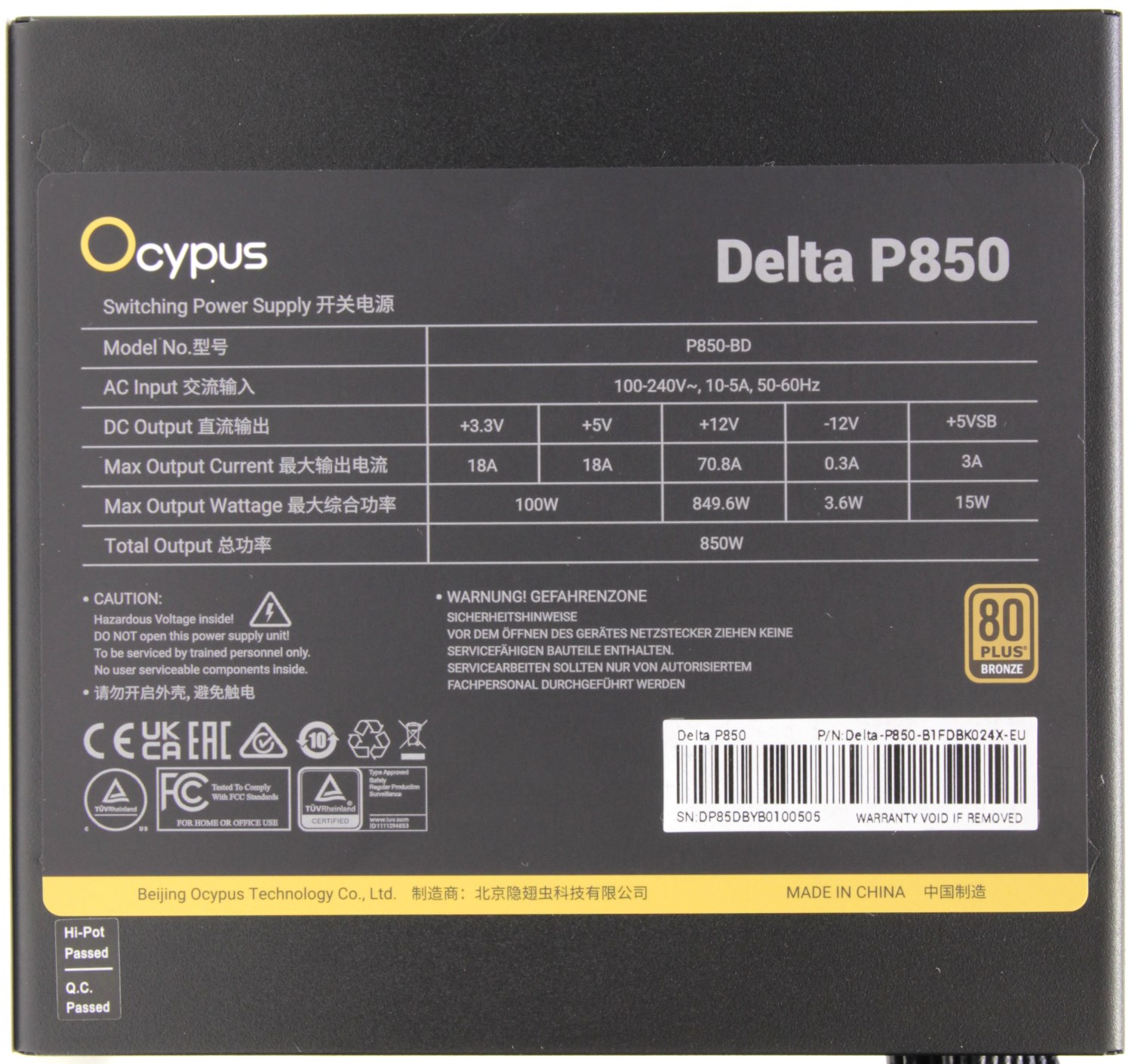

С противоположной стороны находится крупная информационная табличка. На ней есть информация о модели устройства, мощности и таблица с показателями тока по линиям. Также есть надпись с названием модели, наклейка с артикулом, серийным номером и штрих-кодом, а также значок 80 Plus Bronze.

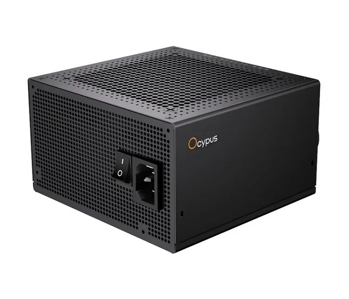

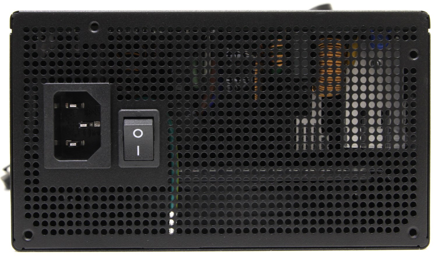

Сзади устройства также находятся вентиляционные отверстия. Здесь же находится разъём для подключения силового кабеля и кнопка включения питания. Разумеется, есть четыре стандартных отверстия с резьбой для крепления блока к раме корпуса.

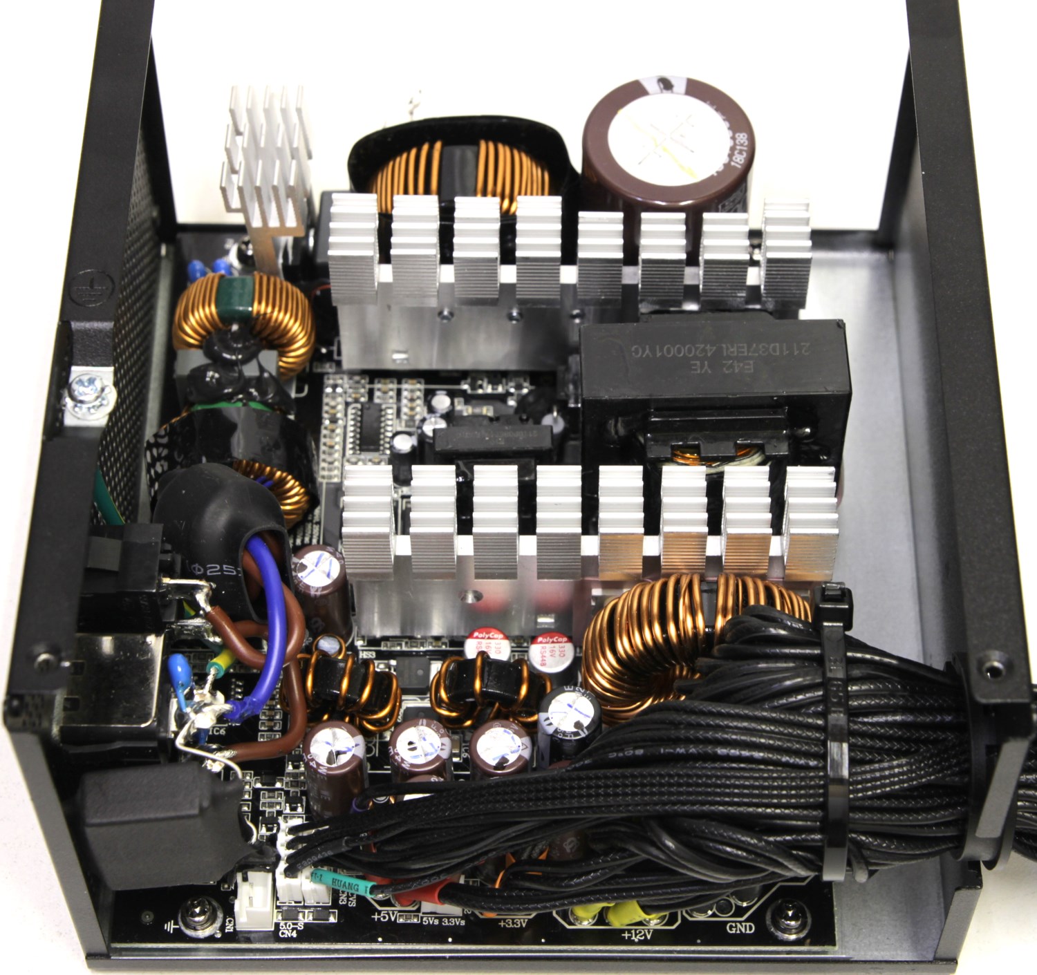

Определить OEM-производителя у модели такого уровня не так просто. Для разных модификаций, скорее всего, используется одна платформа, а отличаются только компоненты и их количество.
Тем не менее, похожий блок я нашёл. Это модель Chieftec VITA BPX-850S, а также PCCooler YK850. Есть небольшие различия в элементах, но платформа абсолютно та же самая.

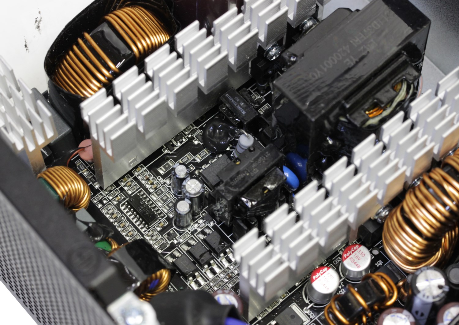

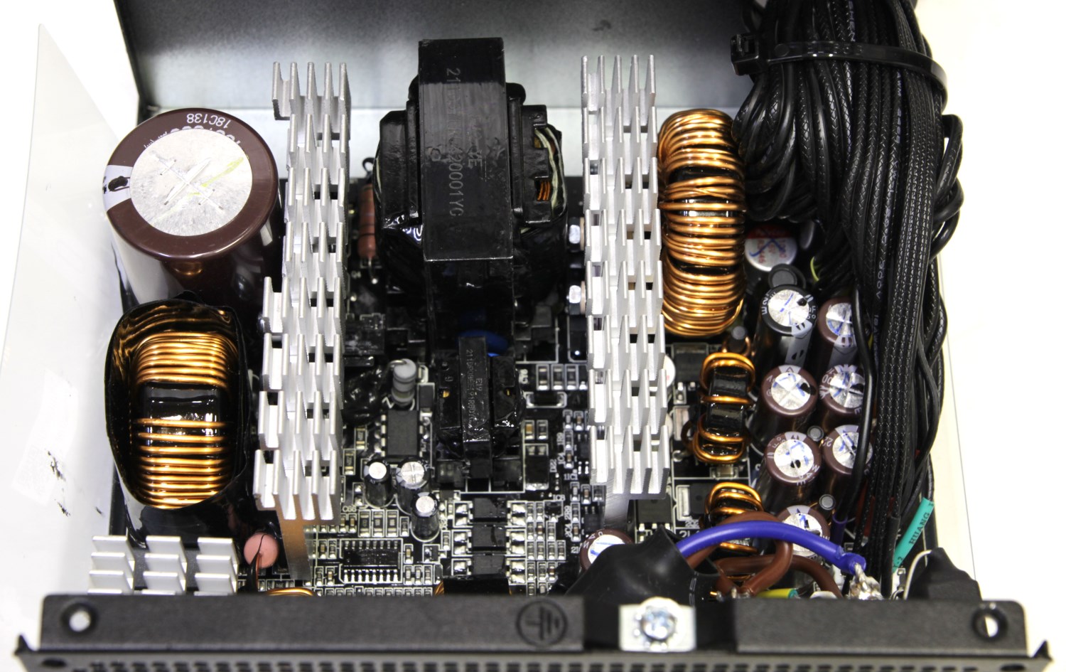

Печатная плата немного меньше основания корпуса, поэтому компоновка получилась достаточно плотной. Радиатора два, и они достаточно крупные. Один используется для APFC, а другой для выходных выпрямительных диодов. Ещё один небольшой радиатор у основного диодного моста.
В блоке питания реализованы механизмы защиты от перегрузки по суммарной мощности по всем каналам (OPP), защита от перегрева (OTP), защита от подачи повышенного напряжения (OVP), защита от короткого замыкания (SCP), защита от всплесков и бросков напряжения (SIP), защита от понижения напряжения в сети (UVP), защита от перегрузки по току (OCP).

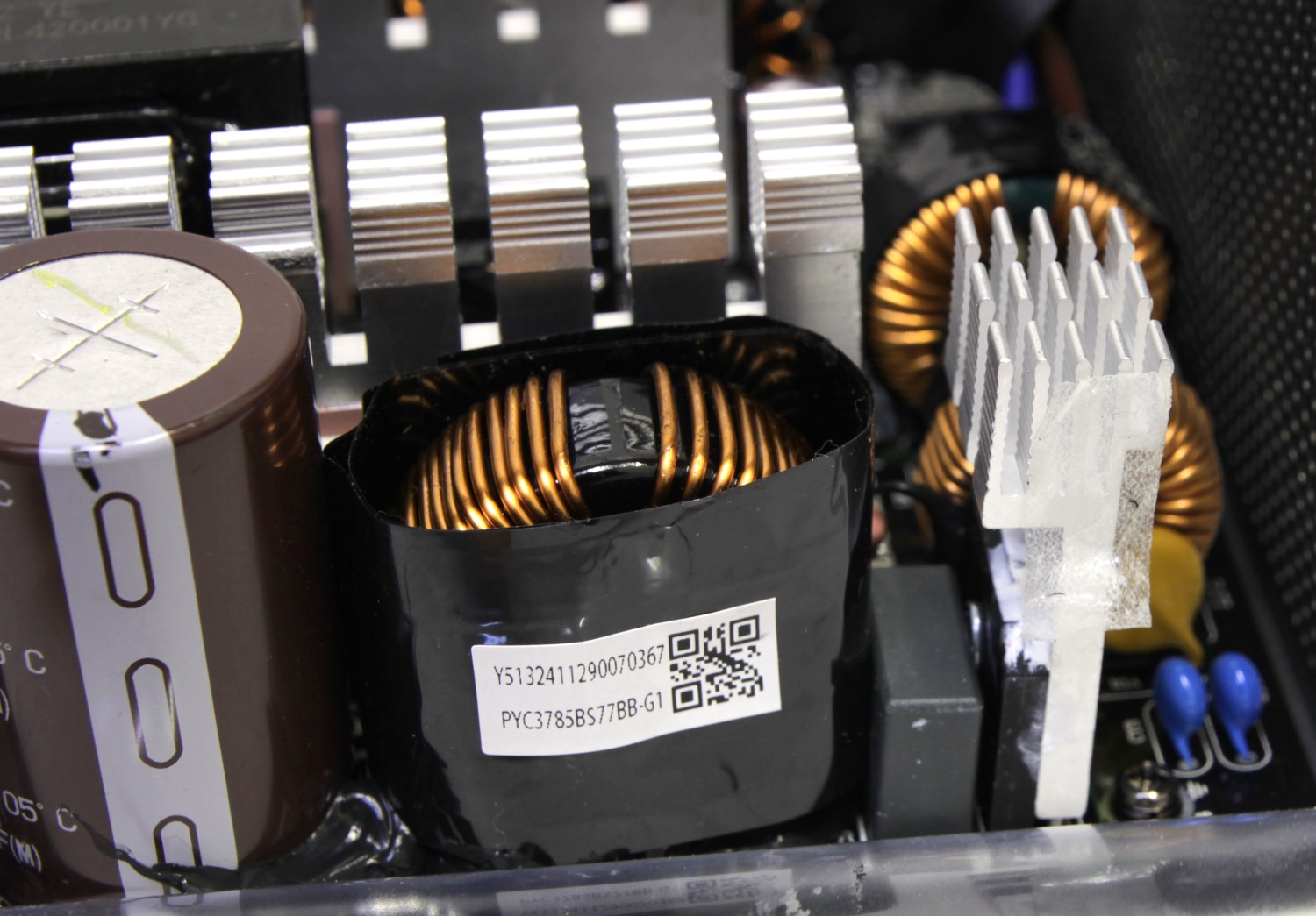

Фильтрация начинается прямо на входе. Здесь мы видим два конденсатора Y, один конденсатор X и варистор. К каскаду фильтрации подключена диодная сборка выпрямителя GBU2510 (25А, 1000В) с небольшим алюминиевым радиатором. Про топологию производитель нам уже рассказал на упаковке. Это APFC с полумостом. Далее идёт синхронное выпрямление и преобразователи постоянного тока.
Пассивными компонентами схемы APFC являются: большой конденсатор Nippon Chemi-Con 400 В/560 мкФ и крупная фильтрующая катушка. Кстати, конденсатор такого номинала стоит на модели Chieftec VITA BPX-750S, а на 850 Вт стоит на 680 мкФ. Активные компоненты APFC находятся на отдельном длинном радиаторе. Они представлены диодом 4S06508 (8А, 650В) и двумя мосфетами SI28N50F (28 А, 500 В). Контроллер APFC представлен микросхемой Champion CM6800UX, которая залита лаком.

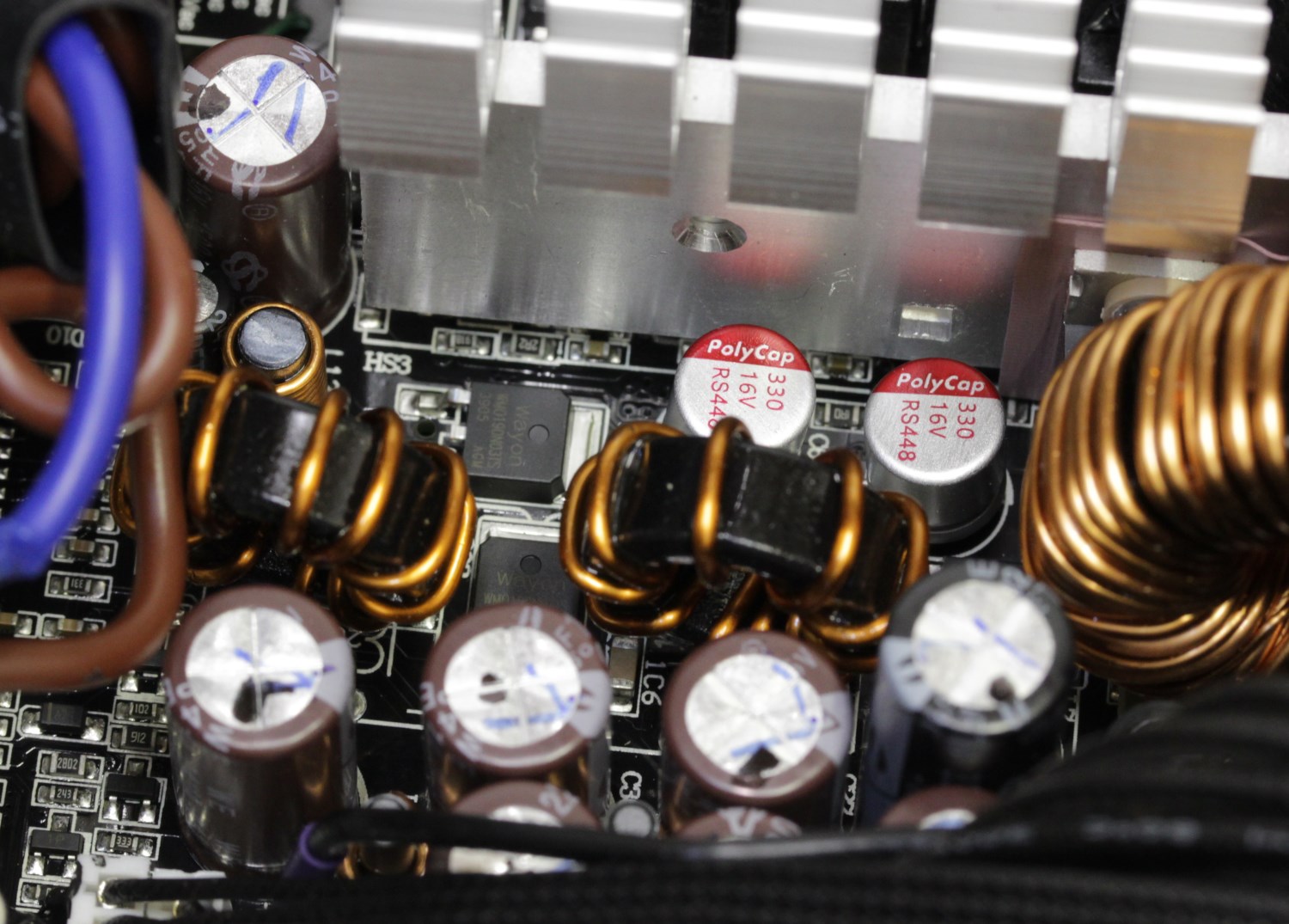

Главный преобразователь основан ещё на двух мосфетах SI28N50F (28 А, 500 В). Для выпрямления основной линии (+12 В) используются четыре диода PS60U60CT (60 А, 60 В).
Для +5 В и +3.3 В линий реализованы DC-DC преобразователи с четырьмя элементами: двумя ME96N03-G и двумя WM0190N03T. За защиту отвечает микросхема супервизора с маркировкой IN1S429I – SCG.

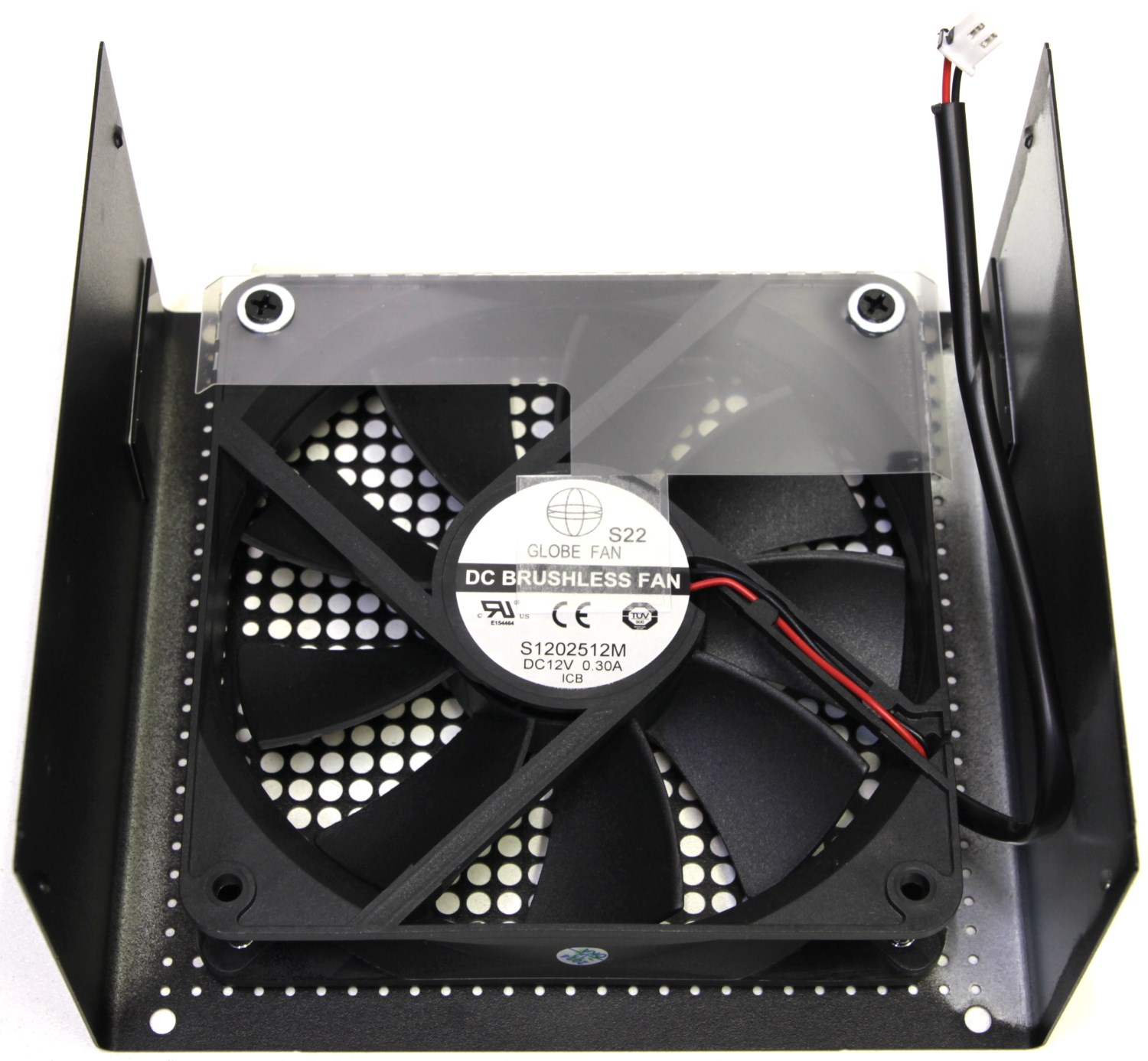

Вентилятор размера 120 х 120 мм производства компании Globe FAN модель S1202512M. Он оборудован гидродинамическим подшипником, максимальная скорость составляет 1800 об/мин. Подключается через коннектор, а не припаян на прямую к плате, что облегчает обслуживание.

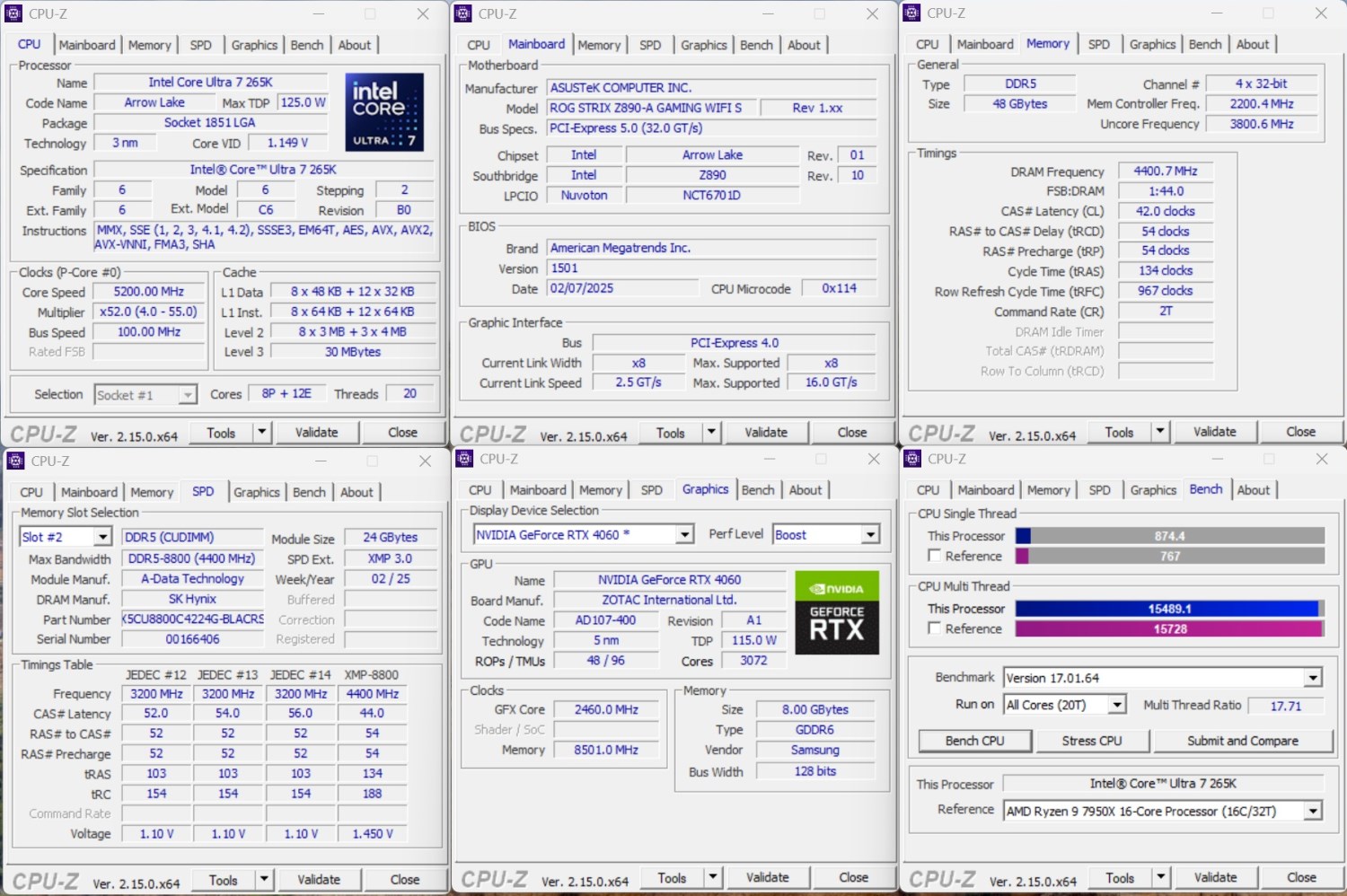

Тестирование блока питания Ocypus Delta P850 проводилось на следующей конфигурации:
- Материнская плата: ASUS ROG Strix Z890-A Gaming WIFI S, версия BIOS – 1501;
- Процессор: Intel Core Ultra 7 265K;
- Охлаждение: Deepcool LS720;
- Термоинтерфейс: GD900-1;
- Память: 2 x 24 Гбайт DDR5-8800, A-DATA XPG Lancer CUDIMM RGB (SKhynix M-Die);
- Видеокарта: GeForce RTX 4060;
- Накопитель: MSI Spatium M570 Pro Frozr 2 Тбайт;
- Блок питания: Ocypus Delta P850, 850 Ватт.
