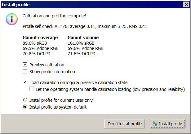

Для оценки цветопередачи дисплея я воспользовался колориметром Spyder 5 и последней версией программного обеспечения DisplayCal. В первую очередь я решил замерить объективные параметры монитора с настройками из коробки. Визуально было заметно, что цвета холодные, а яркость около 200 кд/м2. Отчёт меня сильно озадачил. По мнению колориметра цветовая температура была почти 18 000 К!
Но монитор не был похож на безоблачное летнее небо в районе экватора. И когда я попытался скорректировать настройки цвета через меню дисплея, чтобы добиться правильной цветовой температуры, выяснилось, что колориметр не видит красного канала в излучении монитора. Это озадачило меня ещё больше. До сих пор мне не попадалось мониторов, у которых колориметр не реагировал бы на изменение цвета.
После долгих экспериментов выяснилось, что колориметр «видит» красный канал только при включенной коррекции для мониторов с подсветкой RGB LED. Это очень странно, поскольку такая подсветка в мониторах уже давно не используется, да и в лучшие времена ей могли похвастать единицы моделей NEC, Eizo и Lacie. Но я тщательно сравнил цветопередачу этого монитора с моим основным дисплеем с теми же параметрами цветовой температуры и яркости и не нашёл никакой разницы. А значит, коррекция подсветки RGB LED реально работала для монитора Mastero C2722H.
В отчёте есть ещё одна странность, на которую я обратил внимание чуть позже. Контрастность составляла невероятные для IPS 1657:1! Это выглядело как сюр. Даже у матрицы LG Black IPS, выпущенной год назад и до сих пор доступной лишь в нескольких моделях дисплеев Dell, контрастность 2000:1 доступна только на максимальной яркости. Что-то не сходилось. Я взял фотоаппарат и сделал макроснимок матрицы.
«Вот это поворот!» — подумал я. Такая структура — из разделённого на четыре части субпикселя — характерна для матрицы VA. К сожалению, имеющаяся у меня оптика не позволила получить большее приближение и рассмотреть части субпикселя для более точной идентификации матрицы.
Отмечу, что типичная для VA контрастность больше 2000:1, но, по всей видимости, в этом мониторе используется оптимизированный для быстрого отклика вариант матрицы, у которого контрастность немного снижена.
Разобравшись с измерительным оборудованием и попутно сделав несколько неожиданных открытий, я заново провёл замеры монитора колориметром, которые показали цветовую температуру в 8 500 К. С учётом того, что это игровой монитор, такое значение можно считать оптимальным. Я попробовал привести монитор к параметрам, рекомендованным для комфортной работы с офисным ПО и браузером, что соответствует цветовой температуре 6 500 К и яркости 120 кд/м2.
Для этого в меню модели Mastero C2722H потребовалось выставить следующие параметры:
- Brightness: 65;
- Contrast: 45;
- Color Temp: User (Red: 50, Green: 39, Blue: 29).
После калибровки отклонение по цвету (дельта-Е, ΔЕ) составило больше 3. Для работы с цветом, в частности для фоторетуши, этот монитор рекомендовать сложно. Но изогнутые мониторы, какая бы идеальная цветопередача у них ни была, в принципе не подойдут для таких целей.

Цветовой охват у монитора немного не совпадает с sRGB, покрывая его на 90%. Чуть большая насыщенность в области холодных цветов хороша для игр, то есть для основного предназначения этого монитора.
