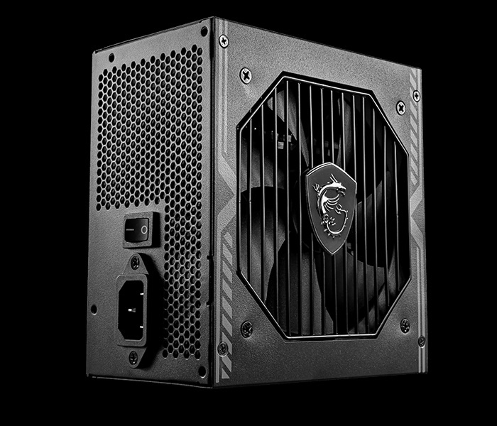

Блок питания выглядит нескучно— и это можно считать серьезным достижением для модели среднего класса. Дизайн приятно разнообразят восьмиугольный вырез для вентилятора, эмблема-щит, рифление на стенках корпуса и незамысловатая, но стильная графика.
Единственная придирка: полосы на боковинах нарисованы не слишком ровно.
В остальном A650BN смотрится солидно – такой блок питания можно смело устанавливать в корпус с прозрачными стенками.
Устройство выполнено по стандартной немодульной схеме. Его габариты — 149 х 139 х 86 мм (что точно соответствует форм-фактору ATX), масса — 1740 г.
На тыльной панели корпуса размещены разъем для подключения сетевого шнура и клавиша питания.
