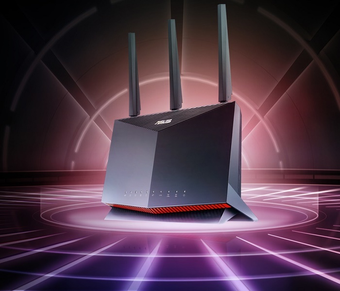

По своему виду – это брат близнец модели 4G-AC86U, но только внешне, а по сути, это продвинутая версия RT-AX68U, но только в общих чертах. Что же это на самом деле? Будем разбираться.

Роутер достаточно крупный по размерам и по весу не совсем легкий. Все дело в просторном пластиковом корпусе, где прячется крупная печатная плата с массивными радиаторами с двух сторон. Вентиляционных отверстий много как спереди, так и сзади, а по бокам их нет. Сам роутер устанавливается вертикально, что в данном случае очень удобно, а для охлаждения лучше не придумать. Устройство оборудовано тремя антеннами, которые сделаны съемными. Все они одинаковые.
Внешне устройство смотрится интересно благодаря черному корпусу в сочетании с золотой эмблемой спереди и красной пластиковой вставки снизу. С обратной стороны есть крупная решетка для охлаждения, а спереди сверху находится такой же треугольник с золотой надписью ASUS. Для того, чтобы разобрать устройство, нужно открутить снизу шесть винтов, сзади снять наклейку, открутить еще два винта и открыть пластиковые защелки внутри.
На наклейке с обратной стороны находится разная информация об устройстве. Через вентиляционные отверстия видно, что сама печатная плата крупная, а радиаторы находятся с двух сторон. Они достаточно массивные и с хорошим оребрением. Здесь на задней панели внизу мы видим пять гигабитных портов RJ-45, один 2,5G порт RJ-45, два USB 3.0, клавиша выключателя, кнопка RESET и гнездо питания. Я напомню, что рабочее напряжение 19В. Я уже сталкивался с этим и мне не понятно почему производитель не может использовать какой-то один тип блоков питания для всех устройств.
Разбирать устройство не было никакого смысла потому, что уже все известно о начинке так. В качестве сердца выступает процессор Broadcom BCM4908 с четырьмя ядрами ARM v.8 Cortex-A53 с частотой 1,8 ГГц и поддержкой Ethernet 2.5G. Однако здесь за реализацию порта Ethernet 2.5G PHY отвечает отдельный чип – Broadcom BCM54991e. Что касается беспроводной сети частотного диапазона 5 ГГц, то здесь эта функция реализована при помощи микросхемы Broadcom BCM43684. Именно благодаря ей поддерживается беспроводной стандарт 802.11ax, с поддержкой MIMO 4T4R с шириной канала до 160 МГц включительно. Это обеспечивает максимальную пропускную способность до 4804 Мбит/с. Также микросхема обеспечивает все преимущества Wi-Fi 6, такие как поддержка модуляции QAM1024, множественного доступа MU-MIMO c применением OFDMA и формирование виртуального луча Beamforming. А за работу устройства в диапазоне 2,4 ГГц отвечает чип Broadcom BCM6710, который обеспечивает теоретическую пропускную способность в 861 Мбит/с.
Снизу устройства находится не только саморезы, а еще есть две резиновые пластинки для лучшей устойчивости. Устройство действительно стоит очень хорошо.
По бокам практически ничего нет. Есть кнопка WPS и кнопка отключения светодиодов. У модели 4G-AC86U на этом месте находится слот для SIM-карты. Светодиоды действительно светят достаточно ярко и в отключении смысл есть, но мне кажется, что просто нужно было снизить в несколько раз яркость, а так кажется, что роутер просто не работает.
Сверху находятся три вывода для антенн. Как я уже говорил, все они универсальные. Все индикаторы на устройстве находятся прямо спереди. Они светятся белым цветом достаточно ярко. Наконец, это, пожалуй, первая модель, где есть индикация линка каждого отдельного порта.
