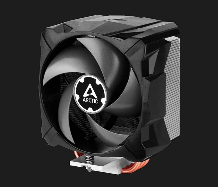

Устройство и особенности кулера
Как уже отмечалось, кулер поставляется практически в сборе. Это значит, что вентилятор уже зафиксирован на радиаторе. Здесь для монтажа его обязательно нужно снимать, иначе просто не закрутить винт к монтажной пластине.
Крепление вентилятора осуществляется выступами в его пластиковом корпусе. Он полностью облегает вентилятор и получается, что весь воздух проходит через ребра, а не в разные стороны.
Конструкция кулера очень простая. Как мы видели, он состоит из нескольких элементов: пластиковый кожух с вентилятором, радиатор с тепловыми трубками и крепление. Часть крепления монтируется на материнскую плату, и ответная прижимная пластина с винтами и пружинками уже находится на радиаторе, точнее прикреплена к его основанию.
Давайте посмотрим на устройство со всех сторон.
Вентилятор смонтирован в специальный пластиковый кожух, и он здесь не сменный. Используются два подшипника скольжения. Сложно сказать, насколько это удачное решение, но производитель дает именно на вентилятор гарантию 6 лет.
Сперва я подумал, что это какие-то огромные цифры, но другие компании сообщают о 60 000 часов наработки и по цифрам эти 6 лет получаются чуть меньше. Однако, это все равно очень солидный срок.
В качестве корпуса используется пластик ABS черного цвета. Крыльчатка состоит всего из пяти лопастей. Кончики у них очень острые и пальцы я бы не стал совать потому, что максимальная скорость 2000 об/ми.
Из корпуса выходит один кабель с обычным коннектором 4-pin PWM. Подсветки здесь нет, хотя можно было что-то придумать и разместить в корпусе хотя бы пару светодиодов. С вентилятором все ясно, а теперь рассмотрим внимательнее радиатор.
Здесь все очень просто. Массив алюминиевых пластин, пронизывают три медные тепловые трубки. Никаких следов пайки здесь не видно. В лучшем случае использовался какой-то теплопроводящий клей, а на самом деле они просто плотно вставлены.
На радиаторе находится 44 пластины толщиной 0,4 мм, изготовленных из алюминия. Они не гладкие, а на них есть тиснения в виде точек.
Теоретически это должно положительно сказаться на эффективности, но изменение площади настолько незначительное, что вряд ли это может оказывать существенный эффект. Вот если б пластины были припаяны к трубкам, а основание было полностью медным, то разница в 3-5 градусов была бы точно, но здесь бюджетный вариант, хотя сделано все очень аккуратно, симпатично и достойно.
Расстояние между ребрами очень комфортное и составляет около 2 мм. Воздух проходит свободно и не нужен слишком мощный вентилятор, чтобы сквозь них прокачать воздух.
Далее трубки загибаются и сходятся в основании, которое представляет из себя небольшой радиатор из алюминия. Оно же является прижимной пластиной, но слишком для нее толстоватым.
Через основание проходят три медные тепловые трубки диаметром 6 мм. Здесь мы видим технологию прямого контакта. Сверху поверхность теплосъемника закрыта защитным прозрачным пластиковым кожухом потому, что термоинтерфейс уже нанесен тонким ровным слоем.
Основание выполнено очень хорошо. Желобки, которые образовываются между тепловыми трубками и основанием практически не чувствуются, а под пастой незаметны вовсе.
