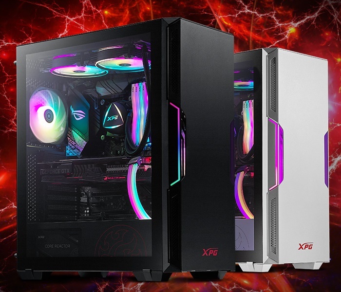

На первый взгляд это стандартная модель известной компании, но дальше я понял, что задумка очень хорошая, а самое главное – и реализовано это отлично.
Да, первое впечатление не всегда бывает объективным, а тут еще есть два цветовых решения, и мне повезло, что достался белый. Лично мне больше нравится черный, но посмотрев недавно видео, как парень готовит на продажу компьютеры с помощью баллончика с белой краской, я немного заинтересовался этим цветовым решением. Что ж, давайте рассмотрим новинку XPG более детально.

Несмотря на такую крупную коробку, сам корпус скорее компактный по габаритам. Недаром сам производитель сообщает прямо снаружи, что это Compact Mid-Tower. Действительно, если сравнивать с XPG Battlecruiser, то его можно назвать даже карманным.
Габариты составляют согласно спецификации 465 х 215 х 400 мм. Вес – 7,45 кг. В данном случае все соответствует действительности, а еще белый тяжелее черного.
Стеклянная панель тут одна, поэтому вес терпимый. Толщина стекла составляет 4 мм, и оно немного тонировано. Расположение блока питания – нижнее. Рама корпуса стальная, передняя панель состоит из металла и пластика. В ней можно заметить две крупные щели, как будто для захвата. Однако не стоит волноваться, внутри перед вентиляторами находится панель с сеткой. В местах соединения элементов рамы используются заклепки. Причем, детали белые, а они черные. Про толщину металла ничего не сказано, но на фольгу не похоже. Ничего не гнется, мнется или люфтит.
В целом изготовление очень аккуратное. Все ровно подогнано, нет ни щелей не заусенцев и прочих производственных дефектов/недоработок.
Корпус выглядит интересно и необычно. Поскольку это геймерский корпус, то такой внешний облик только приветствуется. Сразу бросается в глаза необычная передняя стальная панель. Для защиты от пыли везде предусмотрены сетки. Спереди она очень тонкая, чтобы задерживать максимальное количество мелких частиц, которые будут скрыты внешней панелью. Хвататься за нее нельзя потому, что она сразу останется в руках. Все дело в том, что она держится на магнитах.
