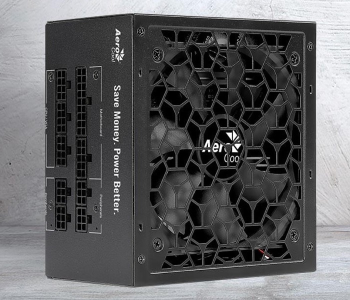

Модели семейств Aero Bronze и Aero Bronze М можно различить только при взгляде со стороны задней стенки корпуса. По внешнему оформлению и габаритам они идентичны. Как и в предыдущем случае, главный дизайнерский элемент – это оригинальная решетка вентилятора из сегментов-шестиугольников:
Логичный ход для недорогого БП: штампованный «гриль» не увеличивает себестоимость, но выгодно выделяет устройство в ряду одноклассников.
Габариты блока 139 х 149 х 86 мм – он полностью соответствует спецификациям ATX. Это позитивный момент: как правило, модульные блоки оказываются длиннее своих стандартных аналогов из-за дополнительной платы с разъемами.
Разъемы для подключения расположены на задней стенке корпуса и подписаны для удобства сборки.
Для охлаждения используется вентилятор типоразмера 120 х 25 мм с привычной семилопастной крыльчаткой. Он основан на простом подшипнике скольжения и способен раскручиваться до 1800 об/мин (надеемся, что только в теории).
