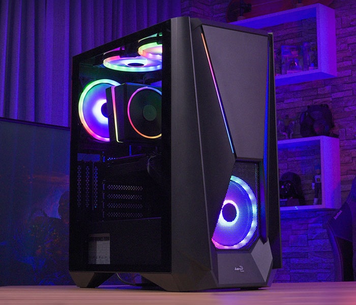

Для создания современной игровой станции все еще желателен просторный, хорошо проветриваемый корпус. Сейчас есть компактные корпуса для сборки мощных производительных систем на платах ITX. Однако сами они не дешевые, да и с охлаждением надо будет поработать, блоки питания SFX тоже даром не раздают (и хороший еще надо поискать), и в целом все компоненты достаточно дорогие. Охлаждение при этом зачастую посредственное, а функциональность ограничена.
Получается, что порой дешевле и проще собрать полноформатную систему, основой которой послужит крупный, просторный и недорогой корпус. Также хотелось бы, чтобы у него была стеклянная боковая панель и RGB-подсветка. Это значит, что на поиски снова надо отправляться в модельный ряд компании AeroCool и как следует там поискать. Благо у нее полно моделей с такими вводными данными.
Я уже рассматривал корпус AeroCool ThunderX3 Cronus, который предназначен специально для геймеров и представляет отдельный бренд. Он многим приглянулся, хотя, на мой взгляд, эта модель достаточно специфична, а внешность ее на любителя из-за массивной передней панели. И недавно совершенно случайно узнал, что у нее есть брат-близнец, который похож как две капли воды, но выпускается под маркой AeroCool. Это корпус AeroCool Visor.
Здесь уже модель не так навязчиво предлагается для создания игровой станции, а скорее это обычная универсальная модель, которая может сгодиться для какой-то универсальной машины. Именно поэтому основной упор делается на поддержку большого формата E-ATX и развитого охлаждения. Выглядит круто, звучит заманчиво, поэтому пора переходить к изучению данной модели и все проверить.
Действительно ли это аналог AeroCool ThunderX3 Cronus и в чем их отличия, если они есть? Также будут интересны особенности этой модели.
