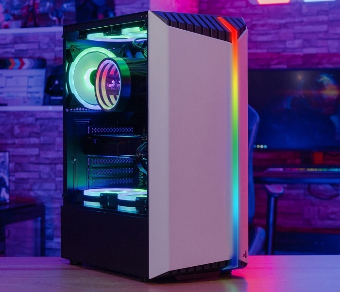

Корпус не такой уж большой, лишь немного вытянут в высоту. Однако, это даже близко не Atomic, где ширина достаточно большая – 230 мм. Там главная особенность корпуса – это 200 мм вентилятор спереди. Здесь вентилятора спереди нет вообще, но есть посадочные места под 120 и 140 мм.
Габариты корпуса согласно спецификации, составляют 206 х 360 х 450 мм. Масса – 3.97 кг.
В описании указано, что одна боковая стенка из стекла, а другая стальная. Корпус размера Midi Tower с нижним расположением блока питания. Рама корпуса стальная, передняя панель пластиковая с элементом подсветки. В местах соединения элементов рамы используются заклепки. Толщина металла заявлена производителем как 0.5 мм, что похоже на правду. Металл тонкий, но ничего не гнется, мнется. Также нет люфтов и зазубрин.
В целом изготовление аккуратное. Все ровно подогнано, нет ни щелей не заусенцев и прочих производственных дефектов/недоработок.
Как обычно, корпус выглядит дороже, чем стоит на самом деле. Передняя панель хоть и пластиковая, но выглядит очень даже неплохо, благодаря асимметрии и вставке из белого пластика с модулем подсветки.
Передняя панель должна все внимание отвлекать на себя, но пластик смотрится не очень роскошно.
Возможно, надо было использовать какую-то текстуру. Как вариант, ее можно было сделать под карбон. Так было бы интереснее. Боковая стеклянная панель здесь держится очень просто на четырех винтах с резиновыми шайбами, которые фиксируют его сбоку через отверстия в стекле.
Стекло обклеено пленкой и кажется немного тонированным. На самом деле если и есть тонировка, то совсем небольшая.
Правая стальная стенка крепится на двух барашках, которые удобно откручивать без специального инструмента.
Она не выпуклая, а с небольшим выступами по краям, которые обеспечивают дополнительное пространство около 5 мм.
Смотрится корпус интересно, но немного брутально из-за грубоватой передней панели. Он получается не широкий и не глубокий, зато вытянутый в высоту. Есть тоннель внизу, где спрятан блок питания и часть его проводов. Металл тонкий, но такая картина сейчас даже на дорогих моделях.
