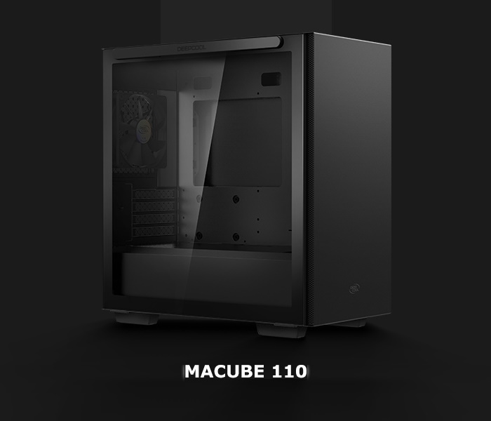

Дизайн и особенности Deepcool Macube 110
Габариты новинки составляют 400 х 225 х 431 (Д х Ш х В) мм, масса – 5.8 кг. Производитель не указал форм-фактора корпуса, но по всем параметрам он напоминает Mini Tower, поскольку ориентирован на платы формата mATX и mini-ITX.
Deepcool Macube 110 изготовлен из стали, пластика ABS и закаленного стекла толщиной 4 мм. О толщине стали ничего не сказано, похоже, что она местами отличается. Например, боковая панель – 0.5 мм, а рама в тех местах, где в два слоя – более 1.2 мм, передняя панель – 1.4 мм (да, она тоже стальная). Может быть, это эффект дуги изгиба, но толщина в нескольких местах действительно разная, но не тоньше 0.5 мм точно.
Краска черная, прочная, матовая. Она нанесена ровным слоем. Этот слой достаточно толстый и прочный потому, что в процессе эксплуатации никаких царапин не было.
Внешне корпус выглядит банально, но в этом весь смысл классики. Ровные плоскости и ничего лишнего. Хочешь украсить? Нет проблем, можно использовать ARGB подсветку или вентиляторы с подсветкой. Все получается гармонично и закончено. Все панели совпадают по оттенку черного и не выглядят разноцветными.
Еще одно отличное решение – вентиляционные отверстия по бокам передней панели. Она не очень крупная и не сильно выступает вперед. Если бы она была чуть толще, то выглядело бы очень массивно и грубо. Ребра сверху спереди и снизу скруглены небольшим радиусом. Грань получается не острая и смотрится отлично.
С левого бока корпуса находится стеклянная боковая панель. Толщина этого закаленного стекла 4 мм. По периметру предусмотрена рамка из черной пленки. С ней стекло смотрится гораздо интереснее.
Крепится стекло при помощи магнита сверху. Снизу оно вставляется в специальный желоб. Очень простое и эффективное крепление.
Ясное дело, что стекло само по себе не магнитится, и поэтому сверху есть стальная полоса с выступами под два магнита. Магниты очень сильные и хорошо держат.
А с другой стороны стекла есть длинная пластиковая ручка, за которую нужно потянуть, чтобы снять панель. Они крепятся вместе со стальной пластиной через стекло.
С правого бока размещена стальная панель. Крепление очень похоже, но желоб находится сбоку, а не снизу. Фиксация осуществляется двумя барашками сзади. Держится все надежно.
Как уже упоминалось, толщина боковой стенки 0.5 мм. Это измерено штангенциркулем в области, где загиб образует ухват.
