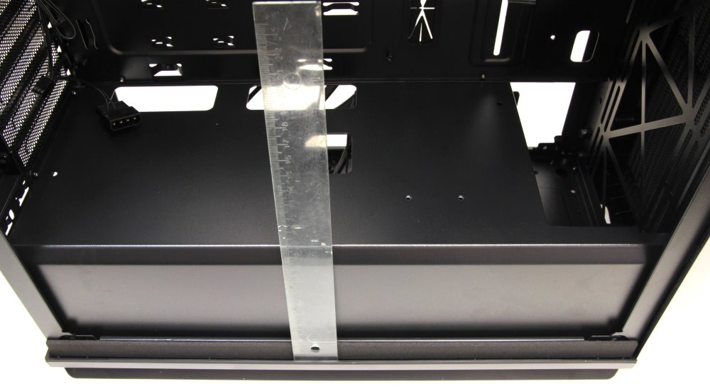

Рама стальная со сложным профилем окрашена в черный цвет. В местах соединения элементов используются клепки. В конструкции устройства предусмотрен тоннель снизу, где скрывается блок питания и корзина для жестких дисков. Последняя немного двигается в диапазоне 15 мм. Изначально она стоит практически в центральном положении. Смысл такой, что при установке длинного блока питания ее придется снять потому, что она будет ему мешать. С обычным блоком никаких проблем нет.

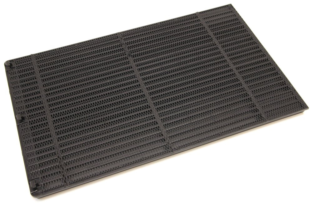

Еще внизу находится решетка и сетка для блока питания. Сетка стальная, но очень гибкая и прочная. Она легко снимается ее можно мыть и пылесосить. Крепится она за несколько выступов нижней стальной панели.
