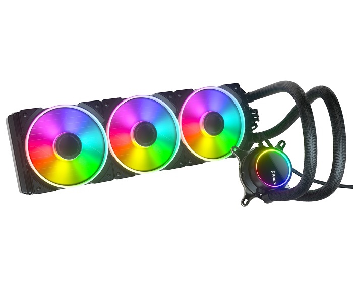

С первого взгляда система сильно напоминает свой аналог с радиатором на 240 мм. Конструкция классическая: радиатор 360 мм, алюминиевый, тонкий и легкий. Он окрашен в черный цвет.
Монтажные отверстия на раме есть с двух сторон потому, что с любой стороны можно разместить вентиляторы, а вот сам радиатор к корпусу можно закрепить только выводами внутрь, поскольку к стенке они не прижмутся.
Соответственно вентиляторы лучше устанавливать со стороны выводов трубок, а на приток или вытяжку надо решать по ситуации. Сами вентиляторы очень производительные и тихие.
Каждый оборудован ARGB подсветкой и поэтому у них по три разъема. Зачем так много? Дело в том, что вывод подсветки ARGB проходной и поэтому разводится на два коннектора: «папа» и «мама». И еще один обычный разъем 4-pin PWM FAN.
По углам предусмотрены мягкие подушки. Эти вентиляторы относятся к премиум-классу. Лопасти обычные и их немного. Светодиоды находятся за корпусом крыльчатки на контактной площадке двигателя. Также светодиоды находятся в белом кольце, по периметру снаружи корпуса.
