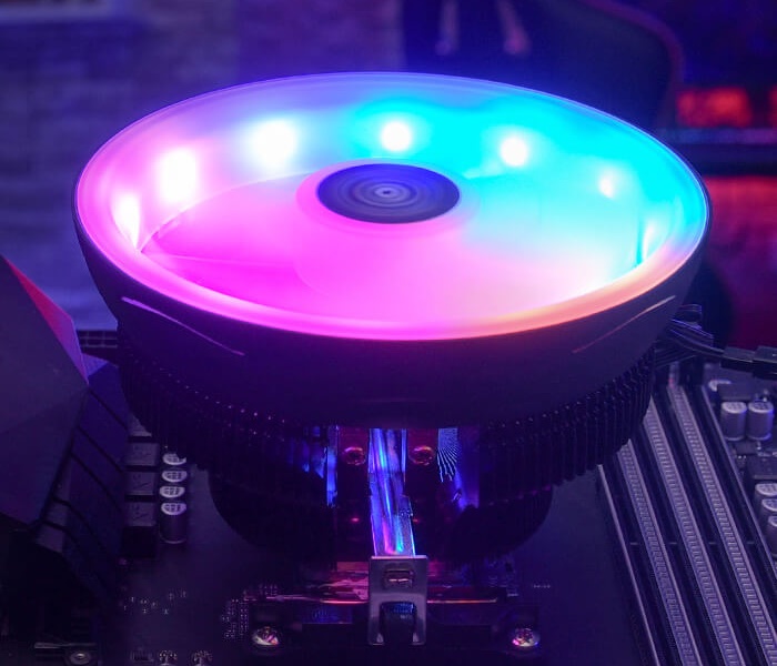

Модель AeroCool Core Plus имеет радиальную конструкцию радиатора, при которой его алюминиевые ребра веерообразно расходятся от основания. Большой вентилятор типоразмера 120 мм размещается над верхней секции, что визуально увеличивает кулер в габаритах и позволяет задействовать более массивный ветродуй.
Для придания стильности кулеру AeroCool Core Plus, его алюминиевые ребра окрашены в черный цвет, что вместе с закругленным дизайном корпуса вентилятора придает системе охлаждения полусферическую форму.
Несмотря на внешний минимализм, габариты AeroCool Core Plus достаточно огромны для построения компактной сборки HTPC. Длина и ширина составляют 136 мм, высота достигает 83 мм.
Качество сборки и покраски кулера на высоком уровне. Сбору производитель аккуратно вывел два провода для подключения комплектного кабеля подсветки 2-pin и вентилятора 4-pin с поддержкой PWM-управления.
Благодаря отказу от классического расположения вентилятора в сердце конструкции данного типа, производитель увеличил диаметр задействованного вентилятора типоразмера с 80-92 мм до 120 мм, что в конечном итоге позволяет повысить эффективность охлаждения.
Тепловых трубок у радиатора AeroCool Core Plus нет, только алюминиевые пластины, расходящиеся по кругу, что пользуется популярностью и по сегодняшним меркам. Основание получено путем опрессовки и среза краев алюминиевых ребер. Подошва кулера хорошо отполирована, но тактильно ощущается набор множества пластин.
Система охлаждения AeroCool Core Plus использует проверенный тип крепления с поперечной рамкой, соответствующий боксовым кулерам AMD. Стоит отметить, что данная штанга очень тугая и при фиксации к сокету напряжение металла возрастает, требуя аккуратности и физической усидчивости.
За активную часть отвечает вентилятор без внешних опознавательных знаков необычной формы. Он поддерживает управлением ШИМ-регулировку скорость вращения, заявленный диапазон составляет 600 – 1800 об/мин, сила тока 0,55 А. По периметру корпуса с внутренней стороны располагается светодиодная асинхронная RGB-подсветка, регулируемая и синхронизируемая со множеством материнских пат.

Благодаря оригинальной ARGB-подсветке классическая конструкция простенького кулера играет новыми красками. Пользователю доступно управление свечением в соответствии с поддержкой такого материнской платы фирменным программным обеспечением.
