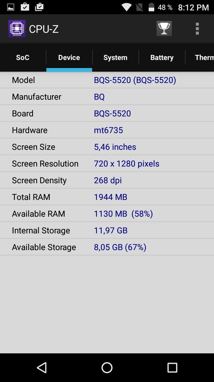

В BQ Mercury установлена хорошо знакомая нам бюджетная SoC производства MediaTek – MT6737 (четыре ядра Cortex-A53, работающих на частоте 1.25 ГГц, 28 нм техпроцесс). В качестве видеоускорителя выступает Mali-T720 MP2.
BQ Mercury оснащен 2 Гбайт оперативной памяти.
Обычно свободно 1.1-1.2 Гбайт ОЗУ; проблем, связанных с нехваткой оперативной памяти, не возникало.

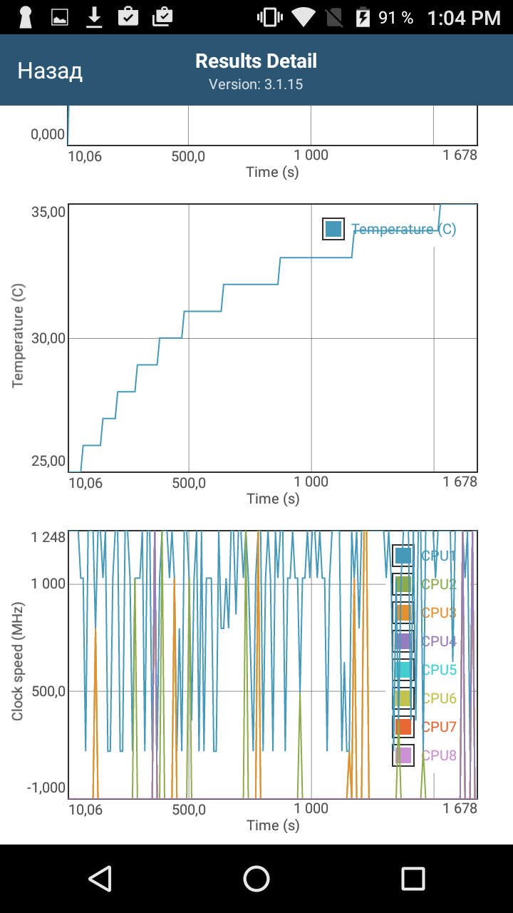

Под нагрузкой смартфон нагревается слабо, а тактильно нагрев и вовсе не ощущается. Проблем со скоростью и стабильностью работы не возникает.

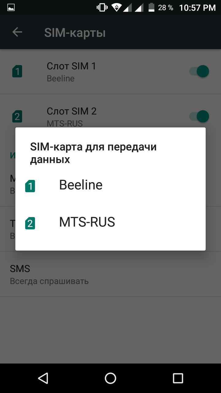

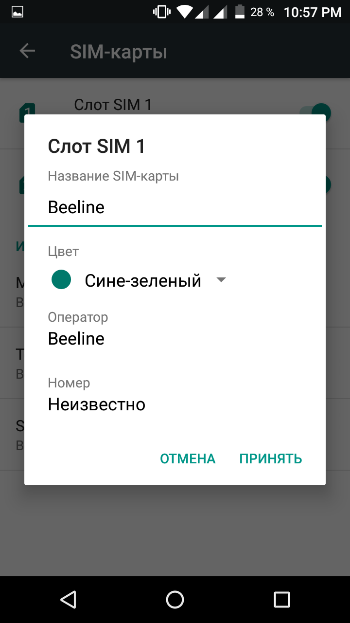

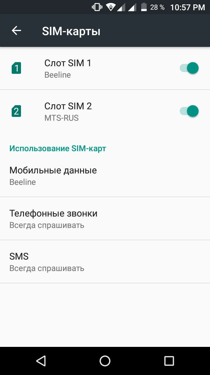

BQ Mercury работает с SIM картами в режиме Dual SIM Dual Standby – радиомодуль в смартфоне один, одновременно работают обе сим-карты – но только в режиме ожидания, при звонке или передаче данных по одной из «симок» вторая становится недоступной.
В настройках можно установить для каждой из сим-карт свое имя, а также то, для каких действий она будет использоваться по умолчанию.

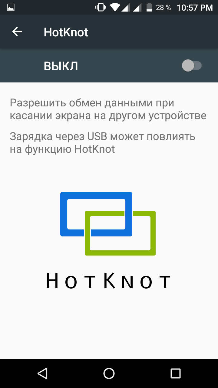

Есть поддержка технологии HotKnot – аналога NFC (Near Field Communication), разработанной MediaTek.

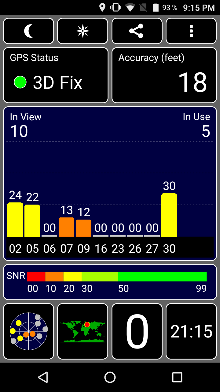

GPS модуль в BQ Mercury работает не очень хорошо – он находит очень мало спутников, хотя к тем, что видит, подключается быстро.

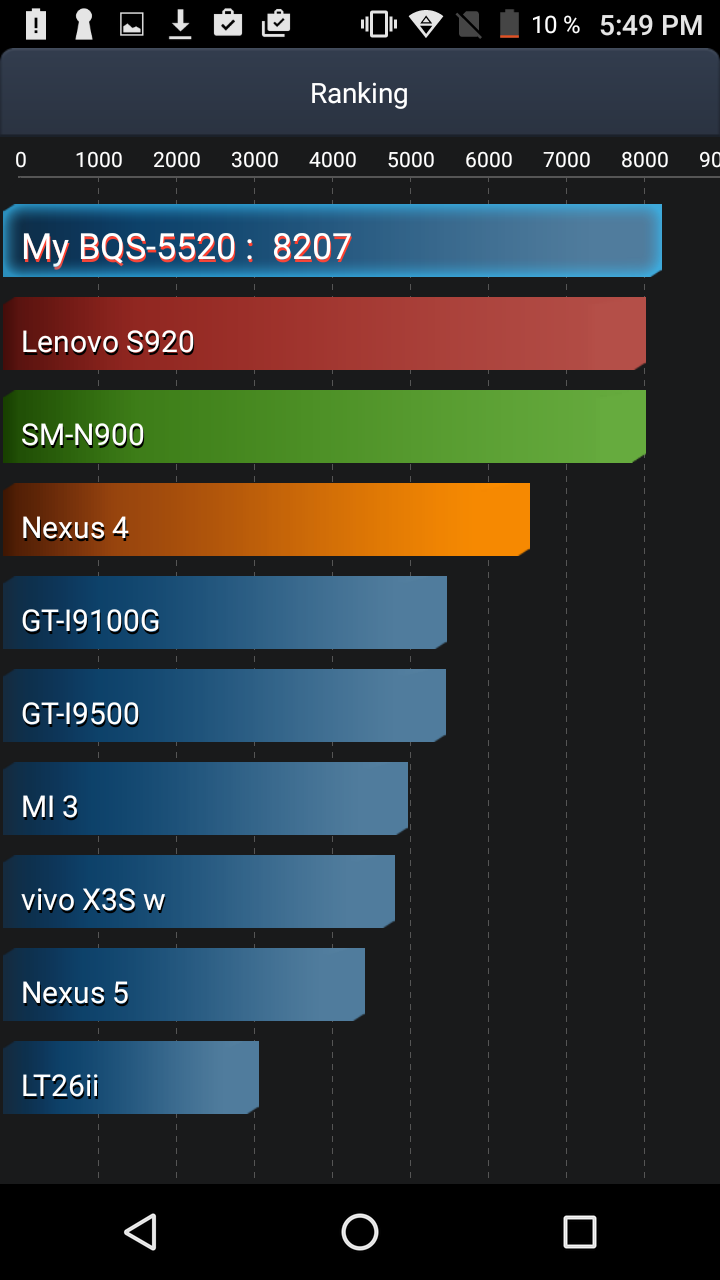

Для начала протестируем автономность устройства в специальных тестах.
Результаты AnTuTu Tester:

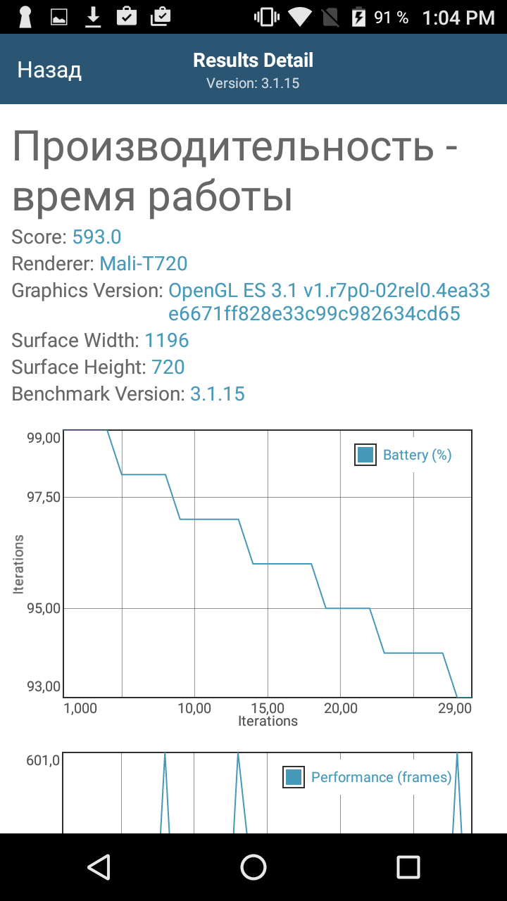

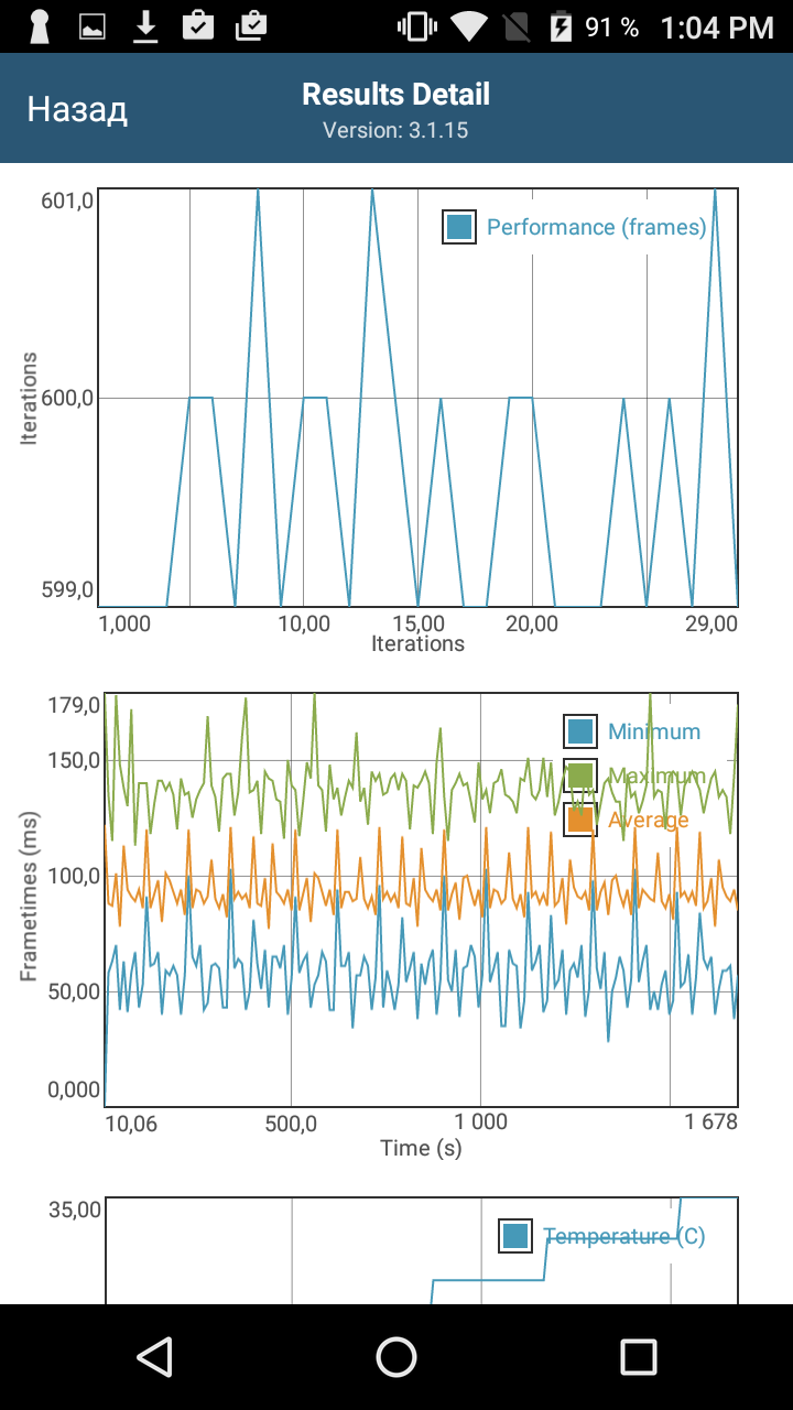

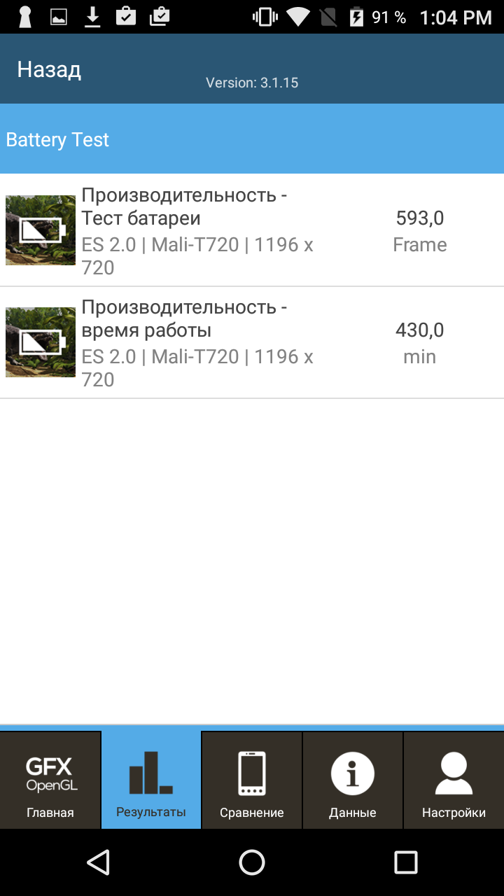

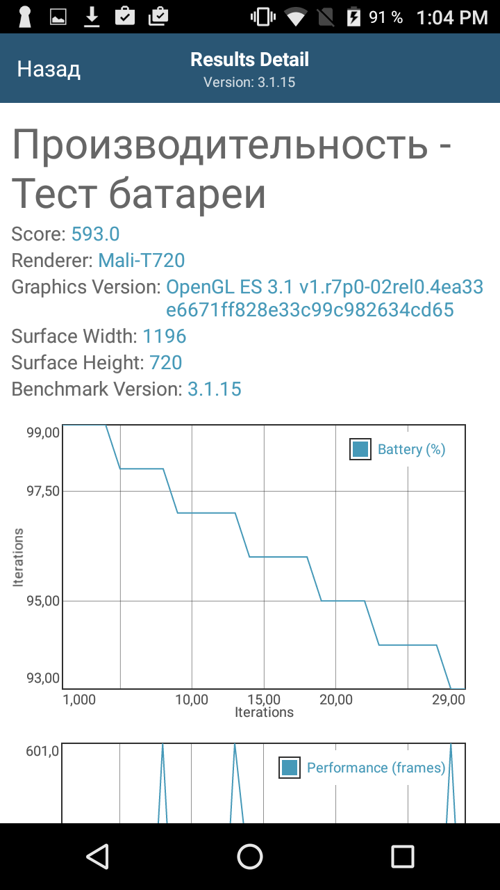

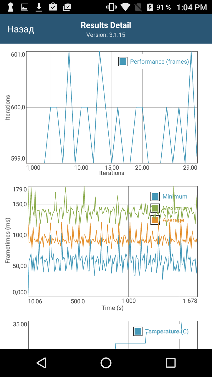

Результаты Battery Test бенчмарка GFXBench:
Бенчмарки довольно высоко оценили уровень автономности устройства.

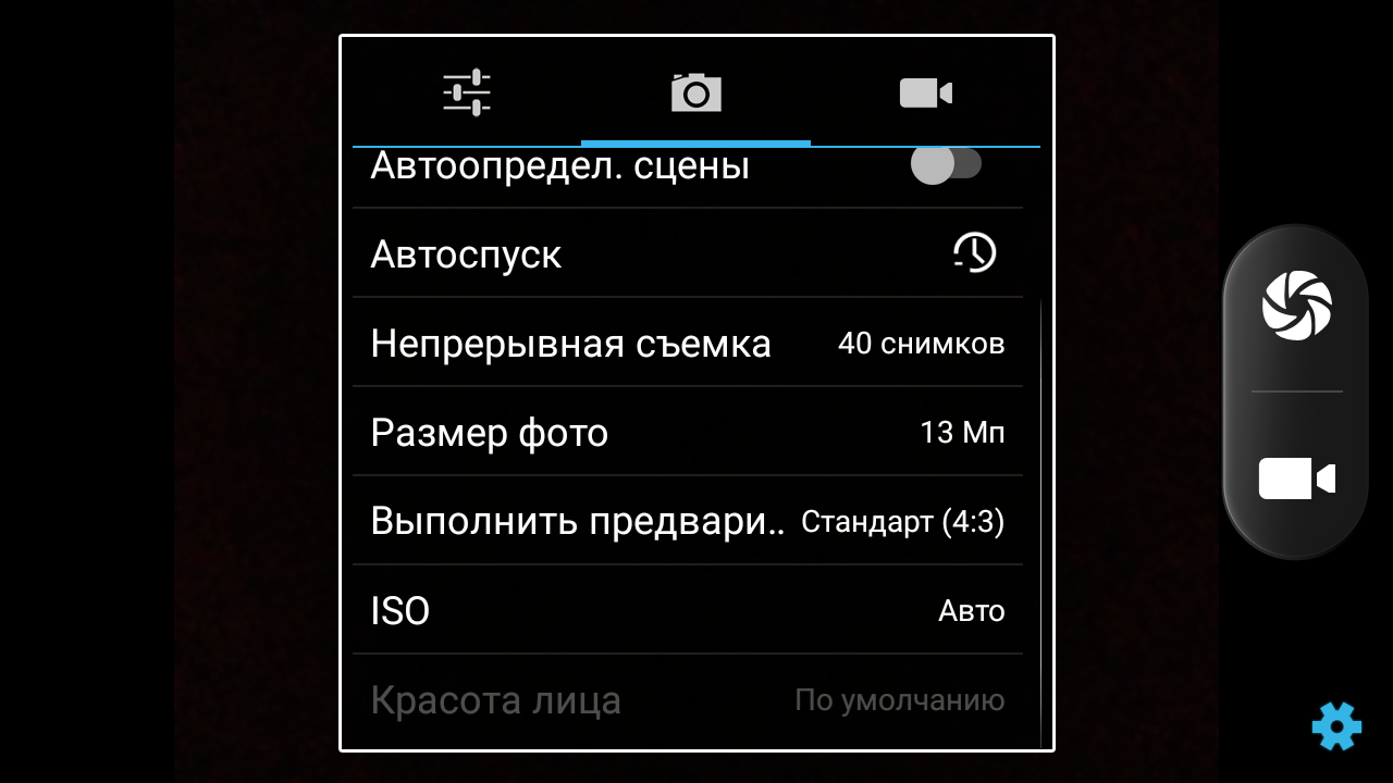

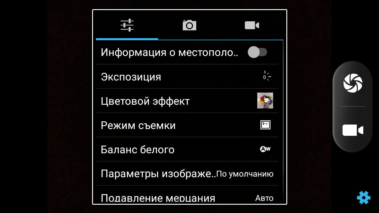

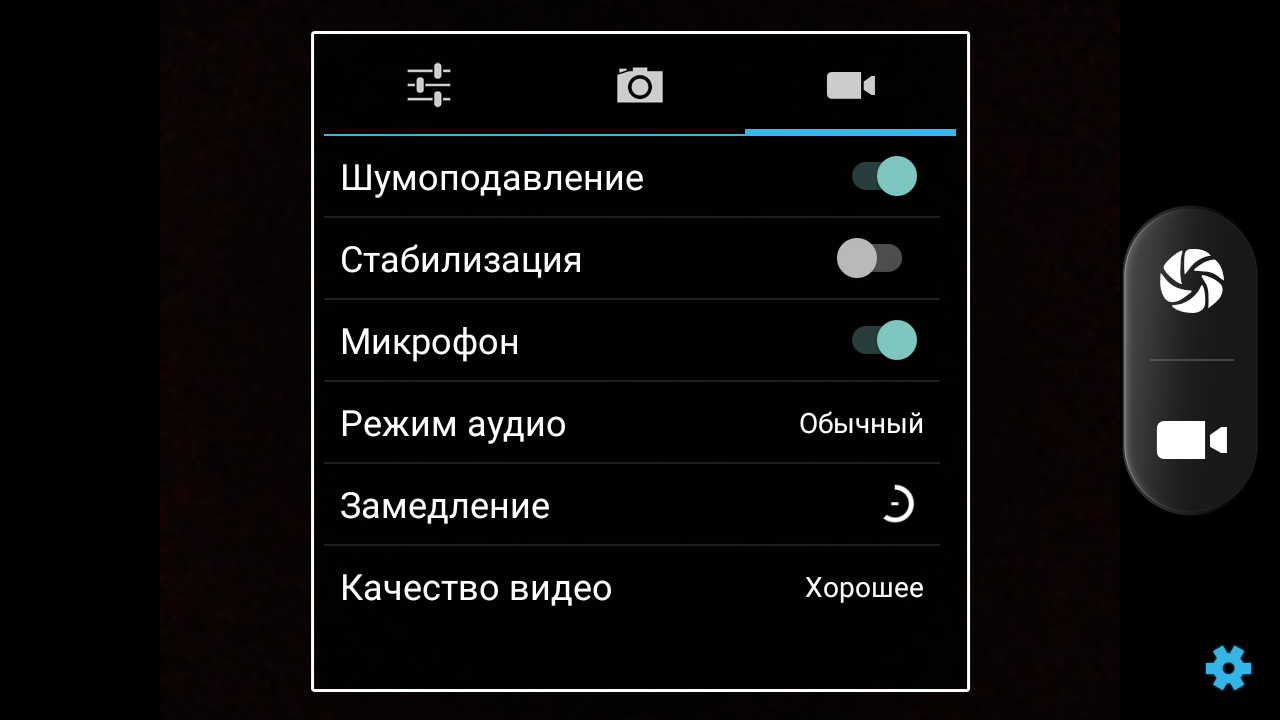

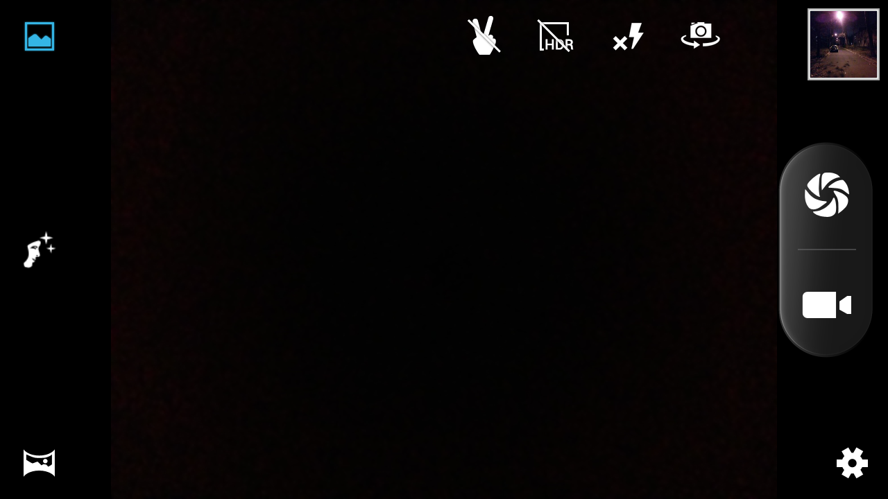

BQ Mercury оснащен двумя камерами: основной, с разрешением 13.0 Мпикс с автофокусировкой и двойной светодиодной вспышкой, и фронтальной, с разрешением 8.0 Мпикс, со светодиодной вспышкой.
Предустановленное приложение «Камера» – стандартное, соответственно, широкого функционала нет. Можно выставить значения ISO и баланса белого, а также установить свои значения яркости и насыщенности.

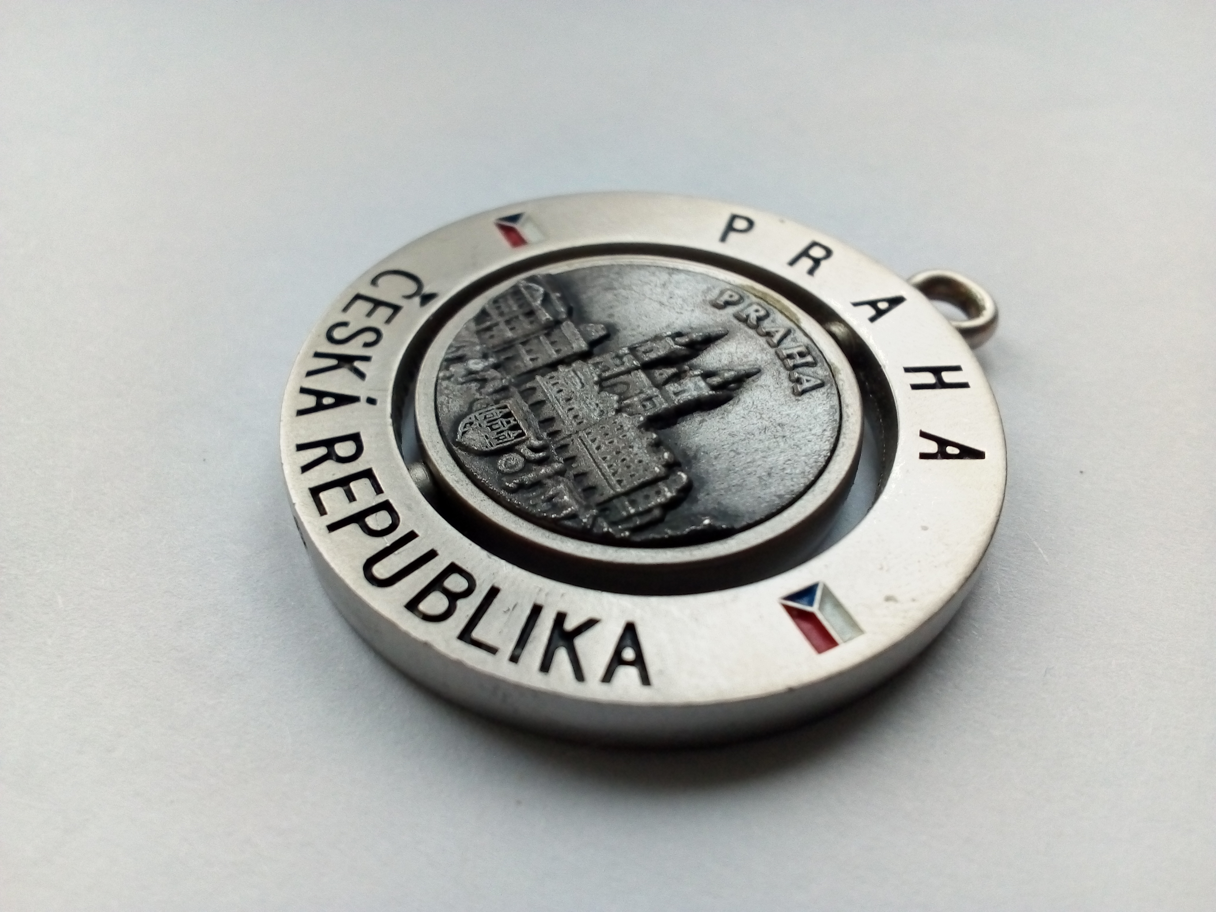

Примеры снимков при достаточном освещении:
Пейзажи камере BQ Mercury удаются плохо – фотографии получаются размытыми и блеклыми.
А вот с макросъемкой дела обстоят намного лучше.
Текст на фотографиях остается вполне различимым.

  • Работа модуля GPS;
