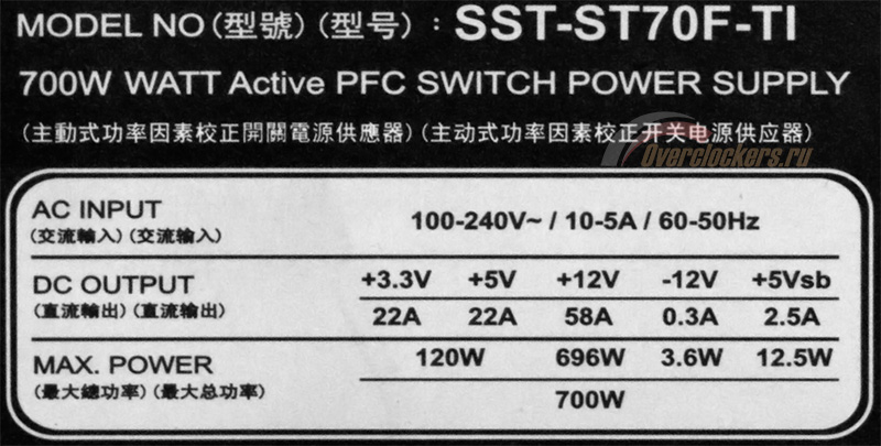

Теперь рассмотрим мощностные характеристики. И вновь два БП оказываются почти идентичны – вся разница только в нагрузочной способности линии 12 В.
У 700-ваттного блока по этому каналу можно подать до 696 Вт мощности (сила тока 58 А, это 99.4% от заявленного номинала модели),…
