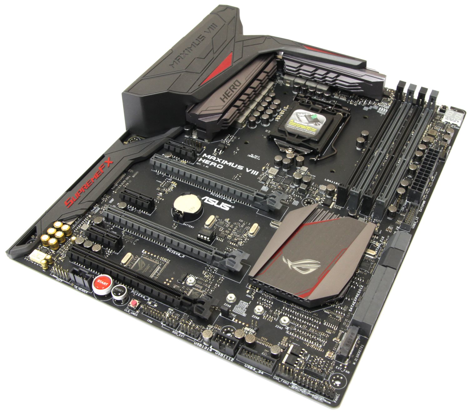

Перед нами обычная полноразмерная плата формата ATX. Габариты ее классические и составляют 305 х 244 мм.
Как и в случае с GENE внешний вид устройства по сравнению с предыдущим поколением претерпел небольшие изменения. Мне новый дизайн и оформление понравился, но не все разделяют эту точку зрения. Кто-то уже привык к тому, что разъемы должны быть красными, а теперь устройство выглядит как-то спокойнее и менее агрессивно. К тому же сейчас поголовно все производители делают черно-красные платы с надписью Gaming. В компании ASUS решили немного изменить цветовую палитру, чтобы не появился еще один клон.
Поэтому если совсем убрать те небольшие вкрапления красного цвета, которые тут остались - перед нами окажется "серенькая мышка". Красного здесь очень мало и он появляется в обилии только в подсветке, которая отключается в BIOS.
Свободного места спереди достаточно много, поэтому сзади элементов практически нет.
Поверхность платы матовая и почти черная. Радиаторы около сокета не мешают установке таких больших кулеров как Thermalright Silver Arrow и Noctua NH-D15. Видеокарту тоже можно установить без особых проблем в верхний слот PCI-e x16 потому, что выше него находится PCI-e x1.
Питание на материнскую плату подается через основной и дополнительный коннекторы ATX по схеме 24+8.
Поначалу я даже был немного удивлен, такому сочетанию и рассчитывал увидеть здесь подключение типа 24+8+4, но понял, что плата не для экстремального разгона и поэтому одного дополнительного 8-ми контактного разъема будет вполне достаточно. Для установки модулей памяти типа DDR4 предусмотрено четыре разъема черного и серого цветов. Фирма ASUS отступила от использования красного цвета, да он по сути на скорость и не влияет.
Производителем заявлена поддержка режимов работы DDR4 2133 (2400 / 2666 / 2800 / 3000 / 3200 / 3300 / 3333 / 3400 / 3466 / 3733 / 3800 (разгон)) МГц со штатным напряжением 1.2 В, которое разумеется можно увеличивать. Платформа подразумевает использование двухканального режима работы с памятью, для чего необходимо установить два модуля в слоты одинакового цвета. Мои модули, предназначенные для другой платформы, а именно Intel s2011-v3 также не заработали в режиме XMP. Настройки пришлось делать вручную, но в целом гонятся планки здесь немного лучше чем на GENE. Будут ли работать планки свыше 4000 МГц? Я лично не тестировал их, но на мероприятии ASUS OC Summit 2015 я видел как они отлично работали на всех моделях плат (IMPACT, GENE, Hero, Extreme) не смотря на то, что производителем в спецификации заявлено только 3800 МГц.
Как и на плате ASUS Maximus VIII GENE питание процессора выполнено по 10-ти фазной схеме. Удвоителей здесь нет, а драйверы распаяны с обратной стороны по одному на каждую фазу.
Тут также применяются транзисторные сборки Texas Instruments TI 87350D. Это микросхемы типа NexFET, которые мы уже могли видеть неоднократно и в частности они же были на ASUS Maximus VIII GENE.
В качестве основного ШИМ контроллера здесь можно обнаружить чип с маркировкой Digi+ VRM EPU ASP1405I.
На плате ASUS Maximus VIII GENE использовался другой контроллер. Питание памяти выполнено по двухфазной схеме. В качестве ШИМ-контроллера используется микросхема с маркировкой Digi+ ASP1103.
Между двумя слотами PCI-e x16 находится контроллер тактовой частоты IDT 6v41538NLG, который является частью технологии ASUS PRO Clock.
Вся подсистема питания здесь называется Extreme Engine Digi+. В ее состав входят не только транзисторные сборки типа NexFET, но и японские металлические конденсаторы, а также катушки индуктивности типа MicroFine.
Сверху элементы подсистемы питания накрыты двумя радиаторами, которые соединены между собой тепловой трубкой. Размеры их немного отличаются и это справедливо, поскольку на верхний приходится четыре транзисторных сборки, а на боковой - шесть.
Оба изготовлены из алюминиевого сплава и окрашены в серый металлический цвет имитирующий титановый сплав. Оребрение не очень развитое, но и греются они не так ощутимо. Площадь отвода тепла увеличивается за счет шероховатой поверхности.
У основания обоих радиаторов проделан желобок через который проходит медная никелированная тепловая трубка. В качестве термоинтерфейса используется серая терморезинка толщиной около 1 мм.
Крепится каждый радиатор с обратной стороны при помощи двух винтов жестко. Для этого также предусмотрены две специальные пластины, через отверстия в которых и проходят данные винты.
Они также изготовлены из алюминиевого сплава, но окрашены в черный цвет. Помимо того, что они распределяют нагрузку крепежа присутствует элемент теплоотвода, поскольку терморезинка соприкасается непосредственно с печатной платой, а драйвера просто в ней утопают, что заметно по отпечатку на поверхности.
Еще один радиатор расположен на логическом чипе Intel Z170.
Он средний по размерам и также изготовлен из алюминиевого сплава. В нем проделано отверстие, которое спереди закрыто декоративной пластиной с прозрачным логотипом ROG. Это необходимо для того, чтобы сквозь него просвечивались светодиоды, распаянные на печатной плате.
Ребра на данном радиаторе практически отсутствуют, а цвет его совпадает с верхними. Выделяется лишь декоративная платинка с логотипом, поскольку она темнее, и обрамлена красными линиями. Крепление осуществляется с обратной стороны при помощи двух винтов, которые вкручиваются в стальные втулки.
В качестве термоинтерфейса здесь также используется терморезинка темно-серого цвета. А для защиты от перекоса предусмотрены два небольших черных кубика из мягкого пористого материала.
Под радиатором находится чипсет Intel Z170.
Его функциональные особенности мы уже изучили вдоль и поперек по обзорам других материнских плат. В частности известно о наличии у него 20-ти линий PCI-e Gen3. Также он обеспечивает поддержку до 6-ти устройств SATA 3.
Здесь мы видим, что вбок выведено восемь портов этого стандарта, причем четыре из них объединены в два SATA Express. Пока этот стандарт как-то не прижился, а большую популярность обрел другой интерфейс - M.2. Сейчас уже активно появляются новые накопители с таким разъемом и поддержкой нового протокола NVMe.
Два дополнительных порта SATA 3 реализованы при помощи отдельного контроллера ASMedia ASM1061, который распаян рядом.
Неподалеку распаян разъем M.2, который обеспечивает поддержку соответствующих накопителей как по интерфейсу SATA так и по PCI-e.
Конечно же здесь поддерживается самая последняя его модификация, а именно M.2 PCI-e x4 Gen3, которая обеспечивает теоретическую пропускную 32 Гбит/с. Еще чипсетом предусмотрена поддержка до десяти портов USB 3.0. Два из них расположены на задней панели и четыре в виде двух колодок распаяны на плате.
Одна находится недалеко от коннектора питания ATX 24-pin, а другая по нижнему краю.
Еще есть поддержка более современного стандарта, а именно USB 3.1. Два таких порта расположены на задней панели. Один из них USB 3.1 Type-A, а другой USB 3.1 Type-C. Оба реализованы при помощи дополнительного контроллера ASMedia ASM1142, который распаян неподалеку.
В правом нижнем углу находится разъем для подключения кнопок и индикаторов корпуса. Там же можно обнаружить один четырехконтактный коннектор для подключения вентилятора. Всего таких разъемов на плате шесть плюс еще один для подключения помпы СВО замкнутого типа.
По соседству расположен пятиконтактный коннектор для подключения специальной дочерней платы FAN Extention, которая в комплекте к данной плате не поставляется, но возможно продается отдельно.
Немного выше находится джампер переключения в режим LN2 для экстремального разгона. Далее по нижнему краю расположена колодка двух портов USB 2.0 и специальный разъем ROG Extention, для подключения устройства ASUS OC Panel. Последний включает в себя еще одну колодку USB 2.0.
Устройство ASUS OC Panel тоже не поставляется в комплекте к данной плате, но его можно найти в продуктах модификации Extreme. Мы уже могли видеть его на материнской плате ASUS RAMPAGE V Extreme. Там поставлялось устройство первой ревизии, а вторая появилась только на ASUS Maximus VIII Extreme. Оба без проблем работают с данной платой. Левее по нижнему краю можно найти разъем TPM и три кнопки: Power, Reset, ClrCMOS.
Первые две подсвечиваются светодиодами, которые распаяны внутри. Левее расположены разъемы для обеспечения интерфейса ThunderBolt и подключения разъемов передней аудиопанели.

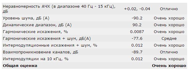

Всю левую часть занимает звуковой кодек. Он называется Supreme FX 2015. Основная микросхема закрыта декоративной крышкой, но мы знаем, что здесь скрывается Realtek ALC1150.
По новомодной традиции звуковая часть отделена от остальной платы линией толщиной в 1 мм без слоев металлизации. Поскольку она получается полупрозрачной, то производители плат зачастую распаивают с обратной стороны светодиоды, чтобы выделить эту границу. Здесь мы видим описанную выше картину. К этому стоит прибавить разделение аудиоканалов на разные слои. Что касается остальных компонент звуковой подсистемы, то они уже были описаны практически в самом начале этой статьи.
На плате расположено шесть слотов расширения: три PCI-e x1 и три PCI-e x16.
Первые с правого края не ограничены, а это значит, что можно устанавливать платы длиннее. Теперь даже эти разъемы получают линии PCI-e третьего поколения от чипсета Intel Z170. Верхние два слота PCI-e серого цвета получают их непосредственно от процессора и делят 16 линий пополам. Нижний слот PCI-e x16 аппаратно ограничен до x4 Gen3, поскольку обеспечивается чипсетом. Из мультиграфических технологий поддерживаются как SLI так и CrossFire.
Лично мне нравится такое расположение слотов, поскольку можно установить два видеодаптера с трехслотовой системой охлаждения. Кроме этого сверху остается один PCI-e x1, в который можно установить дискретный звуковой адаптер или дополнительный контроллер.
Под разъемами задней панели распаяна микросхема гигабитного сетевого контроллера Intel I219V.
В правом верхнем углу можно обнаружить кнопку MemOK!, сдвоенный семисегментный индикатор POST кодов загрузки и инициализации.

Звуковой кодек представлен микросхемой Realtek ALC1150. Прослушивание осуществлялось при помощи головных телефонов Sennheiser HD201, Zalman ZM-RS6F и акустики Microlab PRO 1.
Качество звучания никаких серьезных нареканий не вызывает. Звук очень чистый даже на максимальных уровнях громкости. Вопреки традициям я протестировал встроенный звук при помощи программы RMAA и получил следующие результаты.
16 бит, 44.1 кГц
24 бит, 192 кГц
Некоторые пользователи данной платы жаловались на встроенный звук. Проблема в основном наблюдается при подключении наушников к передней звуковой панели, после чего звук становится тихим. Причина, скорее всего, заключается в том, что увеличивается сопротивление при подключении через несколько коннекторов, а автоматическая система калибровки неправильно его рассчитывает. Исходя из этого, рекомендуется подключать наушники к разъемам задней панели.
