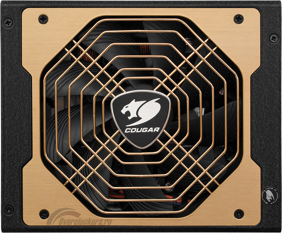

Логично, что главным цветом в оформлении является «золотой» – таким способом производитель подчеркивает наличие сертификата 80 PLUS Gold.
Размеры блока – 149 х 179 х 86 мм, он о-о-очень длинный (стандарт перекрыт на 40 мм). При покупке этой модели следует соблюдать особую осторожность – GX600 может не влезть и в некоторые корпуса среднего формата. Масса БП – 2540 г.
Блок выполнен по частично модульной схеме: неотключаемыми являются шнуры с разъемами Mainboard и CPU, а также два кабеля с коннекторами PCI-e.
Дополнительные PCI-e можно вывести с помощью двух подключаемых шнуров. При этом задняя панель корпуса явно «великовата» для GX600 (в этой серии есть и более мощные модели) – здесь предусмотрено сразу четыре соответствующих разъема (выделены красным цветом).
Блок оснащается девятилопастным вентилятором 140 х 25 мм с оригинальной формой крыльчатки:
Решетка, накрывающая вентилятор, является несъемной, что может затруднить чистку устройства от пыли.

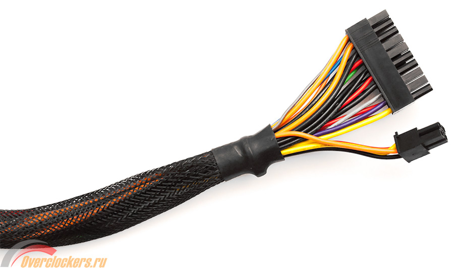

Длина шнура с разъемом ATX Mainboard 20+4-pin составляет 600 мм.
А вот с коннекторами CPU конструкторы Cougar немного перестарались (возможно, перед ними была поставлена задача «смонтировать все возможные разъемы», решенная «в лоб»). Под «монументальный» шнур длиной 1200 мм с тремя различными разъемами (CPU 8-pin, CPU 4+4-pin и CPU 4-pin) стоит выделить особую фотографию:
Выше уже отмечалось, что блок выполнен по частично модульной схеме: два шнура для видеокарты являются неотключаемыми. На них смонтированы разъемы PCI-e 6+2-pin и PCI-e 6-pin.
Еще два шнура с разъемами PCI-e 6-pin и PCI-e 8-pin пользователь может подключить к блоку по мере надобности.
Длина всех шнуров (и отключаемых, и постоянных) составляет 520 мм. Обратите внимание на оригинальность дополнительной оплетки. Плоские кабели, набранные из отдельных проводков, выстроенных «в линию», используют многие компании (вспомним, например, Corsair). Здесь же они вдобавок закатаны в толстый изолирующий кожух. Смотрится интересно, но согнуть и компактно проложить такие шнуры в корпусе может быть проблематично.
Набор разъемов для периферии включает восемь коннекторов SATA и пять Molex. В этом плане блок чуть уступает конкурирующему продукту FSP. Интересно, что конструкторы Cougar также решили не снабжать БП разъемами Floppy «по умолчанию», предпочтя переходник Molex -> Floppy.
