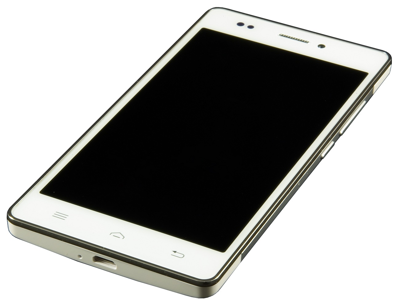

DEXP Ixion M 5 выполнен в привычном нам форм-факторе – в виде моноблока с сенсорным экраном. На момент сдачи обзора модель была доступна только в белом исполнении.
Габариты смартфона составляют 72 x 144 x 8.3 мм, а масса – 160 г. Нельзя сказать, что аппарат очень уж миниатюрен или легок, как перышко – нет, его размеры и масса стандартны для устройств такого класса, хотя корпус достаточно тонкий.

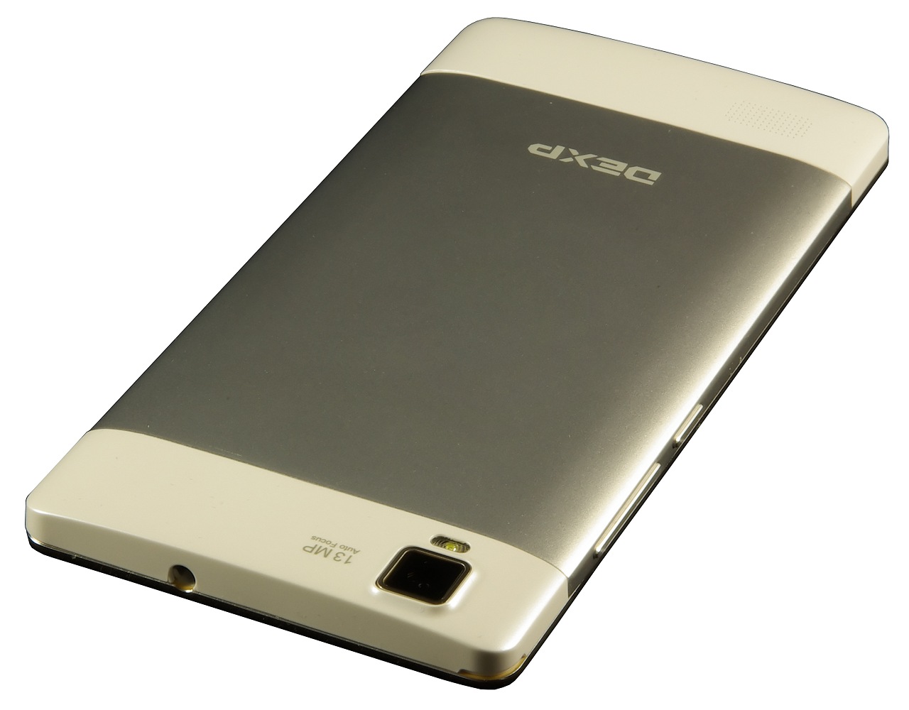

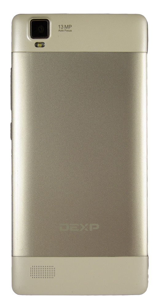

Смартфон получил прямоугольную форму со слегка закругленными углами.
Основная часть задней крышки изготовлена из алюминия, что редкость для решений данного сегмента. Верхняя и нижняя части крышки сделаны из пластика. Алюминиевая часть любит собирать отпечатки пальцев, но удаляются они легко. В руке аппарат почти не скользит.
К качеству изготовления трудно придраться – люфтов нет, корпус не скрипит.

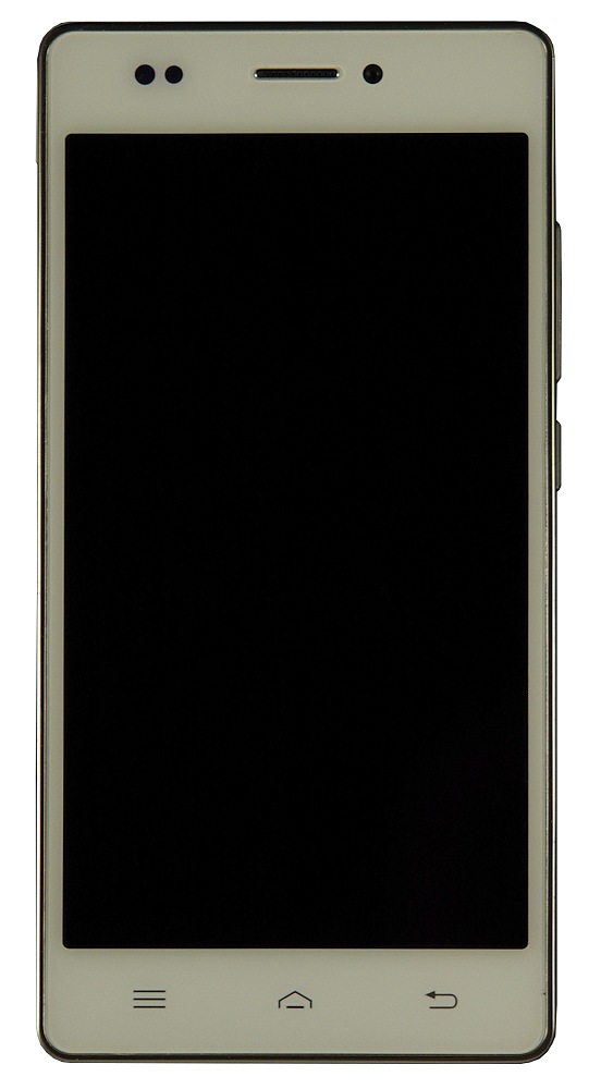

В отличие от DEXP Ixion MS 5, здесь дисплей защищает не Corning Gorilla Glass 3, а обычная стеклянная панель. Олеофобного покрытия тоже нет.

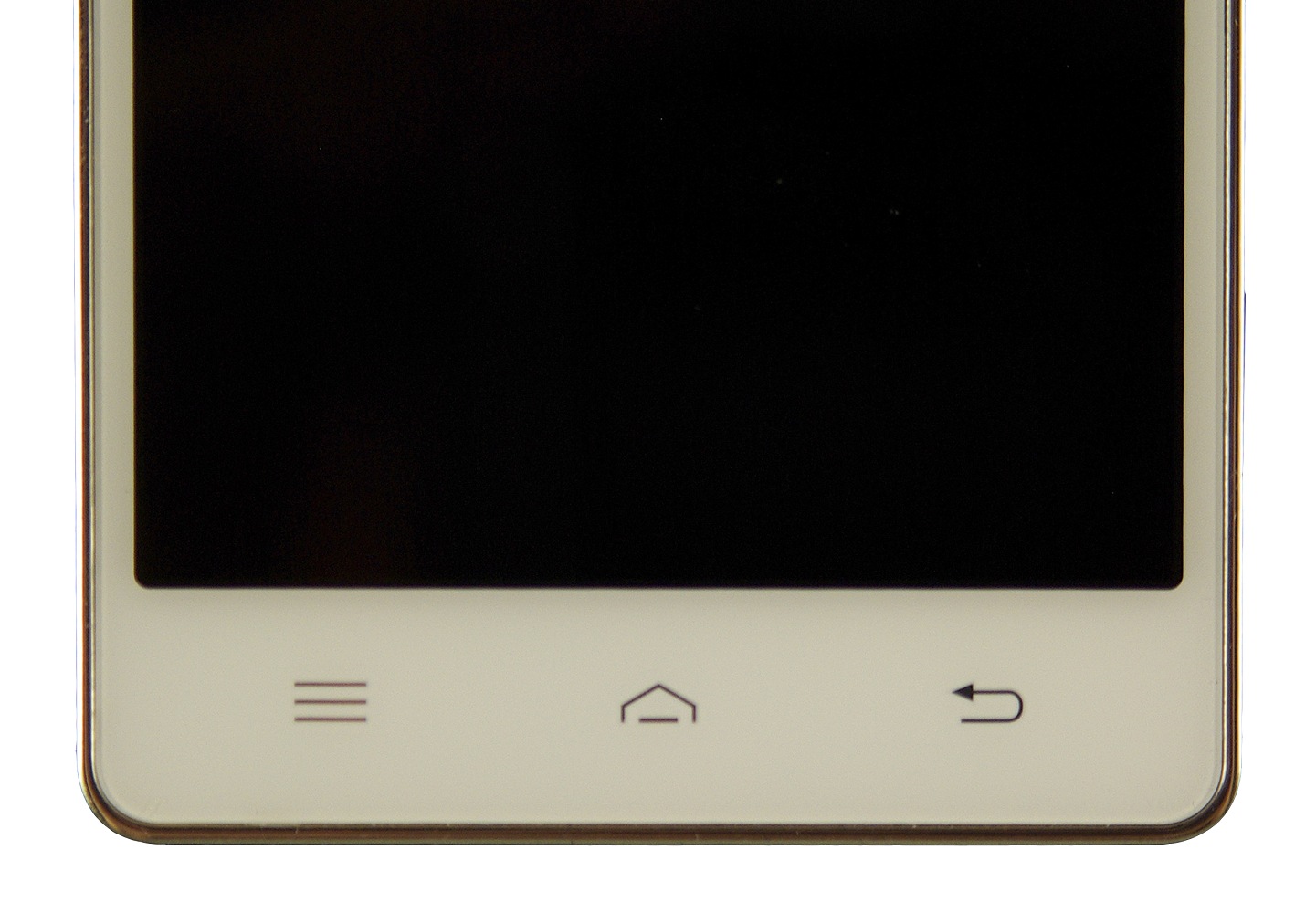

На лицевой стороне сверху находятся: разговорный динамик, датчики освещенности и приближения, и фронтальная камера. Светодиодного индикатора нет.
Сенсорные клавиши обходятся без подсветки.

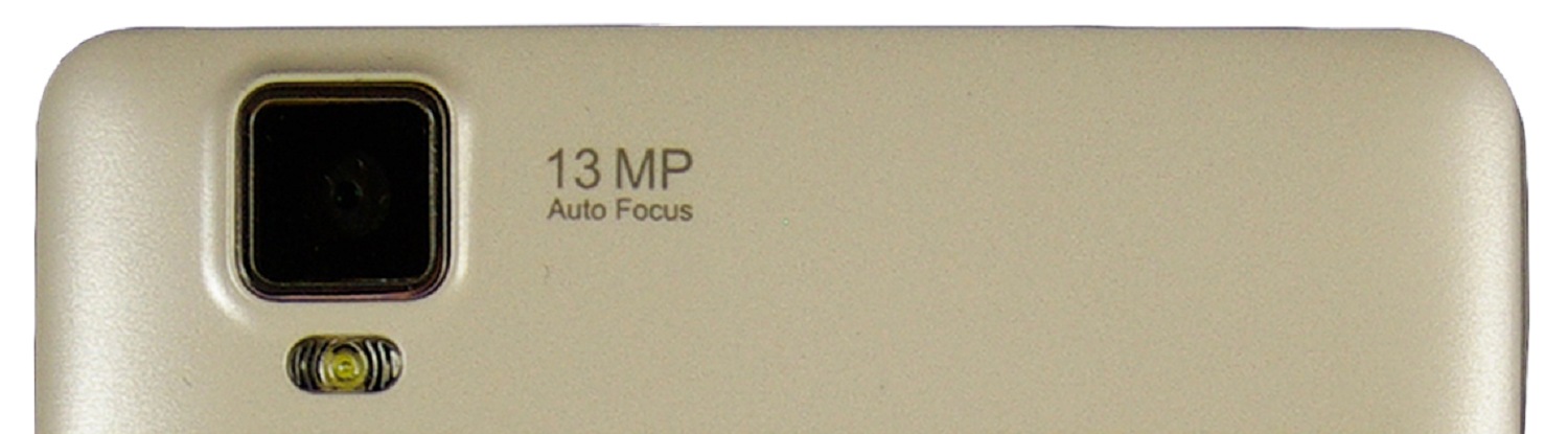

На обратной стороне смартфона в верхней части расположен глазок тринадцатимегапиксельной основной камеры, а под ним находится светодиодная вспышка.

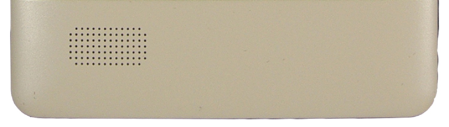

В нижней части задней крышки присутствуют отверстия, за которыми скрыт внешний динамик.

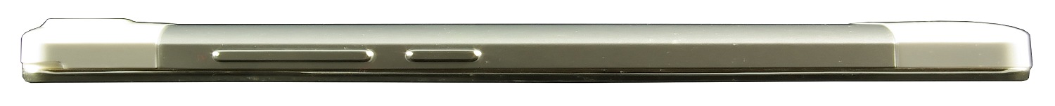

А на правой боковине находятся кнопка питания/блокировки и единая «качелька» регулировки громкости.

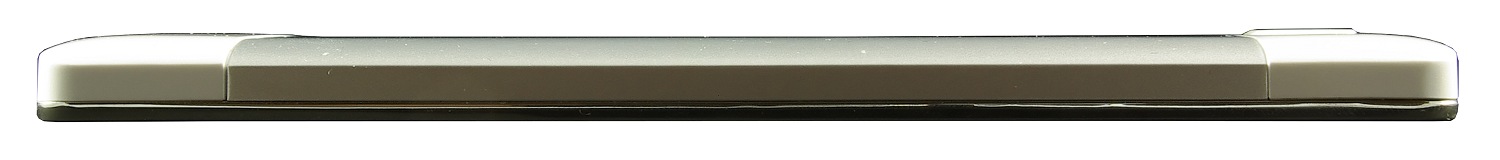

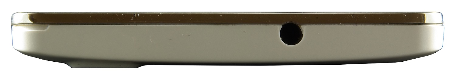

Разъем 3.5 мм размещен на верхнем торце устройства.

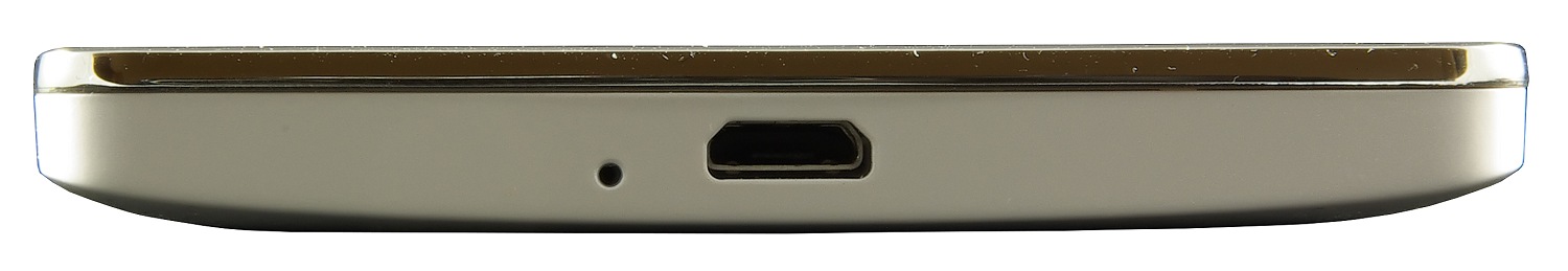

MicroUSB порт и микрофон – на нижнем.

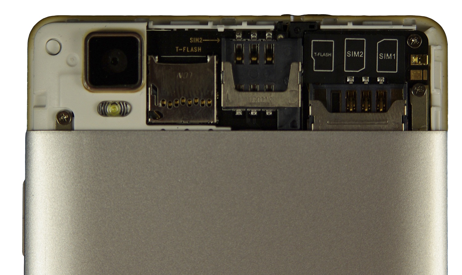

Задняя крышка снимается не вся, только ее верхняя пластиковая часть. После этой процедуры мы получаем доступ к двум слотам microSIM и слоту для карты памяти (MicroSD). Аккумулятор несъемный. Возможности «горячей» замены сим-карт и карты памяти не предусмотрено.

Звук вызывного динамика обладает малым запасом громкости и средним по качеству звучанием – впрочем, это стандартная картина для аппаратов бюджетного сегмента.
На задней панели не предусмотрено никаких специальных выступов, поэтому если положить смартфон экраном вверх, громкость основного динамика сильно снижается. Виброзвонок по силе слабый – вибрация лежащего в кармане куртки телефона почти не чувствуется.

В DEXP Ixion M 5 установлена уже ставшая привычной для данного класса устройств связка из двух камер: основной с разрешением 13 Мпикс, светодиодной вспышкой и автофокусом, и фронтальной на 2 Мпикс.
