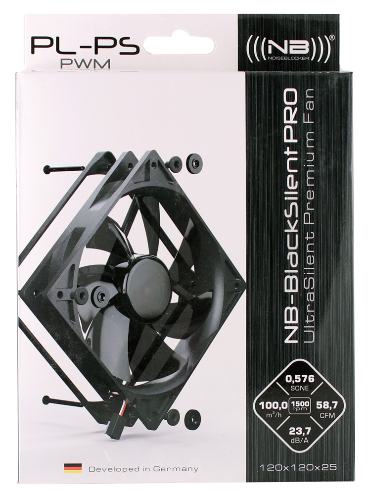

Модель поставляется в картонной коробке средних габаритов со сдержанным дизайном. Пользователь может рассмотреть иллюстрации, вид креплений, а также узнать основные характеристики. Если перевернуть упаковку, то можно изучить ТТХ более углубленно.
Среди комплектации присутствует пара кабелей удлинителей, резиновая прокладка, гасящая вибрацию, фирменная наклейка и набор для крепления.
Особенностью серии является отсутствие у вентилятора кабеля как такового, он настолько мал, что подходит только для подключения переходников. Зато каждый сам сможет выбрать нужную ему длину, при этом удлинители сделаны очень качественно, в данном случае оборудованы четырехконтактными разъемами подключения и оплеткой.
Как и предыдущий оппонент, вентилятор NoiseBlocker использует разъем, поддерживающий удобное управление оборотами посредством широтно-импульсной модуляции. Однако находясь в рамках методики, мы должны проверить работоспособность устройства при изменении подаваемого питания. Модель BlackSilentPRO смогла исправно запускаться при питании 3.9 В, а скорость вращения составляла 600 об/мин.
