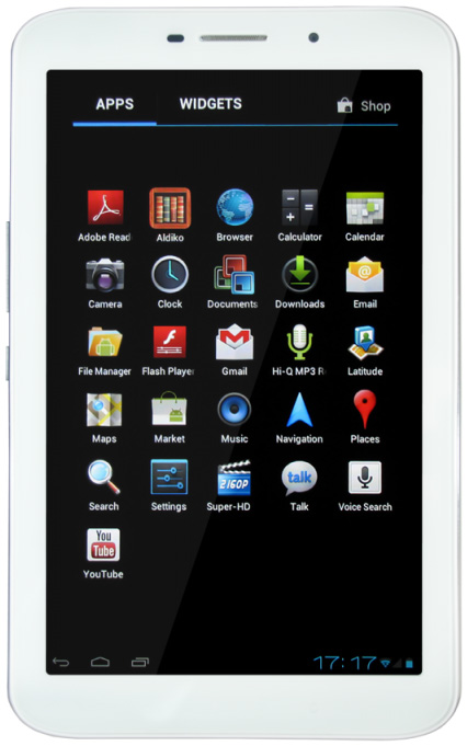

Взглянем на «начинку» Ritmix RMD-758 с точки зрения утилиты CPU-Z:
