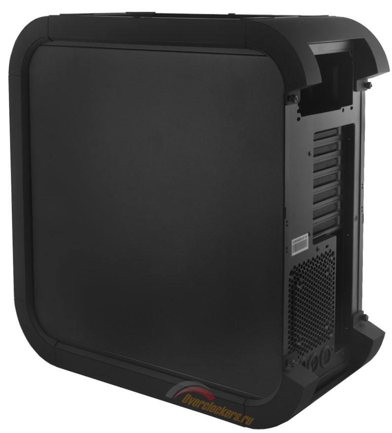

Боковые стенки полностью глухие и абсолютно идентичные…
Их можно даже менять местами.
На тыльной стороне обнаруживаются семь слотов для карт расширения и посадочное место для одного вентилятора 120/80 мм, расположенное рядом с вырезом под заднюю панель материнской платы.
Днище корпуса особого интереса не представляет. Здесь находятся лишь четыре небольшие площадки, на которые опирается BitFenix Survivor, и вентиляционные отверстия для блока питания.
Защитный фильтр в этот раз никуда не делся, но быстро снять его для очистки не получится, поскольку мешают пластиковые уголки.
