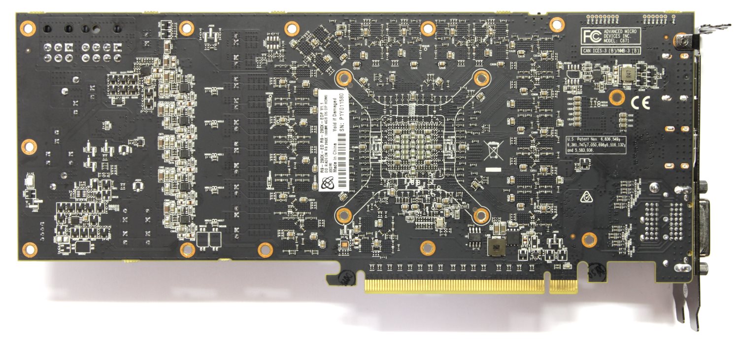

Кроме того сзади печатная плата похожа на эталонную. А вот система охлаждения очень даже оригинальная, хотя и не совсем новаторская. Если быть точнее, то подобные решения уже встречались неоднократно.

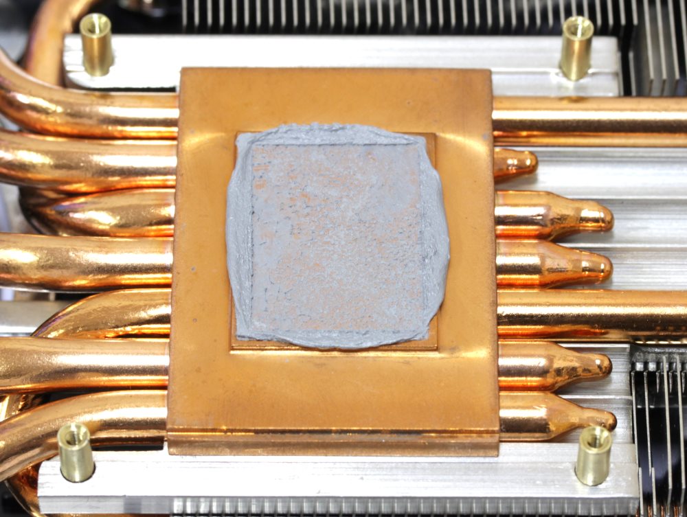

В качестве термоинтерфейса используется серое и очень густое вещество. Похоже, что оно немного подсохло, да и слой все-таки немного толстоват. В итоге после смены термоинтерфейса на пасту Gelid GC-Extreme удается отыграть в нагрузке около 7°C.

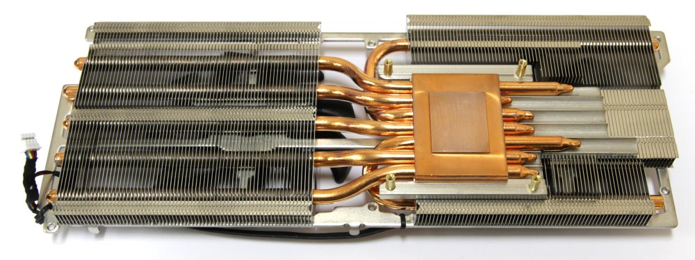

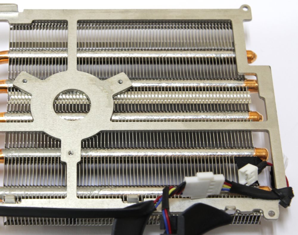

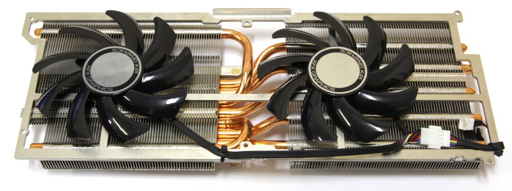

Конструкцию кулера можно назвать классической. В основе лежит радиатор на тепловых трубках, который обдувается двумя тихоходными вентиляторами, а сверху все это добро накрыто кожухом. К слову сказать, похожие решения есть практически у всех конкурентов с тем или иным отличием в эффективности.
Вместе с кулером данная видеокарта занимает два слота. Можно даже поставить два устройства друг за другом, но у верхней будут проблемы с нехваткой холодного воздуха потому, что ей просто неоткуда его будет брать. Понятно, что такое возможно лишь в том случае, когда между двумя слотами PCI-e x16 находится еще один разъем, а не два. В последнем случае все должно быть в норме.
И все-таки вернемся к радиатору.

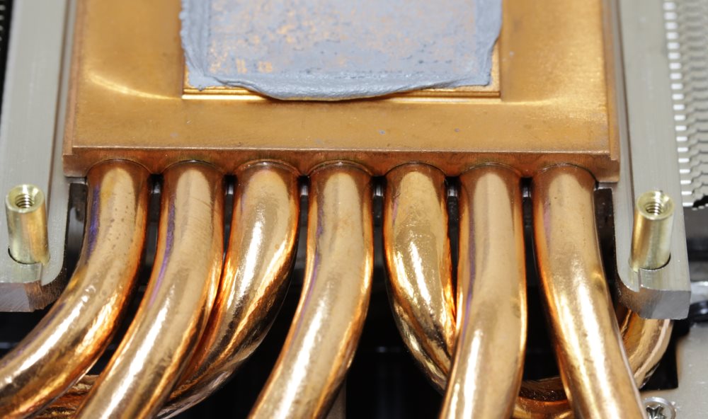

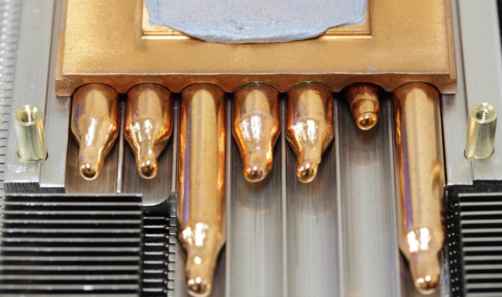

Как уже отмечалось выше, в нем используются тепловые трубки. Если быть чуть точнее, то это семь медных трубок диаметром 6 мм. Они выходят из основания и делятся на две группы. Одна, пройдя немного, загибается обратно и пронизывает по пути первый массив алюминиевых ребер. Вторая продолжает свой путь в сторону и проходит через другую часть пластин. Получаются как бы два независимых радиатора. Сверху они соединяются приклеенной металлической рамой, к которой крепятся два вентилятора.
Теплосъемник здесь также медный, но его цвет мне показался немного странным и я попробовал чуть потереть «нулевкой». Действительно, медь. Но не стоит сразу обольщаться потому, что трубки все-таки приклеены. Об этом свидетельствует отсутствие следов пайки.
Можно было бы подумать, что и с пластинами дела обстоят также, но нет, здесь все честно.

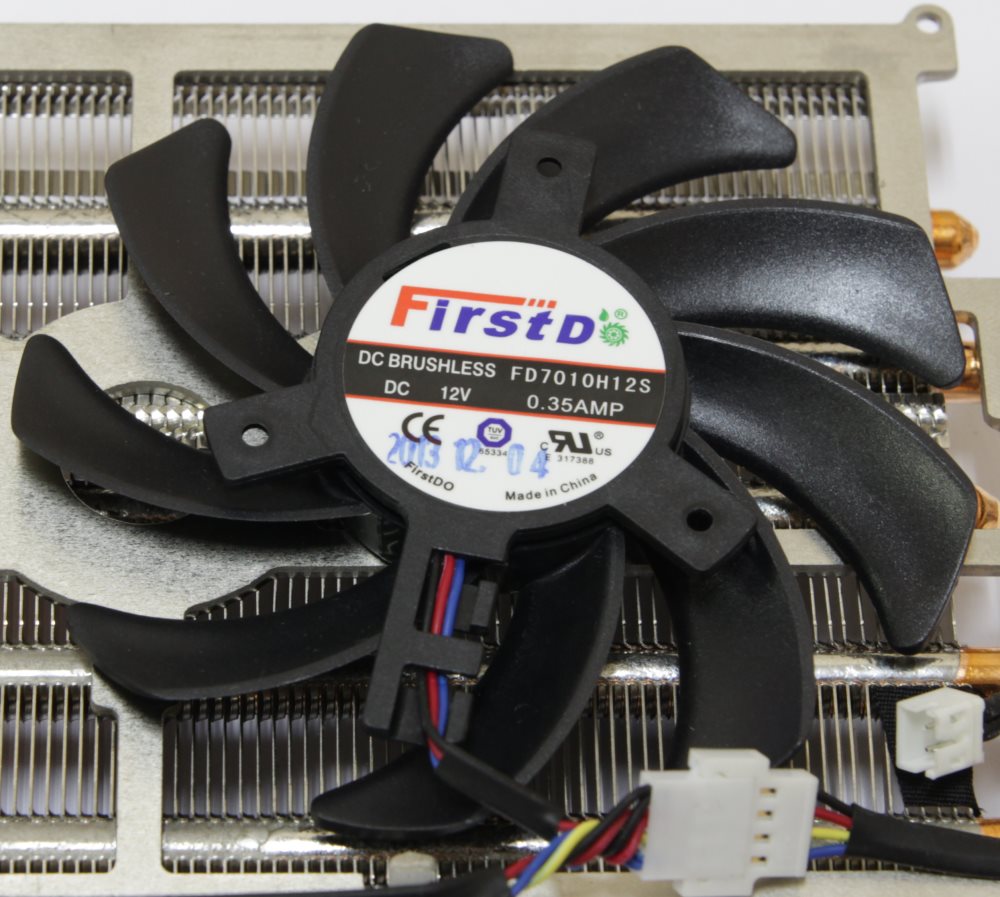

Здесь же можно увидеть площадку, к которой крепится один из вентиляторов. Здесь используются два одинаковых устройства диаметром 85 мм. Это FirstD FD7010H12S с техническими характеристиками 12 В, 0.35 А.

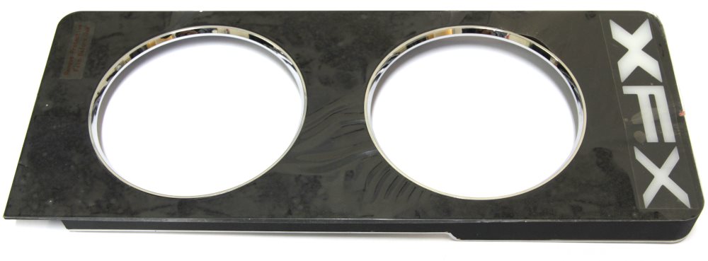

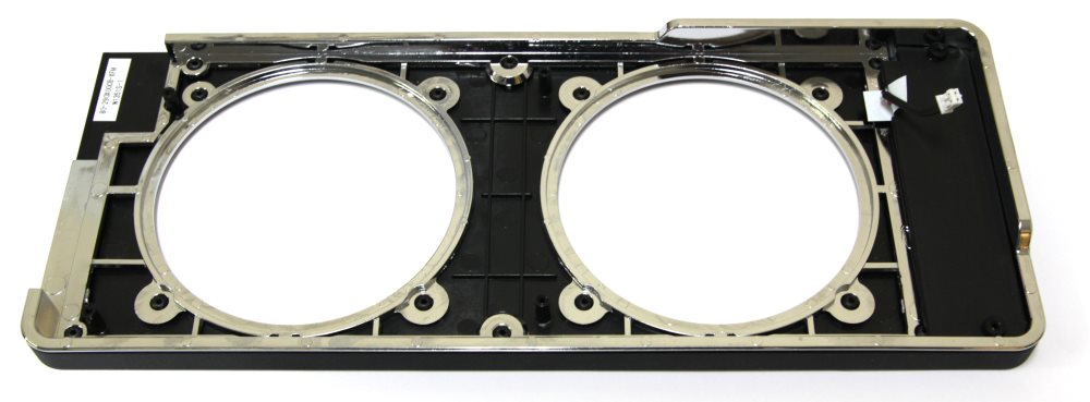

Сверху конструкцию кулера венчает черный пластиковый кожух.
Спереди справа можно увидеть белую матовую надпись XFX. За ней скрывается блок светодиодов, которые ее подсвечивают. Идея сама по себе неплохая, не новая и интересная, но кто будет любоваться этим логотипом снизу? Логичнее подобный элемент было разместить с торца, как это делают другие производители.

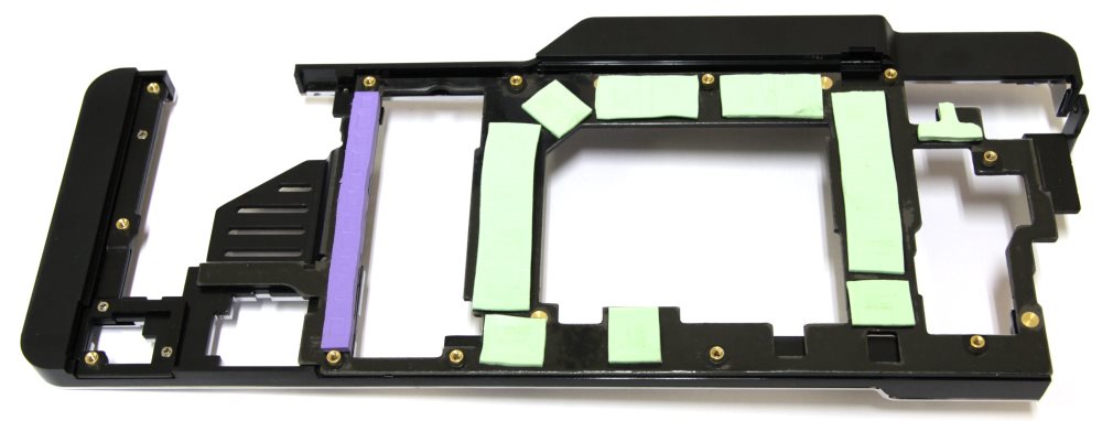

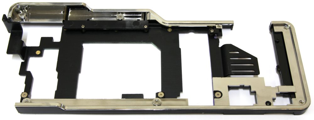

После того как мы сняли кулер, на плате остаются вспомогательные элементы для отвода тепла.
Сначала я подумал, что это обычный монолитный каркас, выполненный из магниевого или алюминиевого сплава, но и здесь производитель решил немного сэкономить и по максимуму использовать пластик. Возможно, экономия не удалась потому, что конструкция получилась сложной.
Можно заметить, что основной каркас пластиковый, а с элементами контактируют металлические пластины, которые крепятся при помощи винтов к пластику. Таким образом, конструкция получается очень хлипкая и не совсем понятно, кто кого усиливает – печатная плата ее или наоборот.
Металлические пластины контактируют с микросхемами памяти и транзисторами через специальные терморезинки. В данном случае они разных цветов и толщины. Вся эта пластико-металлическая конструкция крепится сзади при помощи нескольких подпружиненных винтов. Это еще одна загадка данного устройства, поскольку не совсем ясно, почему ее нельзя было закрепить жестко.

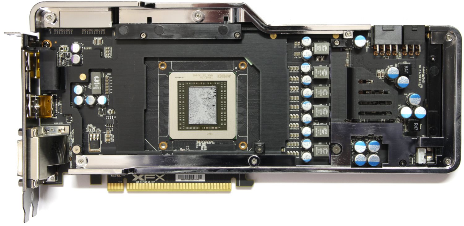

После демонтажа всех вспомогательных элементов системы охлаждения открывается вид на печатную плату.
Теперь уже с уверенностью можно сказать, что это эталонный дизайн. Отчасти поэтому углубляться в особенности устройства нет никакого смысла.

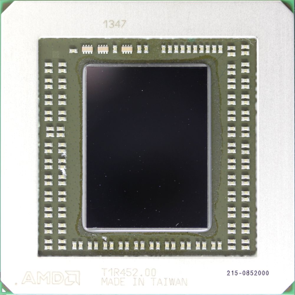

По центру распаян графический процессор AMD Hawaii XT.
Он уже неоднократно встречался нам в обзорах лаборатории, поэтому он не смотрится как-то необычно, просто сам кристалл его прямоугольной формы. Именно таким сделан выступ на теплосъемнике кулера. По периметру его находится металлическая рамка, на которой можно обнаружить дату производства – 47-я неделя 2013 года.
Окружают его шестнадцать микросхем памяти типа GDDR5. Вместе они образуют 512-ти разрядный интерфейс, а их совокупный объем достигает 4 Гбайт. Вот и еще один не очень приятный сюрприз: память произведена компанией Elpida. А значит, про ее разгон можно практически забыть.
Понятно, что ситуацию спасает большая пропускная способность, которая реализуется широкой шиной интерфейса памяти.

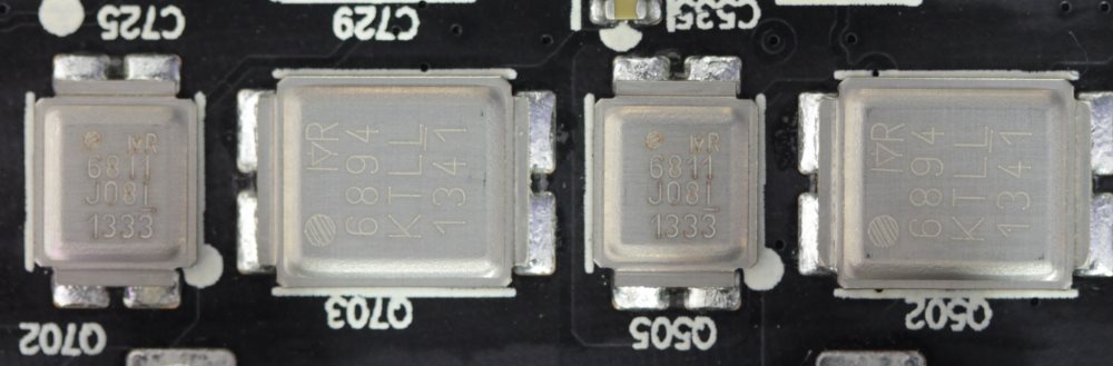

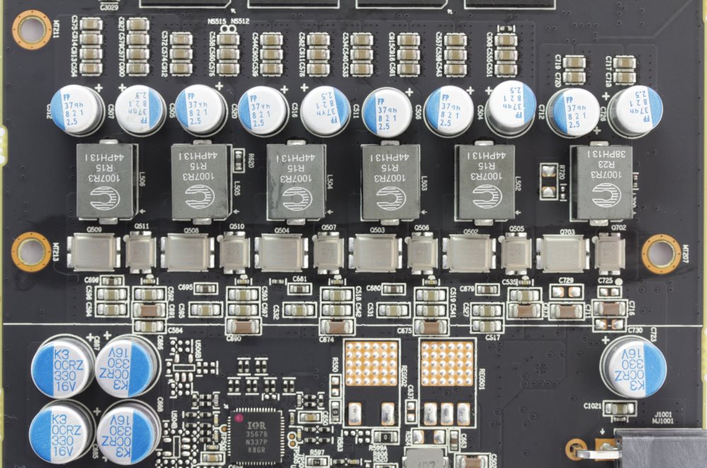

Питание все также выполнено по схеме 5+2+1 (GPU/MEM/PLL).
Здесь используются аналогичные транзисторы типа DirectFET производства компании International Rectifier с маркировкой IR6811 и IR6894.

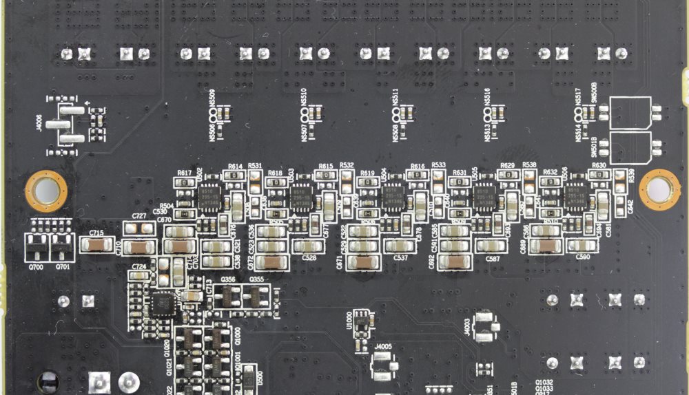

С обратной стороны распаяна группа драйверов.
Они представлены микросхемами CHiL CHL8510.
Хорошо видно, что все конденсаторы твердотельные, а катушки индуктивности в ферритовых корпусах. Последние представлены продукцией фирмы Coiltronics. В качестве основного ШИМ-контроллера используется микросхема International Rectifier IR3567B, которая поддерживает режим программного управления напряжением на графическом процессоре.
