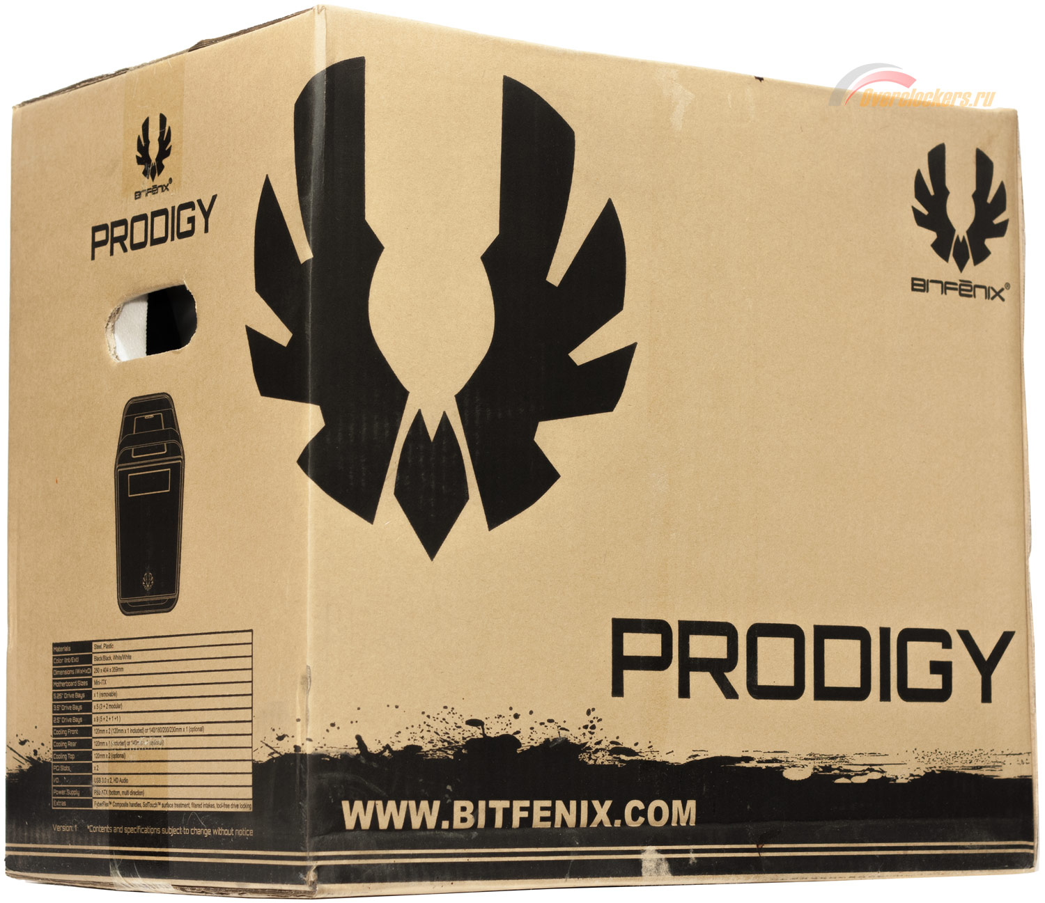

Упаковка и комплектация
Продукт BitFenix упакован в картонную коробку небольших размеров. Ее габариты: 455 x 300 x 410 мм (Д x Ш x В). В то же время ее масса не так уж и мала, масса брутто около 8 кг. Цветная полиграфия на поверхности упаковки отсутствует, оформление выполнено в черно-белых тонах.
Тем не менее, с информативностью полный порядок. Помимо спецификаций, которые можно найти на одной из боковин, покупателю представлены несколько картинок корпуса, в том числе его внутренняя часть, а также отображены основные конструктивные фишки модели.
Не обошлось и без традиционных ручек-отверстий для переноски. Внутри корпус стандартно упакован в прозрачный полиэтилен и зажат между двумя пенопластовыми демпферами-фиксаторами.
