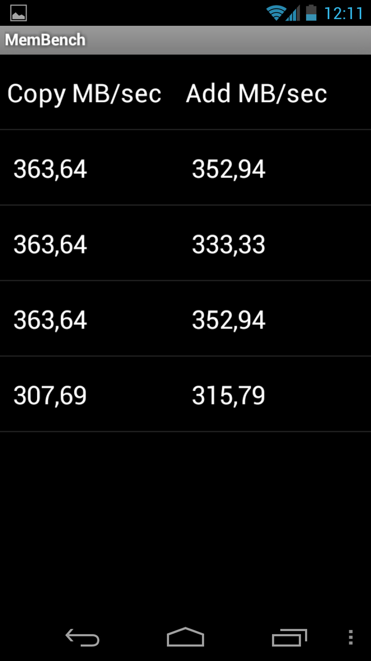

С такой аппаратной частью можно ожидать, что YotaPhone окажется крепким середнячком. Проверим скорость работы смартфона и его стабильность, но перед этим приведем данные CPU-Z.

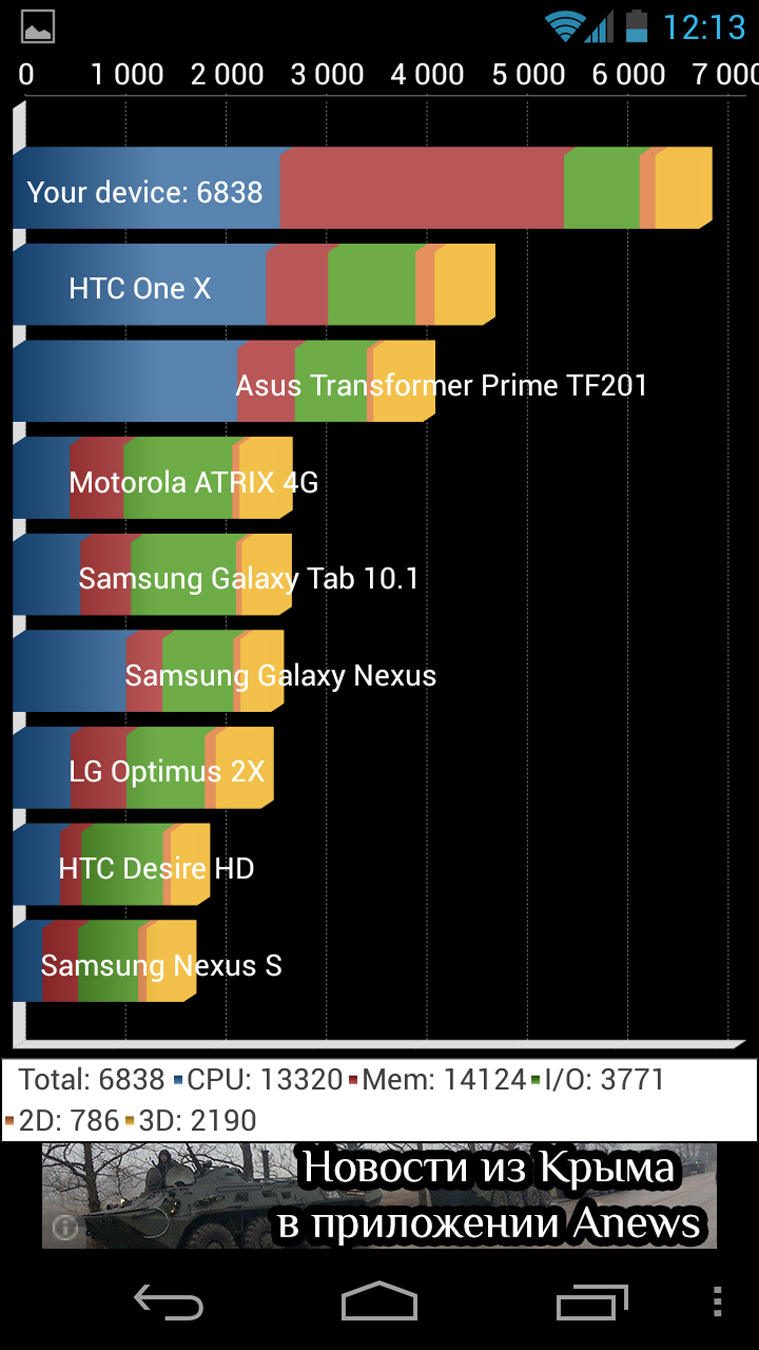

Теперь посмотрим на результаты бенчмарков.
YotaPhone показал себя очень хорошо. Производительность смартфона высокая, а во многих случаях она не так далека от действующих флагманов. Помогает и не самое высокое разрешение экрана. Большинство игр, не говоря уже о других приложениях, будут запускаться и работать на YotaPhone без особых проблем. Все тесты пройдены успешно, без зависаний, вылетов и сильных проседаний FPS.

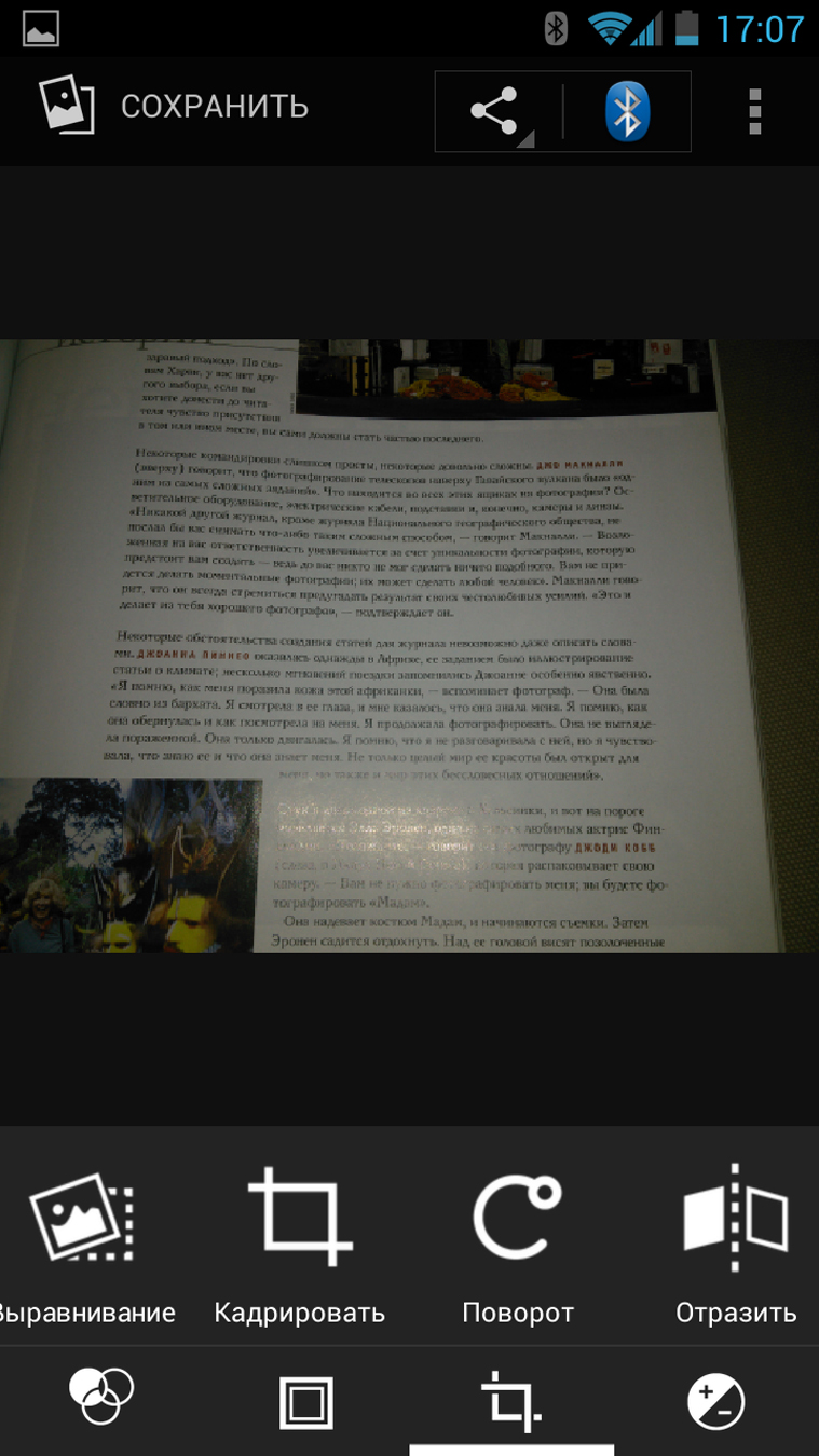

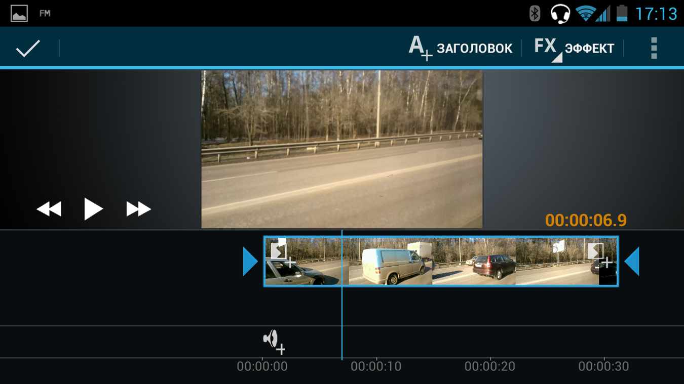

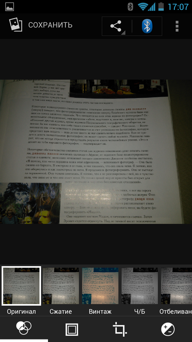

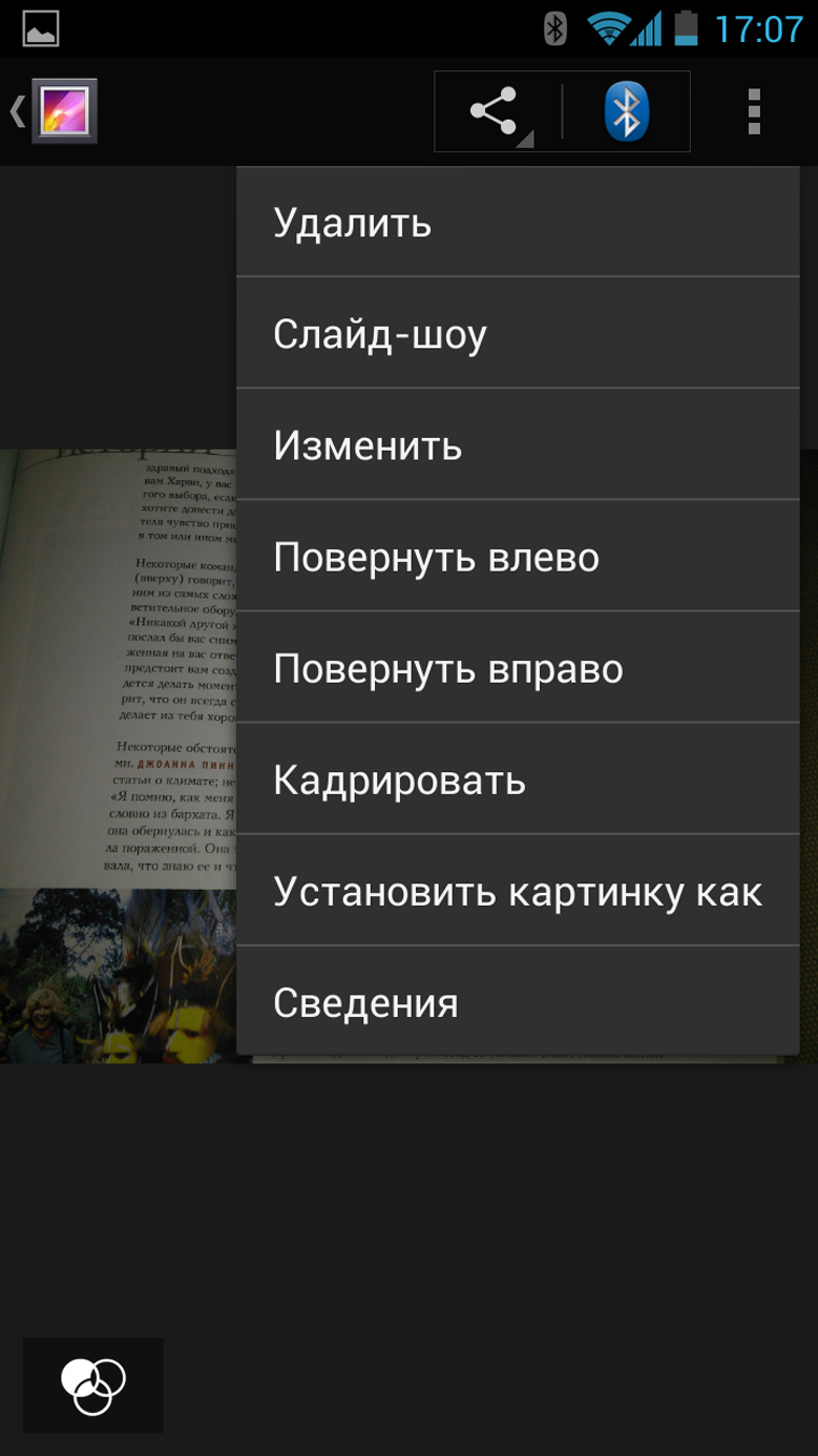

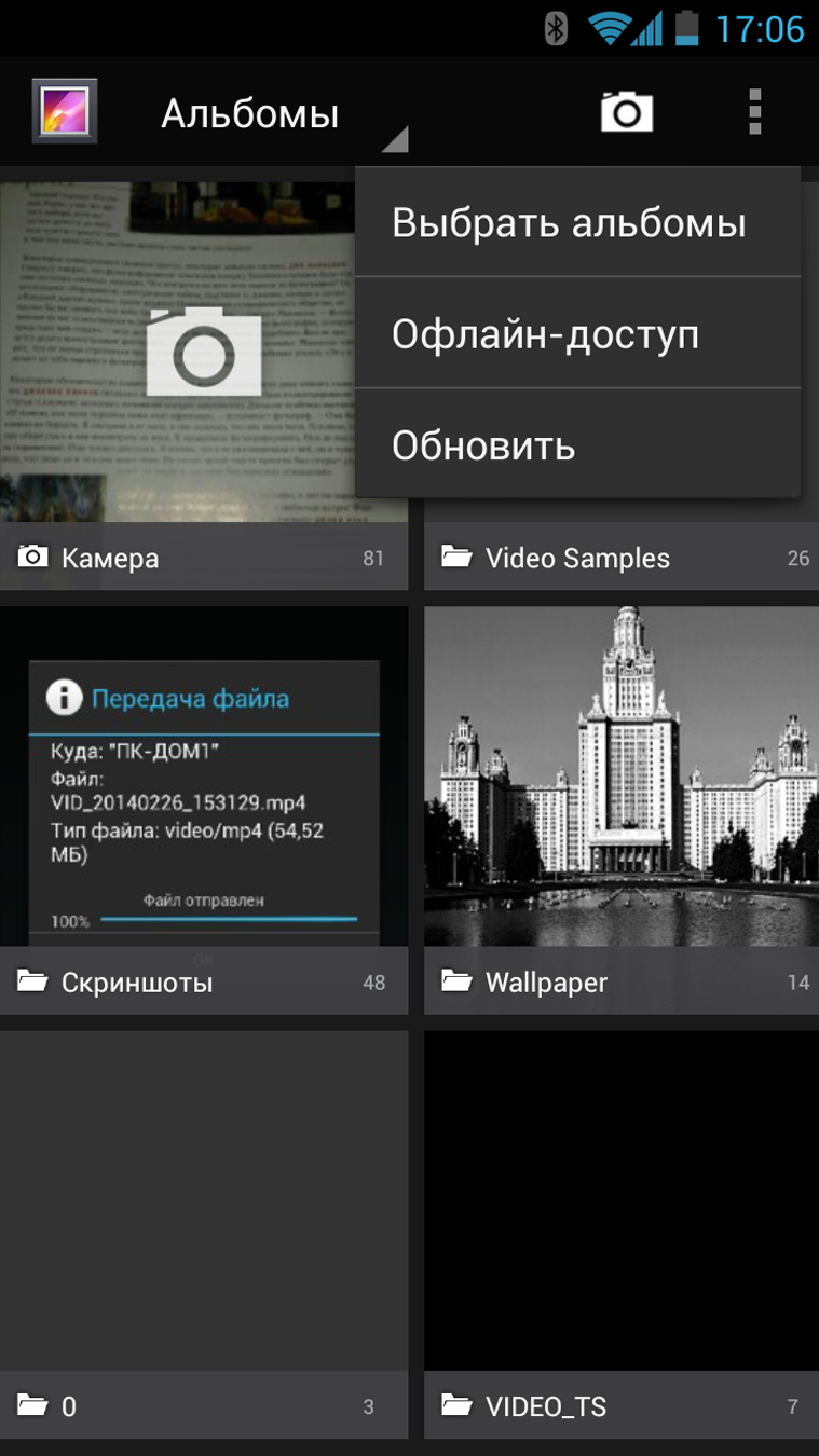

Для просмотра изображений присутствует стандартная галерея, в которой есть функция редактирования. Галерея совмещена с простым видеоплеером, который не доступен в виде отдельного приложения. Функционал галереи стандартен и всем пользователям Android должен быть знаком. Есть приложение для редактирования видео, диктофон, FM-радио. Для прослушивания музыки используется приложение PlayМузыка.
В программном плане YotaPhone явно не ориентирован на мультимедийное использование, этих возможностей минимум. Но ситуацию спасает наличие множества бесплатных приложений и разнообразных плееров для Android. Все поддерживаемые форматы файлов, том числе и в Сети, воспроизводятся штатными средствами без каких-либо проблем и задержек.

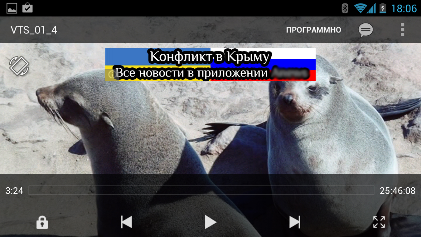

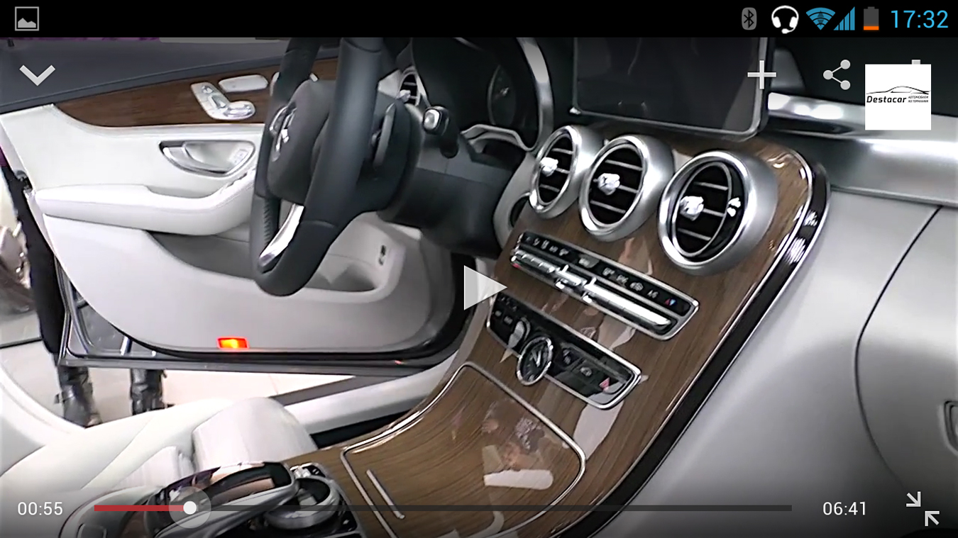

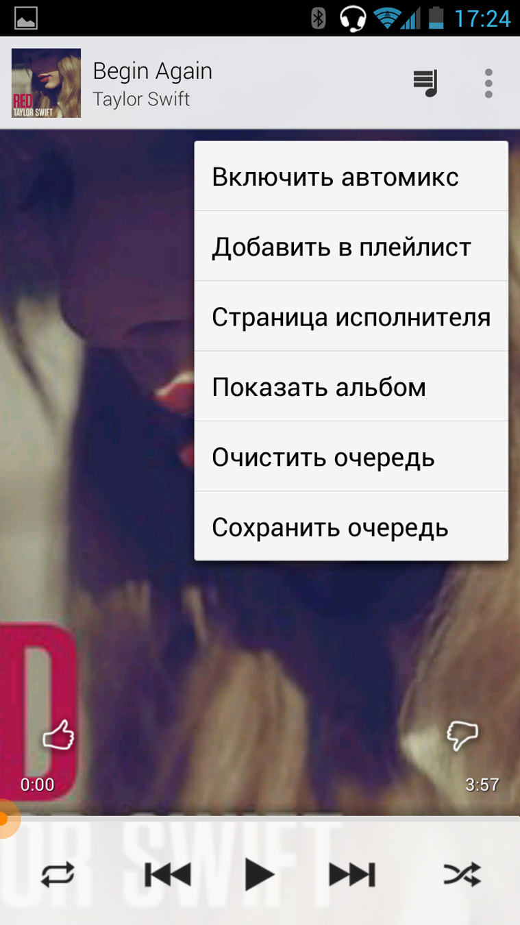

Стандартные плееры поддерживают форматы H.263, H.264 AVC, MPEG-4, WebM, MP3, AAC, eAAC, eAAC+, AMR, MIDI, WAV. Но, как обычно, у видеоплеера нет возможности включения программного декодирования, в связи с чем с некоторыми видеозаписями возникают проблемы в виде неработающего звука. С установкой MX Player все эти проблемы решаются, так как его настройки позволяют подстроиться почти под любой формат. Скорость воспроизведения HD видео нормальная.

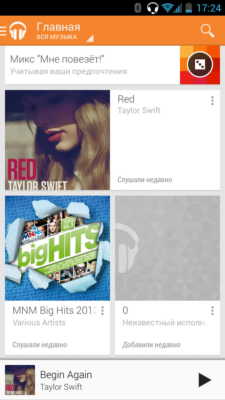

Музыка в популярном формате MP3 и высококачественном FLAC воспроизводится без задержек. Но функциональность музыкального плеера невелика, поэтому можно установить что-нибудь стороннее.
Формат и параметры видео Работа в стандартном плеере Работа в MX Player
BD-Rip 1080p, MKV, H.264, AC3 Воспроизводится без звука Воспроизводится
BD-Rip 720p, MKV, H.264, AC3 Воспроизводится без звука Воспроизводится
Web-DL HD, MKV, H.264, AC3 Воспроизводится без звука Воспроизводится
Web-DL SD, AVI, Xvid, AC3/MP3 Воспроизводится Воспроизводится
DVD-Rip, AVI, Xvid, AC3/MP3 Воспроизводится Воспроизводится

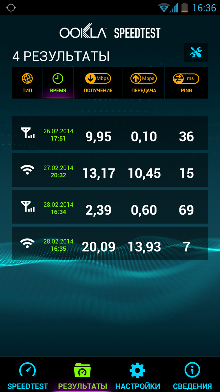

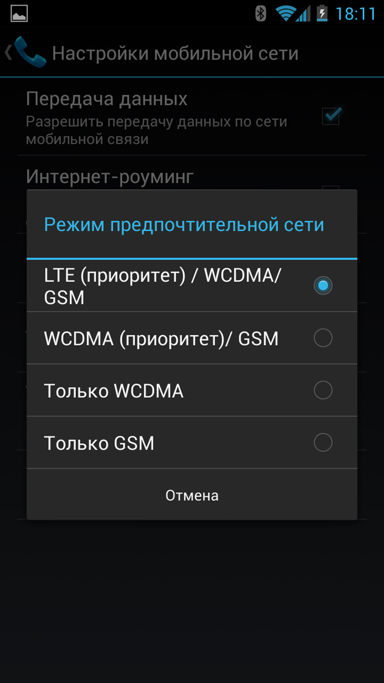

Организация мобильной связи и мобильной передачи данных в YotaPhone осуществляется путем подключения одной Micro SIM-карты, которая может работать в режимах 2G, 3G и 4G (LTE). Уровень сигнала во всех трех режимах смартфон поддерживает стабильно, связь не прерывается. Для передачи данных также доступен Wi-Fi (b/g/n), к работе которого также нет никаких претензий. Точки доступа при нормальном сигнале стабильно доступны для смартфона в бесперебойном режиме. Со скоростью передачи данных в различных сетях и интерфейсах также все в порядке.

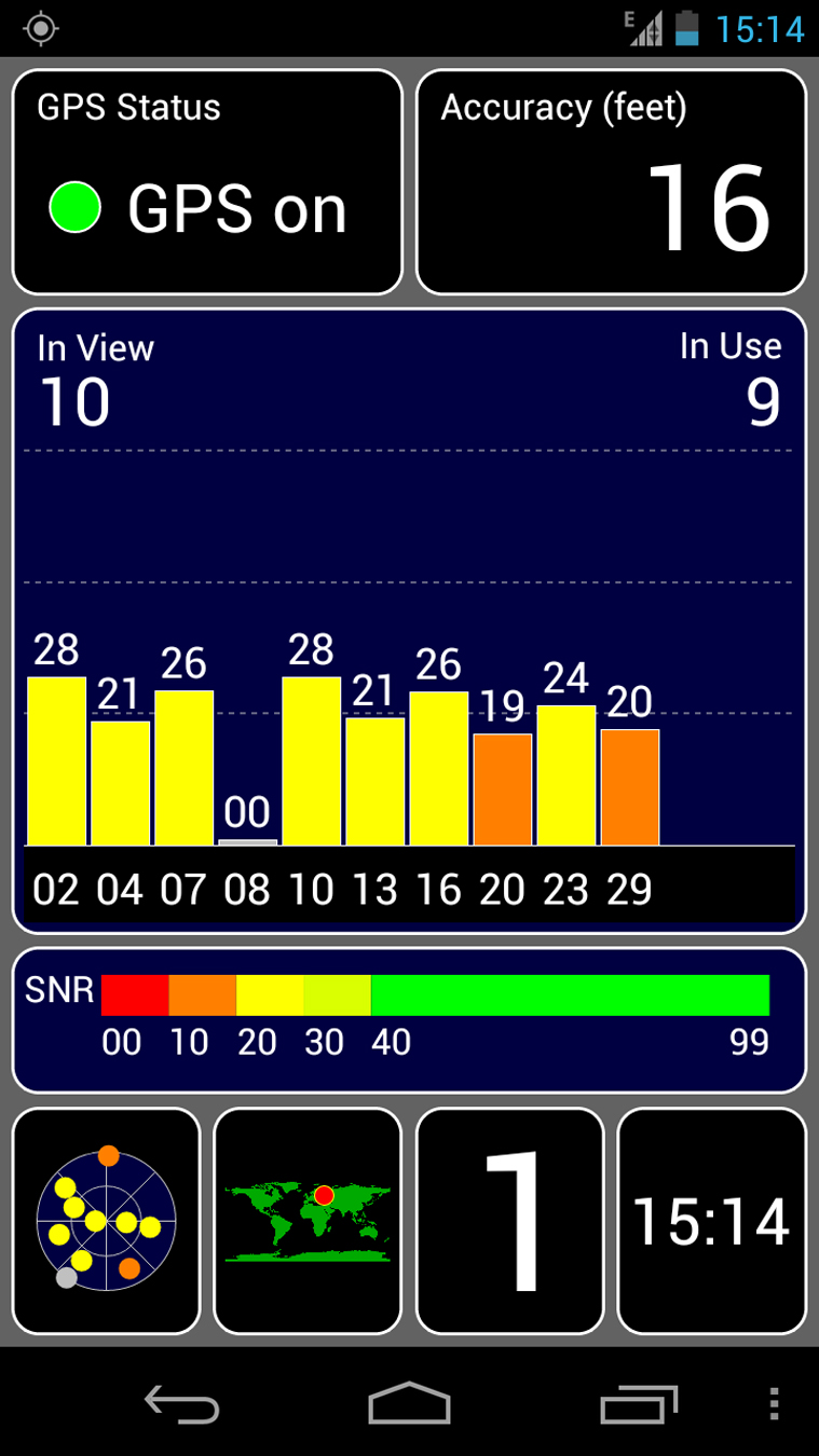

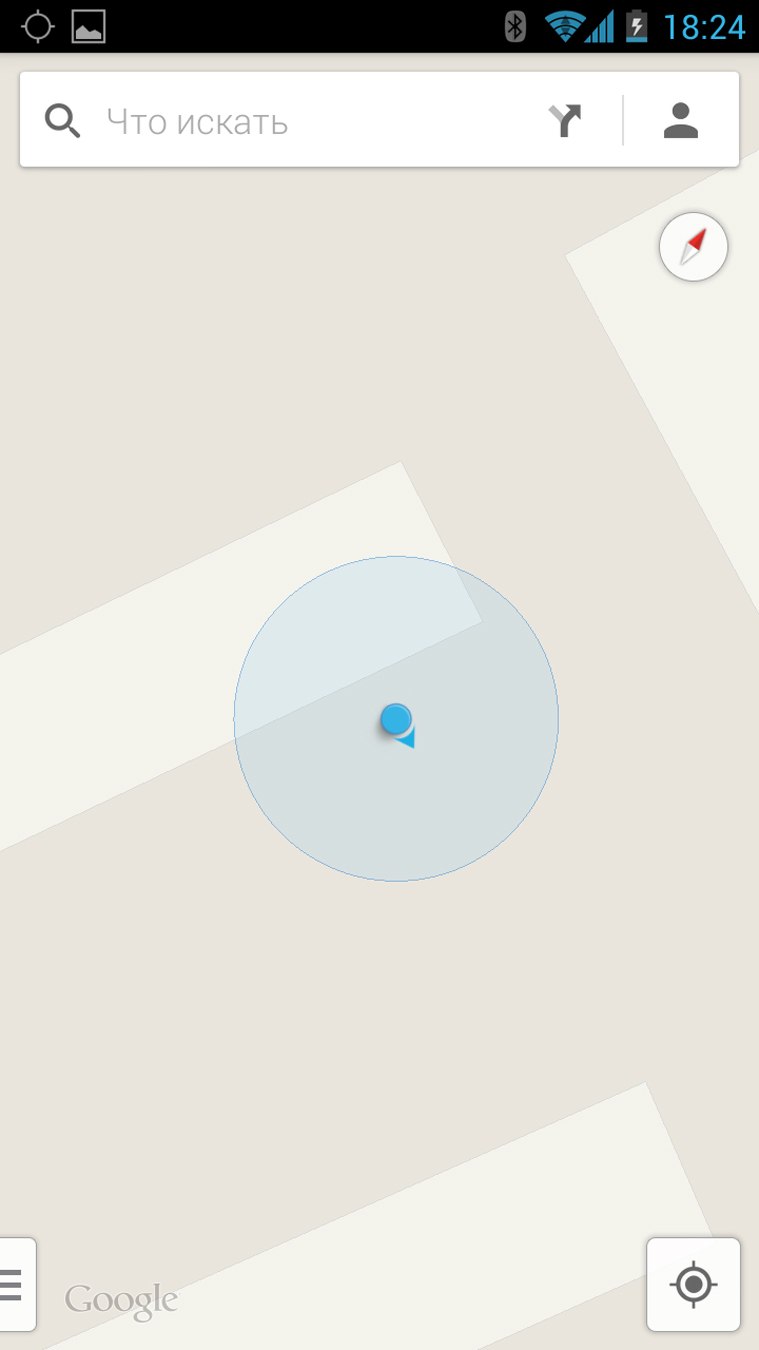

Для позиционирования в пространстве используется модуль GPS. Глобальное позиционирование работает нормально. При холодном старте спутники определяются очень быстро (меньше 1 минуты). Точность определения местоположения также очень высокая, а трекинг при движении плавный.

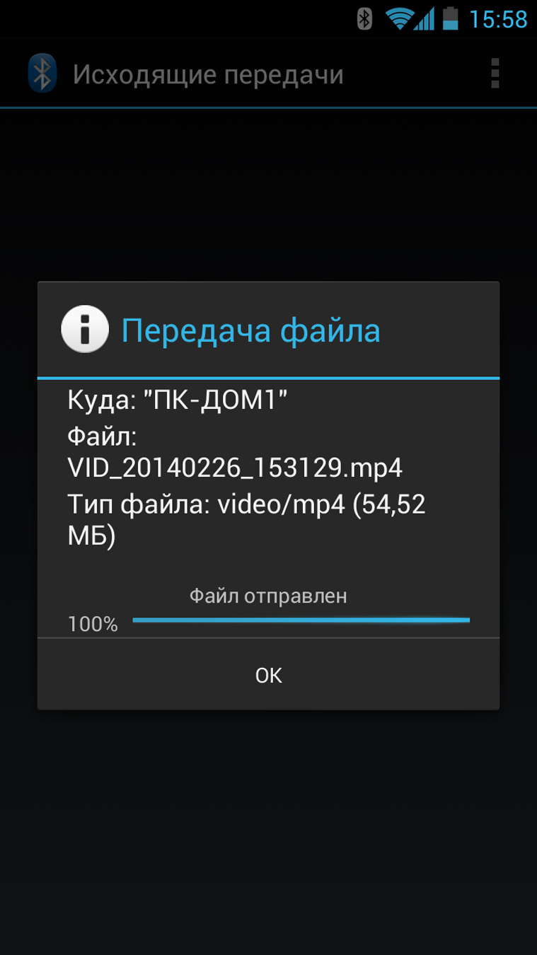

С передачей по Bluetooth все хорошо. Файл объемом 54,52 Мбайта передался менее чем за 6 минут.

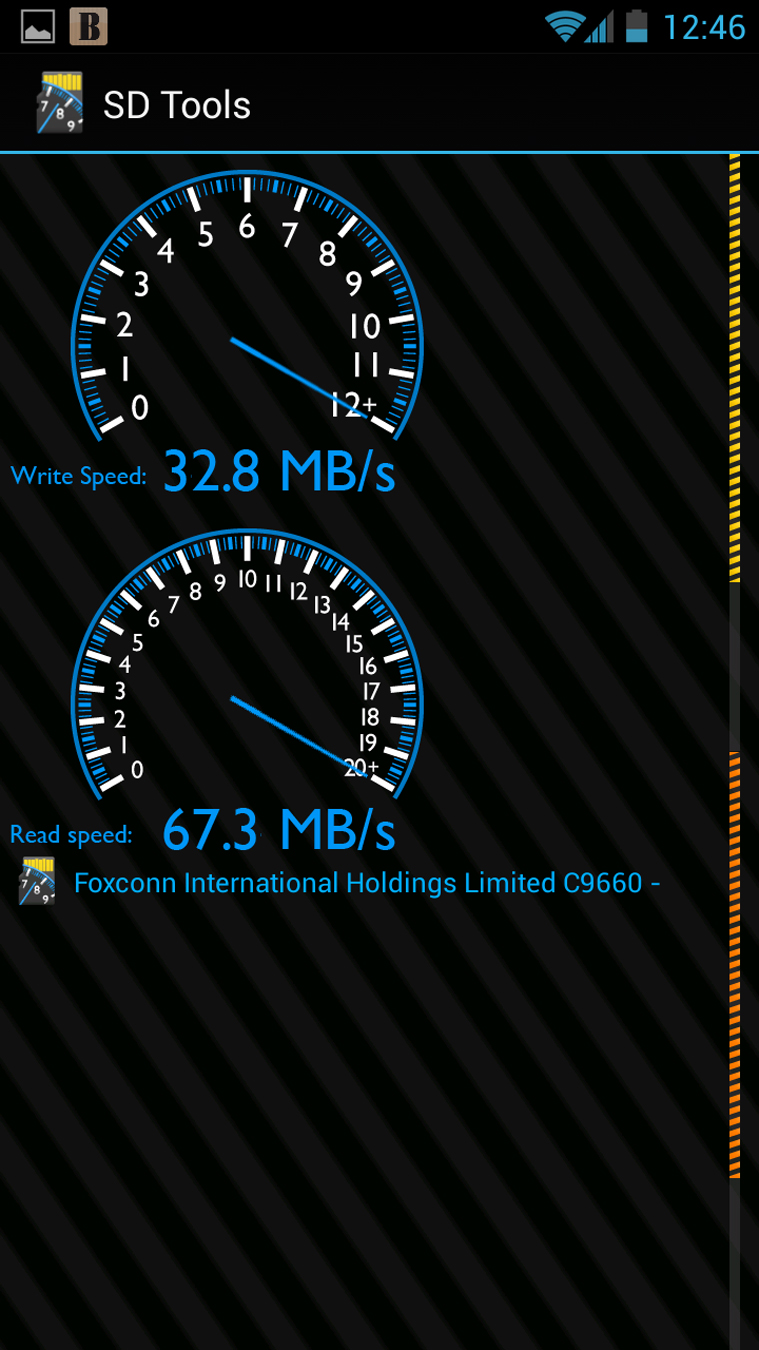

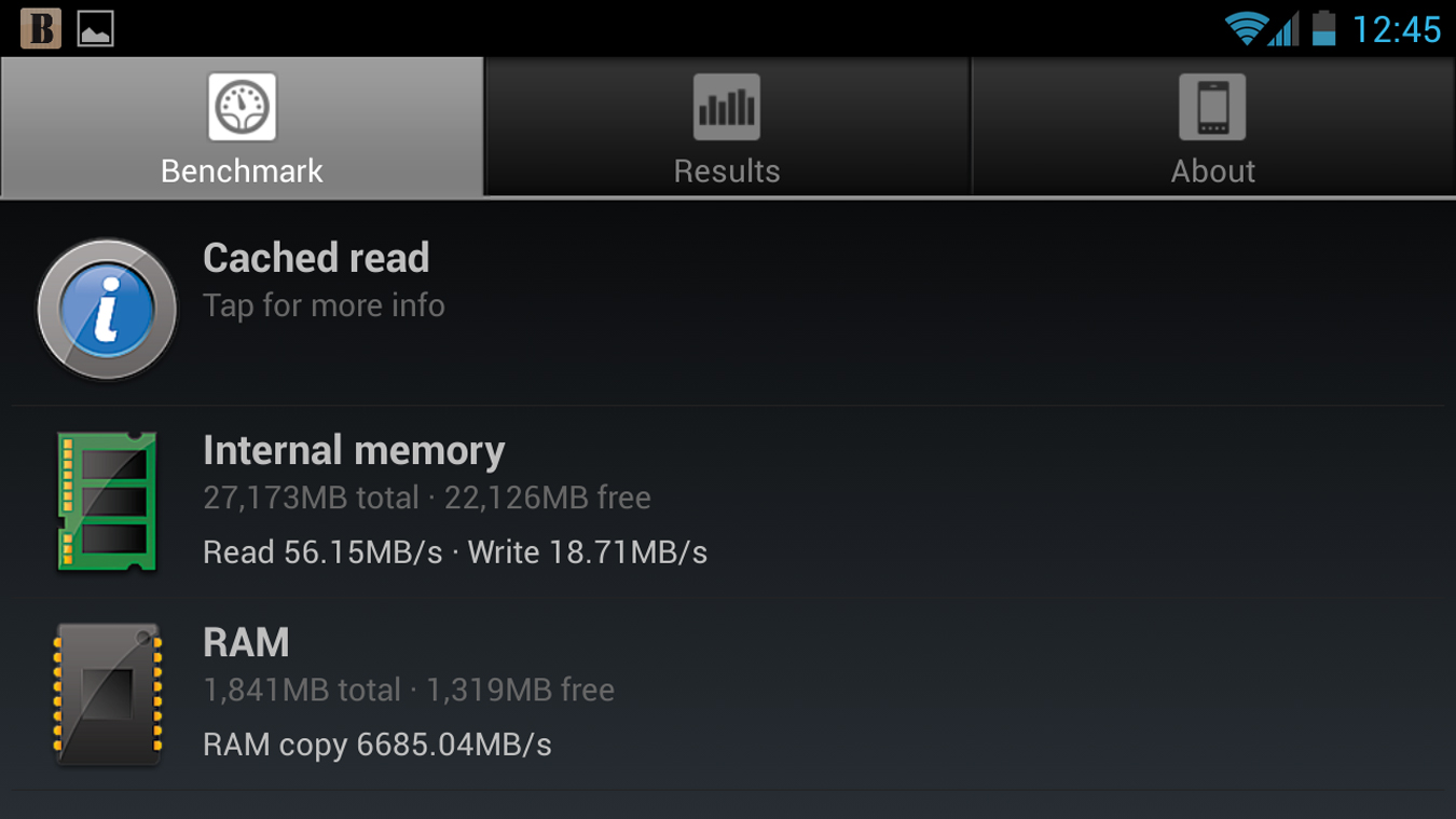

Для хранения данных в YotaPhone предусмотрено 32 Гбайта памяти. Пользователю доступно примерно 26,5 Гбайт. Разъема для карт памяти нет, но есть поддержка режима OTG для подключения внешних накопителей. Подключение смартфона к компьютеру осуществляется в режиме MTP (медиа-устройство) и PTP (режим камеры). Подключение в качестве обычного USB накопителя к сожалению не доступно.
Тестирование скорости чтения/записи в бенчмарках показало хорошие результаты. При осуществлении записи файла в память смартфона, скорость показалась также нормальной. Возможностей встроенного накопителя будет достаточно для передачи крупных медиа-файлов. Видео размером 2 Гбайта скопировалось во внутреннюю память устройства менее чем за 3 минуты.
